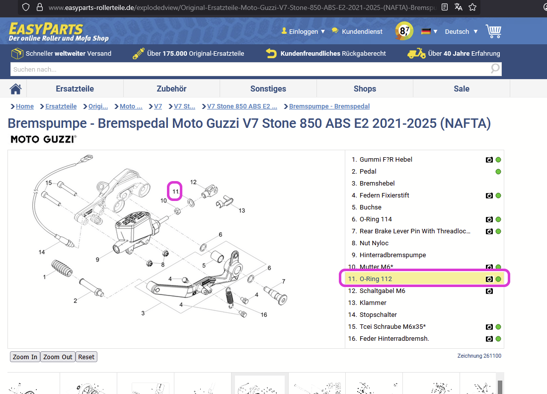

Hallo Oli, vielen Dank fĂŒr den Hinweis und die Recherche in der Explosionszeichnung. Ich könnte mir vorstellen, dass beides mich auf die richtige Piste fĂŒhrt. Werde am Wochenende mal bei der Bremspumpe auf die Suche gehen und dann hier RĂŒckmeldung geben. Da ein O-Ring ja i.d.R. verhindern soll, dass sich FlĂŒssigkeiten 'auf den falschen Weg machen' hatte ich natĂŒrlich auch unter der V7 geschaut, aber da war alles trocken.

Die Zahl 112 könnte dabei auf einen SAE AS568 O-ring hindeuten? Nur falls du Ersatz suchst ohne Guzzi-Preise zahlen zu wollen... Musst du aber nachmessen! Ist nur eine Vermutung.

Ich tippe auf den O-Ring an der BetÀtigung der hinteren Bremspumpe. Ist bei mir auch gerissen. Seine Funktion erschloss sich mir nicht, weshalb ich schon lange ohne fahre. War glaube ich auch schon mal Thema hier.

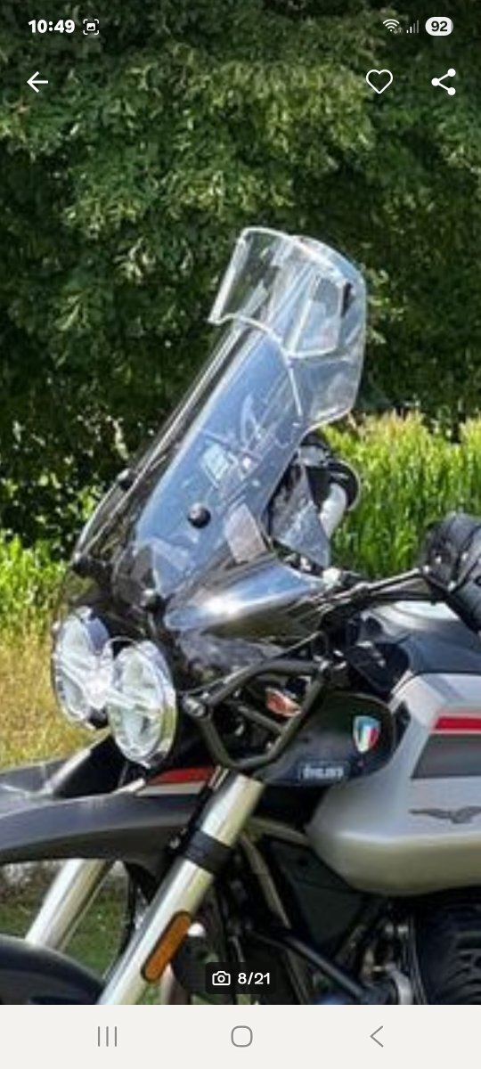

was fĂŒr ein Windschutz... lieber Bus und Bahn fahren đ ich liebe meine V85TT mit der Biondi Scheibe -

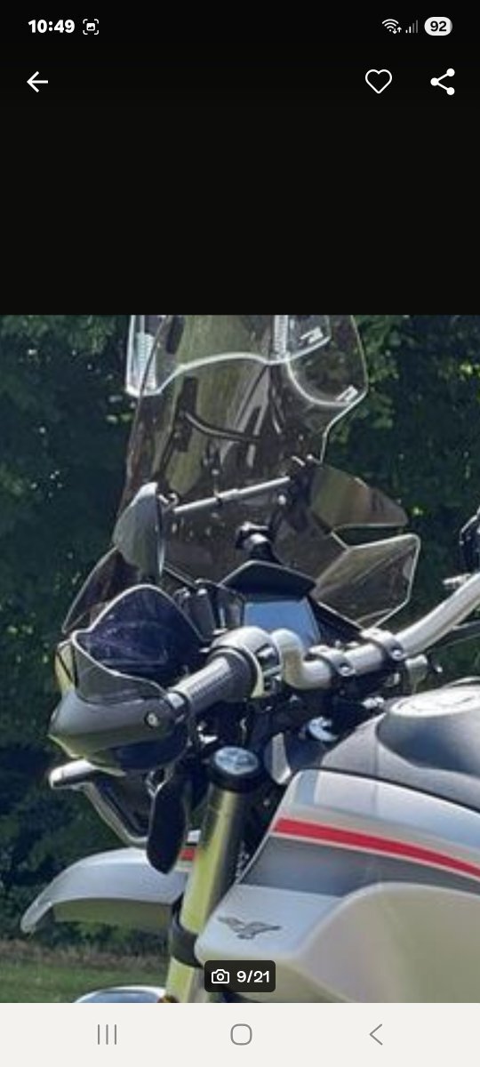

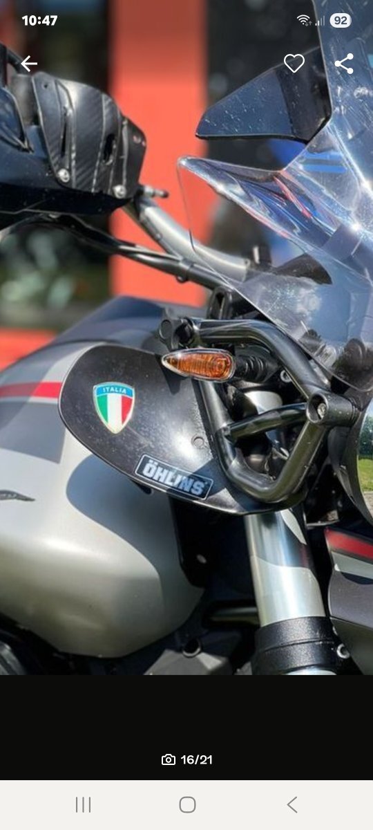

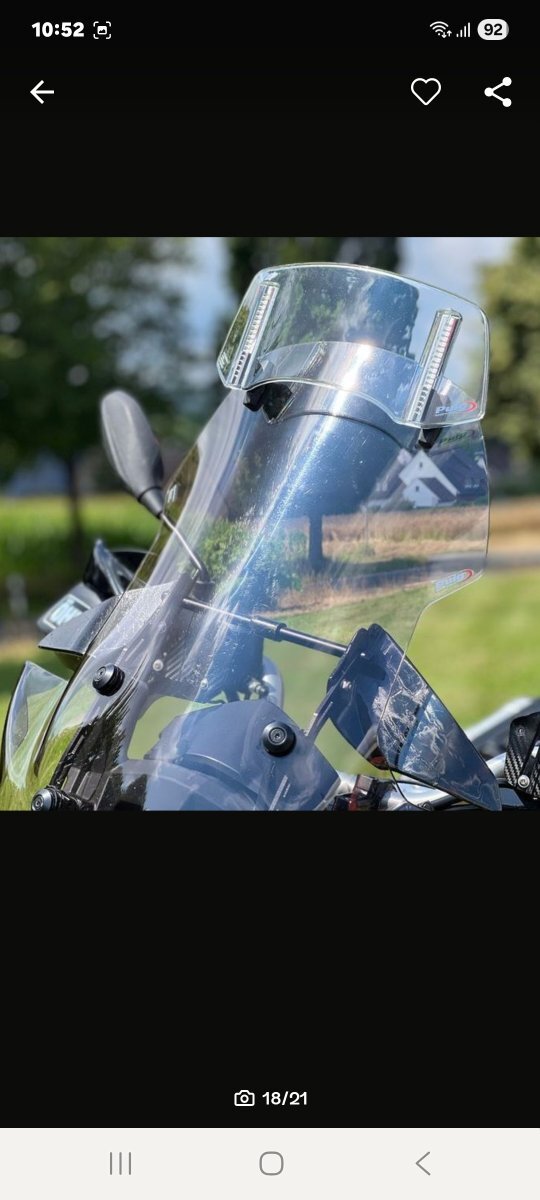

Moin zusammen, hab diese V85tt gerade bei Kleinanzeigen gefunden. Der ehemalige Eigner hatte wohl auch ein paar probleme mit den Luftströmen und zusĂ€tzliche Windabweiser angebaut. Keine Ahnung was das fĂŒr Teile sind....ob's was bringt? Schön? Naja.....aber hat halt nicht jeder....đ€Łđ Hab mal screens gemacht.... https://www.kleinanzeigen.de/s-anzeige/moto-guzzi-v85-tt/3143780130-305-2782?utm_source=sharesheet&utm_medium=social&utm_campaign=socialbuttons&utm_content=app_android -

Danke fĂŒr die schnelle RĂŒckmeldung, Basti. Nein, den Ălmessstab hatte ich nicht drauĂen vor kurzem (obwohl es mal wieder an der Zeit wĂ€re... đ€) und ein Gardena-Schlauch war auch nicht in der NĂ€he (die Gardena-O-Ringe haben auch einen etwas geringeren Durchmesser als dieser hier). Der gefundene O-Ring ist an einer Stelle gerissen, weshalb er sich wohl selbstĂ€ndig gemacht hat.

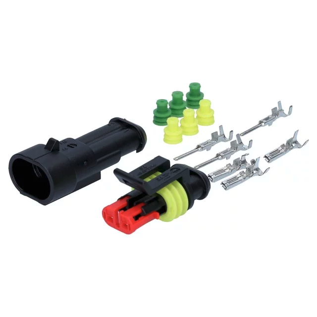

USB-Buchse sollte einfach sein. Hinter der Verkleidung mĂŒsste eine Superseal-Buchse rumhĂ€ngen. Der Original-USB-Anschluss von Piaggio hat natĂŒrlich den passenden Stecker, aber das lĂ€sst sich auch selber crimpen. Quickshifter hab ich noch nicht selber montiert, da kann ich leider nix zu sagen. Sollte aber auch nur ein Kabel und ein bischen Geschraubsel am Schalthebel sein. Normal sollte auch ne freie Werkstatt das hinkriegen, ist ja schon lange keine Rocket-Science mehr.

Hattest du den Ălmessstab mal herausen ? und der Dichtring hat sich rausgezwirbelt. oder ist wo ein Wasserhahn mit Gardena AnschluĂ in der nĂ€he? die haben oft am Stutzen diese Art von Dichtungen
