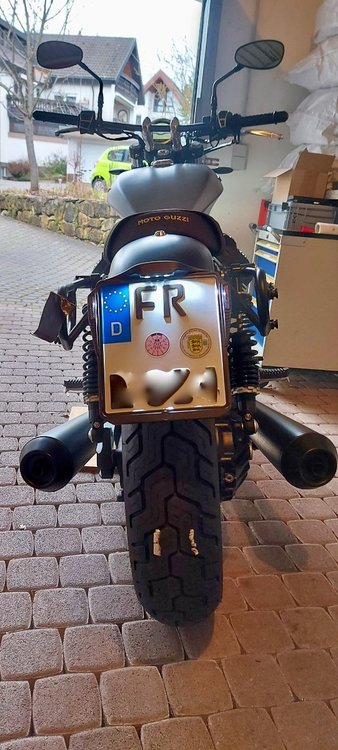

So, mein Heckumbau ist jetzt auch fertig .
Ich habe mich für einen 3 in 1 Kennzeichenhalter von Wunderkind entschieden .

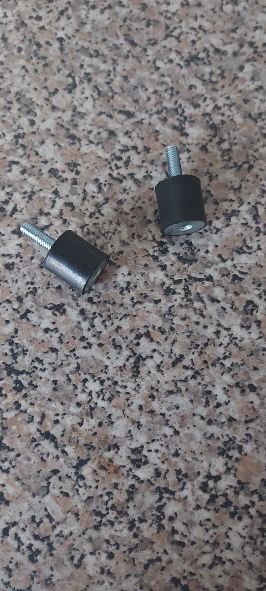

Den Kennzeichenhalter habe ich auf eine Aluplatte 15x15 cm geschraubt . Die Aluplatte ist mit Vibrationsdämpfern ( Mittelhard / 20mm Durchmesser und 30 mm Länge )am Fender befestigt so komme ich auf 31,5 ° 😙 ich hoffe das geht so durch .

Schön gelöst, cleaner geht wohl kaum 👍! Ich muss allerdings Christof recht geben, Wunderkind ist schon preislich etwas gehoben 😉. Diese Vibrationsdämpfer sind ja pfiffig, wo gibt es denn so etwas?

Ich hab an anderer stelle einfach gummidichtscheiben aus dem sanitärbereich genommen. Waren aber auch nur 15mm zu überbrücken. Evtl fliegen bei mir mal noch die großen blinker weg und dann kommen die mini teile von fc moto dran.
