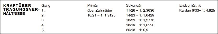

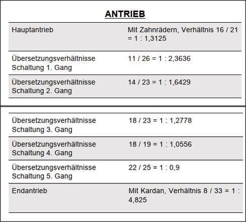

V65-Getriebe? Die hatten das selbe Problem, und sind noch viel älter - würde ich keinesfalls nehmen. Wie schon geschrieben, sind wohl die Getriebe der Nevada und v7cl/cafe prinzipiell verwendbar. Die Übersetzungen der Endantriebe sind gleich, aber nicht die der Gangstufe 5; der Unterschied ist aber gering, allerdings steht bei der V7 anstatt 0.88 falsch 0.9. Ich habe mal schnell clips aus den Betriebsanleitungen gemacht. Für die anderen Modelle kannst du es selbst tun und vergleichen. Die BA gibt es bei guzzitek.org oder thisoldtractor.com.
Gruss  Tim
V7classic und cafe
Breva 750
