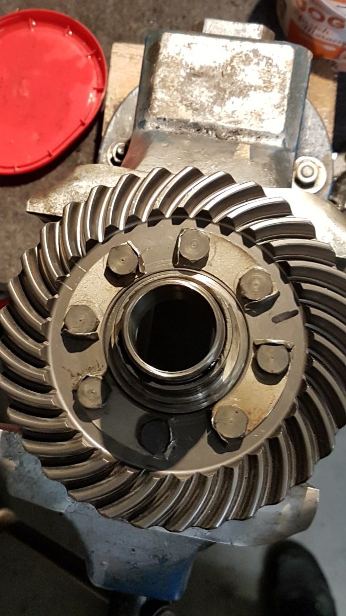

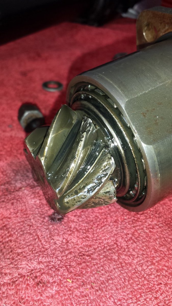

Divapfleger Posted January 9, 2021 Author Share Posted January 9, 2021 vor 13 Stunden schrieb Guzzi Peter: Hallo Markus, ich bin davon ausgegangen, dass der Fragesteller sich einfach nur informieren wollte und um Erfahrungen bat. Freundliche Grüße Guzzi Peter Moin Lieben, ich hätte meine Frage wohl gnauer stellen sollen.? von Haus aus bin Werkzeugmacher und fast 60 Jahre alt und habe schon das Getriebe der Cali zerlegt und neu gelagert und neue Simmerringe verbaut mit Erfolg. Der Tellerradsatz ist defintiv im Ar... Ich wollte wissen ob bei der Montage besondere Feinheiten gibt auf die ich achten muss. Also bitte keinen Unfrieden ,wir sind doch alle irgendwie Brüder im Geiste. ? Die Linke zum Gruß ??️ Frank Quote Link to comment Share on other sites More sharing options...
teetrinker17 Posted January 9, 2021 Share Posted January 9, 2021 Sieht schlimm aus, mache er es Neu. Einzelne Flankeausbrüche, ja das Ding hat lange genug gearbeitet, kann man in Rente schicken als Briefbeschwerer oder in die Vitrine. Wir sind immer vorsichtig mit Aussagen wie, ja mach er nur das geht schon, sind ja oft viele hundert Euro die vernichtet werden könnten, bei solch schwierigen Instandsetzungen der Hardware. Soll ja wieder 30 Jahre fahren, das Motorrad. MfG Markus Quote Link to comment Share on other sites More sharing options...

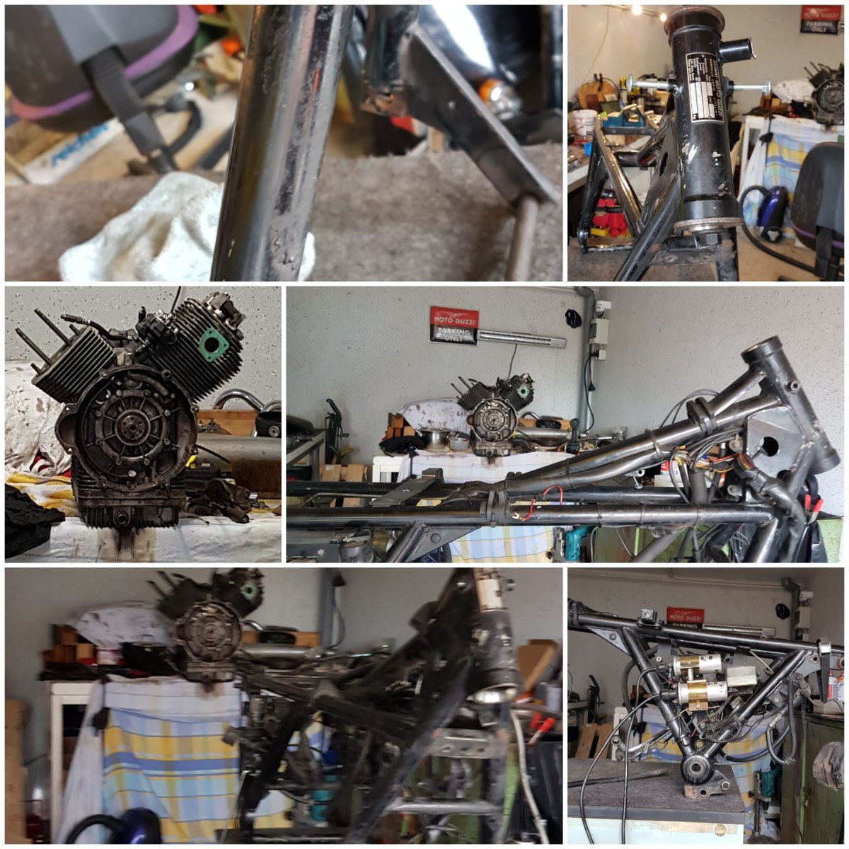

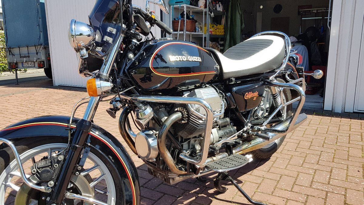

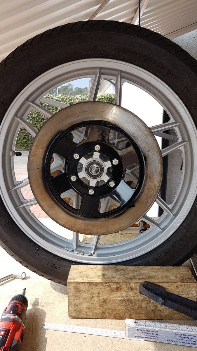

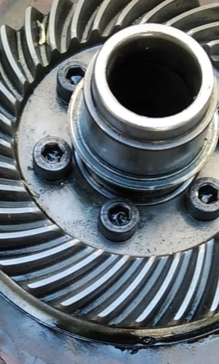

Divapfleger Posted September 10, 2021 Author Share Posted September 10, 2021 Moin ihr Lieben, wie angekündigt ein kurzer Bericht zum Tellerradwechsel : Mit etwas technischen Verständnis durchaus machbar : man nehme eine paar neue Dichtungen und Distanzscheiben, gibt es beim E-Teilehandel für ein paar Euro, und baue das ganze mit etwas Fingerspitzengefühl zusammen. Hilfreich sind auch Videos aus dem Netz. Die eigentliche Arbeit ergab sich aus der Ansage von meine Liebsten : Rahmen-Tank-Fender und Felgen lackieren zulassen und ach ja! einen neuen Kabelbaum gab es auch noch. Danach hatte ich einen Pannenfreien Urlaub im schönen Saarland🤘 Bin für Fragen offen . Die Linke zum Gruß Frank Siehe Fotos: Quote Link to comment Share on other sites More sharing options...
Wolfgang K. Posted September 30, 2021 Share Posted September 30, 2021 (edited) Bin jetzt ein bisserl spät in den Fred gekommen, aber wo ich auf den Photos die Sicherungsbleche sehe wäre noch mein Tip, die Schrauben zusätzlich mit Sicherungsmittel einzudrehen. Die Sicherungsbleche haben sich im Endantrieb meiner Le Mans aufgebogen und die sich ausdrehenden Schrauben ziemlich viel Schrott produziert. Das Selbe übrigens im Endantrieb der Cali eines Spezls: aufgebogene Sicherungsbleche und herausgewanderte Schrauben - viel kaputt. Edited September 30, 2021 by Wolfgang K. 1 Quote Link to comment Share on other sites More sharing options...
Harun_Antalya Posted September 30, 2021 Share Posted September 30, 2021 Das Tellerrand meiner V7 II 2015 hat gar keine Sicherungsbleche mehr. Obwohl ich üblicherweise mit Schraubensicherung "mittel" sichere, sind diese mit "stark" gesichert. Raus nur nach Vorbehandlung mit Heißluftpistole. Grüsse Harun Quote Link to comment Share on other sites More sharing options...
