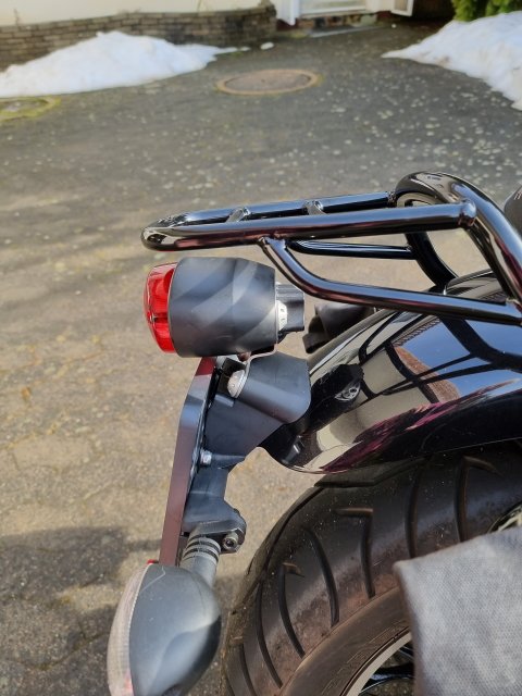

Auch die Idee von mir, den Chrom-Rücklichthalter anders herum zu montieren, steht der Guzzi gut. (Dadurch hängt das Rücklicht nicht so weit hinten raus.) Etwas nachbiegen muss ich die Halterung noch, damit das Rücklicht waagerecht über dem Kennzeichenträger steht

Damit die Rückleuchte nicht so weit nach hinten heraussteht, habe ich den verchromten Träger der Leuchte einfach um 180° gedreht. Musste noch ein bißchen nachgebogen werden, damit die Leuchte waagerecht nach hinten abstrahlt.

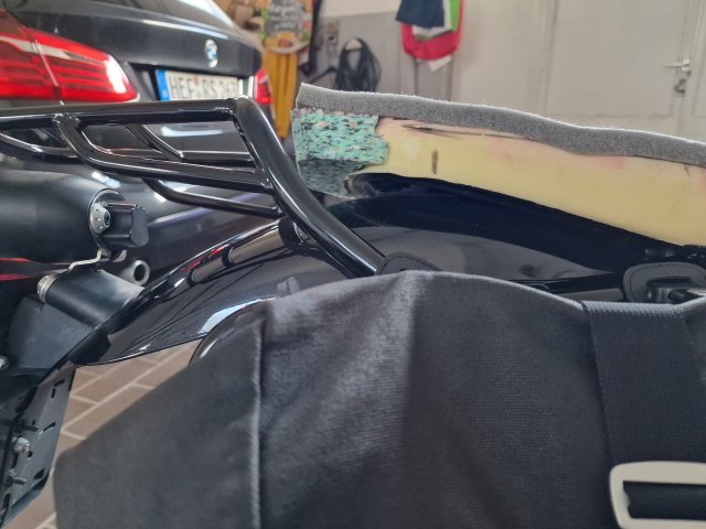

Doch beim ersten Aufliegen der Bank auf der V9 die Ernüchterung: GEHT GAR NICHT!!!!!
Was habe ich nicht bedacht… der Heckfender hat unter der Sitzbank einen Buckel und somit stand die Sitzbank hinten hoch. Kommentar vom Sattler: Hätte ich das Motorrad dabeigehabt, hätten wir den Fehler nicht produziert.
Egal, neuer Versuch. Wenn denn keine Stufensitzbank, dann eben eine schöne Tourensitzbank.
So wurde der aufgeklebte Schaumstoff wieder entfernt, von dem Original-Schaumstoff wurden auch 2 cm in der Höhe entfernt.
Diese 2 cm wurden dann durch einen festeren Verbundschaumstoff ersetzt.
Zusätzlich sind für den Bezug noch einmal 2 cm in der Dicke eines weicheren PU-Schaumstoffes aufgeklebt.
Ach, und zudem wurde die Sitzbank nach hinten um 5 cm „verlängert“. Dieses geschah durch Auf- und Ankleben von unterschiedlich harten Schaumstoffsorten.
