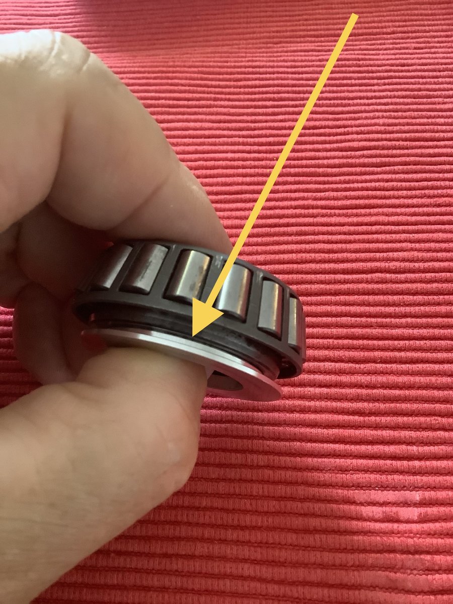

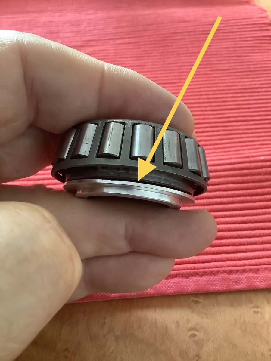

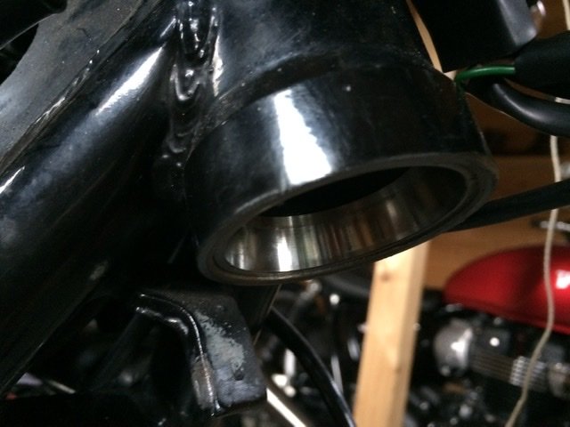

Nachdem sie aufgebockt ist, um das Vorderrad frei zu bekommen, und nachdem das Vorderrad raus ist, denke ich, mich laust der Affe: Butterweiches Einschlagen des Lenkers beidseitig, kein Knacken, keine Rastungen, kein Spiel, nichts !   (FOTO)
Also muss das Knacken aus der Gabel kommen.
Ich werde trotzdem bis zum bitteren Ende die Gabelbrücken demontieren, mir noch die Lenkkopflager und insbesondere die Lagerschalen ansehen. Wenn die Sichtprüfung auch nichts ergibt, wäre ich ja froh, denn dann könnte mir die Viecherei mit dem Heraus- und Hineinpressen bzw. -Kloppen der Lagerschalen und Lagersitze ersparen (habe keine Profi-Werkstatt).

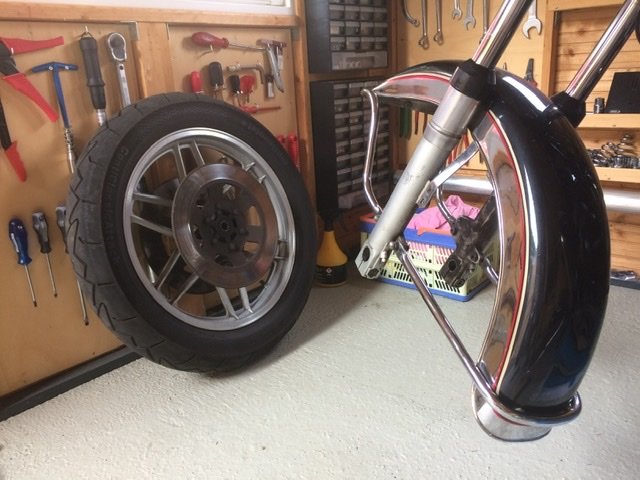

Ich habe es schon gehabt, daß dieses wunderschöne "Barockschutzblech" verspannt war und Geräusche verursachte.
Da das Schutzblech an den Tauchrohren montiert ist, mit ihnen also letztendlich eine „starre“ Einheit bildet, wäre das wohl dann möglich, wenn die Standrohre „verschieden hoch“ in den Gabelbrücken eingeschoben wurden und die eine Hälfte der Gabel (z.B. die linke) sozusagen „früher“ einfedert als die andere (die rechte). Das wäre dann wohl ein ähnliches Phänomen wie die von guzzinello beschriebene verspannte Montage der Gabelbrücken.
Optisch auf ersten Anhieb sind sie gleich (hoch) durchgesteckt. Aber man weiss ja nie ......

Tja, ich muss jetzt doch die Lenkkopflager nebst Schalen ersetzen. Das Problem kam   -wie oft-  aus einer ganz anderen Ecke, die man gar nicht erwartet hatte.
Die Lagerschalen sehen erst mal schlechter aus als ich angesichts der Leichtgängigkeit der Lenkung dachte.
Anders herum sehen sie aber besser aus als man das anhand des Befundes, den ich mit Schrecken dann feststellte, annehmen sollte:
Überall Metallspäne ! Fett auch Mangelware !
Die Metallspäne kommen vom Lenkschloss. Entweder wurde es über Jahre hinweg immer wieder nur „halb“ abgeschlossen, was zum allmählichen Abscheren des Schloss-Bolzens führte (kann ich mir nicht vorstellen) oder aber es handelt sich um rohe Gewalt (Diebstahlsversuch ?).  Wer weiss....Auch die Aufnahme des Lenkschloss-Bolzens im Rohr der unteren Gabelbrücke ist wüst ausgenudelt.
Die aufgerissene ausgefranste Bohrung für die Schraube der linken Tankbefestigung unterhalb des Lenkschlosses ist auch keine Meisterleistung. Aber das ist wohl original Mandello del Lario, denn von aussen am Lenkkopf sind die Bohrung und deren Gewinde unauffällig.

ich habe jetzt die alten Lagerschalen raus und die neuen rein ( ging leichter als erwartet).
Ausserdem habe ich das alte Lager auf dem Lenkrohr (unten) entfernt (das ging schwerer als erwartet, war ´ne Viecherei, musste den Lagerinnenring aufdremeln, ohne den Lagersitz zu beschädigen, habe ich aber ohne Verletzung des Lagersitzes auch hinbekommen).
Jetzt warte ich noch auf Teile (Lagersitzscheibe, Gummi-Staubschutz unten, Silikonfett, Lagerfett mit Mos2 Additiv, Gabelöl). Die Lager wurden innerhalb eines Tages geliefert !

Ich nehme jetzt den Zusammenbau   -mit neuen Lenkkopflagern und -schalen-   in Angriff.
Weiss jemand aus der Erinnerung, ob die Distanzscheibe am unteren Lager mit dem Kragen nach oben oder mit dem Kragen nach unten einzubauen ist ?
Blöde Frage möglicherweise. Allerdings:
Bei Kragen nach oben sitzt der grössere Teil der Scheibe zwar vom Durchmesser her genau auf der minimalen Erhöhung der Gabelbrücke (da denkt man auf Anhieb, das ist so gedacht), dann aber ist nach Aufpressen des Lagers dessen Innenring-Durchmesser sogar etwas grösser als der Kragen-Aussendurchmesser der Distanzscheibe. Das käme mir merkwürdig vor.
Bei Kragen nach unten sitzt das Lager zwar satt mit der ganzen Fläche auf der Distanzscheibe, die aber nicht auf der „dafür vorgesehenen“ Flache der Gabelbrücke.
In beiden Fällen wird der Gummi-Staubschutz durch den Kragen der Scheibe zentriert, deswegen bin ich unsicher.
In der Bucheli- Reparaturanleitung ist auf der Abbildung der Gabel diese Distanzscheibe mit Kragen nach unten dargestellt. Auf der Explosionszeichnung von Stein-Dinse erkennt man das nicht.
Hmmmh .....
Gruss
mogulix

Hallo Mogulix, oder heißt du jetzt Gabelix(Scherz),
Als erstes, deine Vorgehensweise Gabelöleinfüllung ist vollkommen richtig. Wenn die Dämpfereinheit nach oben aus dem Standrohr gedrückt wird kann man das Öl einfüllen. Das funktioniert am besten, wenn Schutzblech und Vorderrad noch nicht montiert sind. Bei der Cal. 2 ist es nach meiner Erinnerung so, daß der Öl/Luftdämpfer mit Außengewinde in das Standrohr eingeschraubt ist, so daß ein einfaches nach oben heraus drücken nicht möglich ist. Dann muß vorsichtig herausgedreht werden.
Als zweites, die Bucheli Darstellung ist richtig. Kragen nach unten. So ist es auch in der Ersatzteilexplosionszeichnung 850 T 3 dargestellt, welche ich noch in Papierform habe. (bin tatsächlich mit einer Lupe drangegangen).
Also wenn Mike Krügerix nicht damals den Song: "Sie müssen nur den Nippel durch die Lasche ziehen, und dann..." wäre mir dieser Text eingefallen. Spaß muß sein!
Freundliche Grüße
Guzzi Peter
