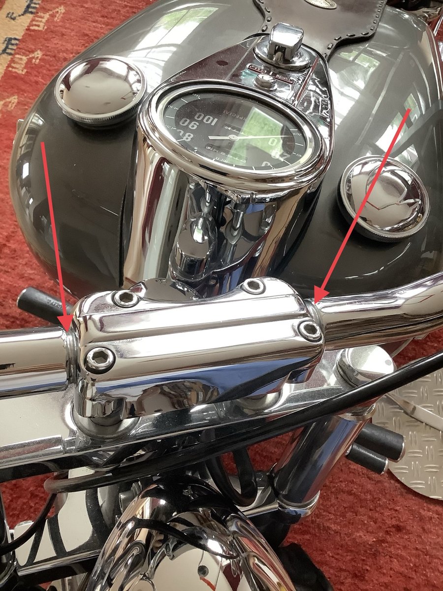

Muss mich erst ´mal korrigieren: Der auf meinem Foto gezeigte Lenkerausschnitt ist nicht von 1 1/4 Zoll auf 7/8 Zoll verjüngt, sondern auf 1 Zoll.  Auf 7/8 Zoll = 22,2 mm verjüngt wäre um knapp 10mm bisschen happig gewesen; hatte ich falsch in Erinnerung.

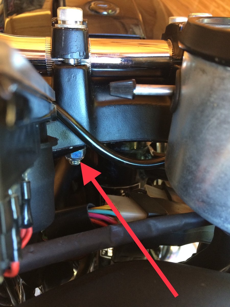

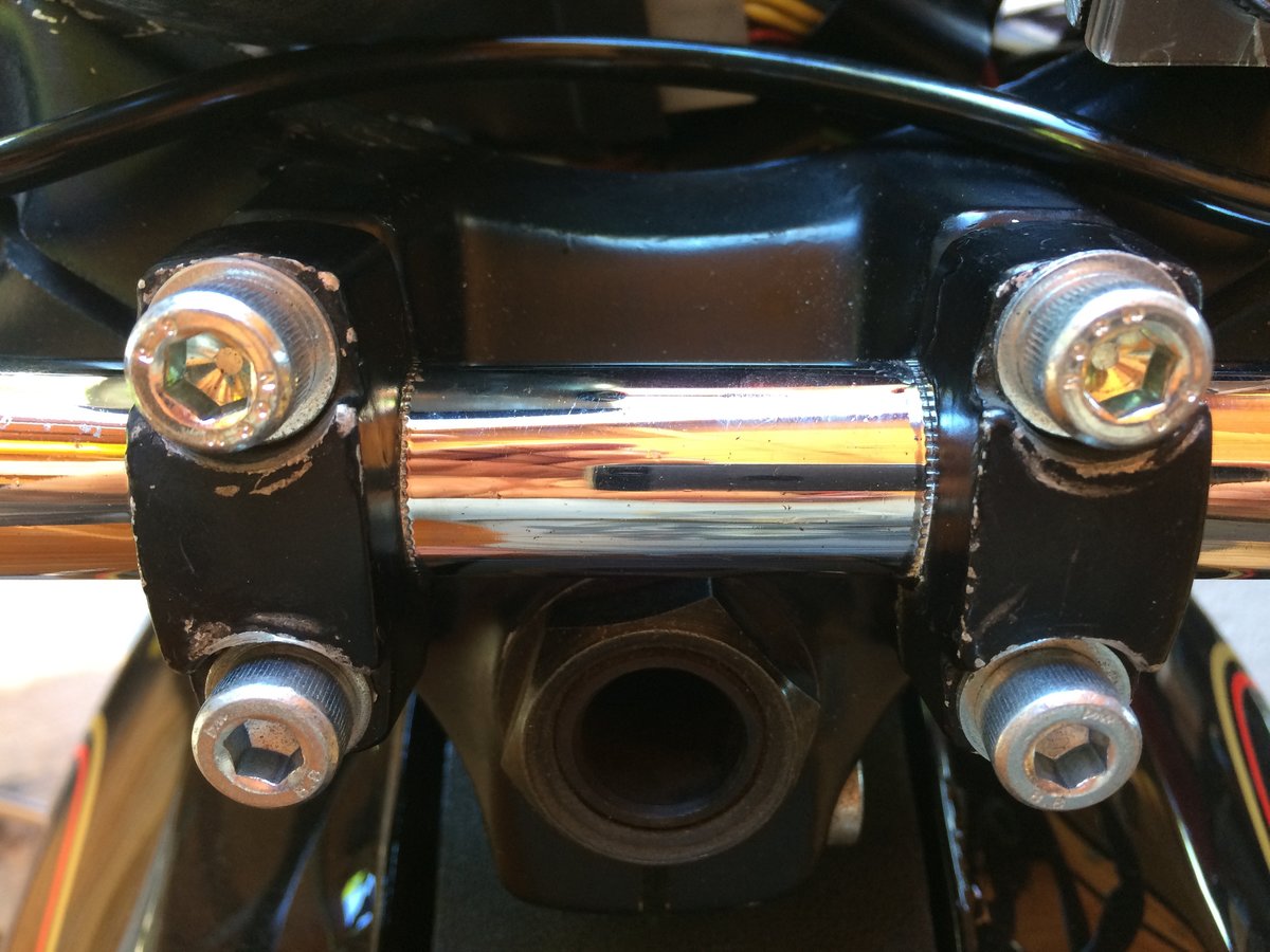

Mein Lenkerhalter wird nicht  -wie bei ihm-  mit zwei M12 an der Gabelbrücke befestigt und der Lenker dann mit 4 Bolzen geklemmt.
Bei mir sind es zwei „Schellen“, die den Lenker direkt an die Gabelbrücke klemmen, und zwar (in Fahrtrichtung) hinten mit 2 Bolzen 8 mm direkt in die Gabelbrücke und vorne mit 2 Schrauben 8 mm durch die Gabelbrücke hindurch und Gegenmuttern !
Siehe Fotos
Werde mir ´was ganz anderes überlegen müssen - ist doch aufwändiger als gedacht.
