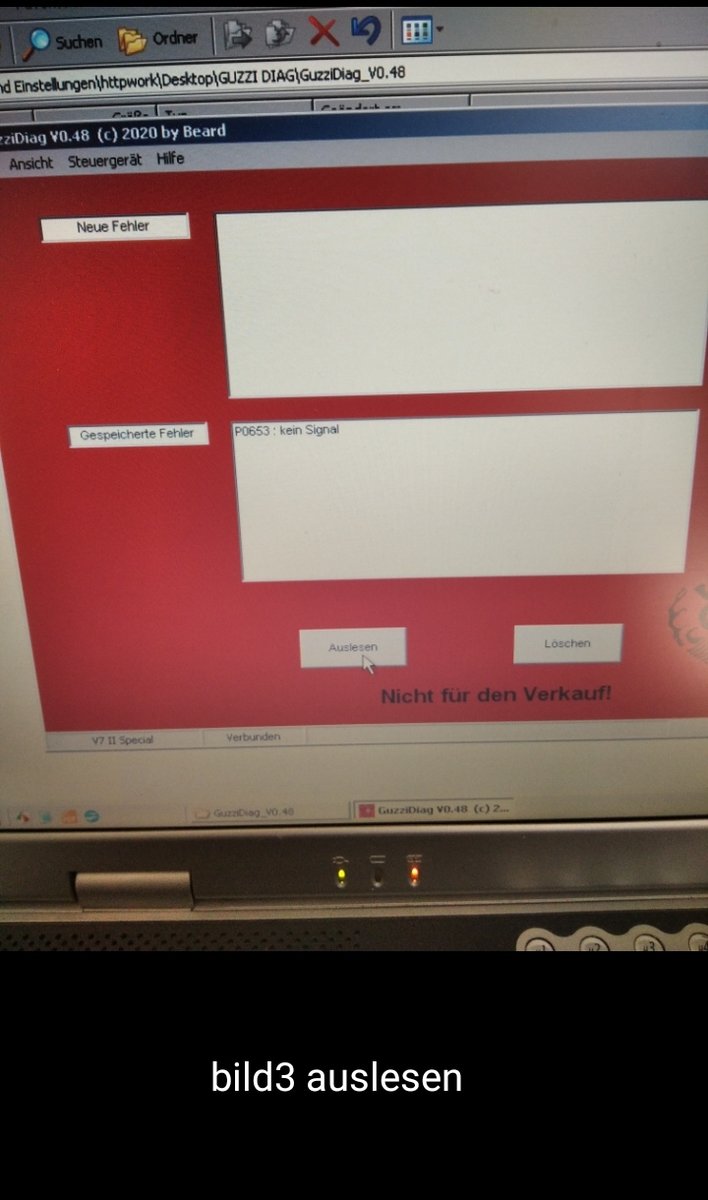

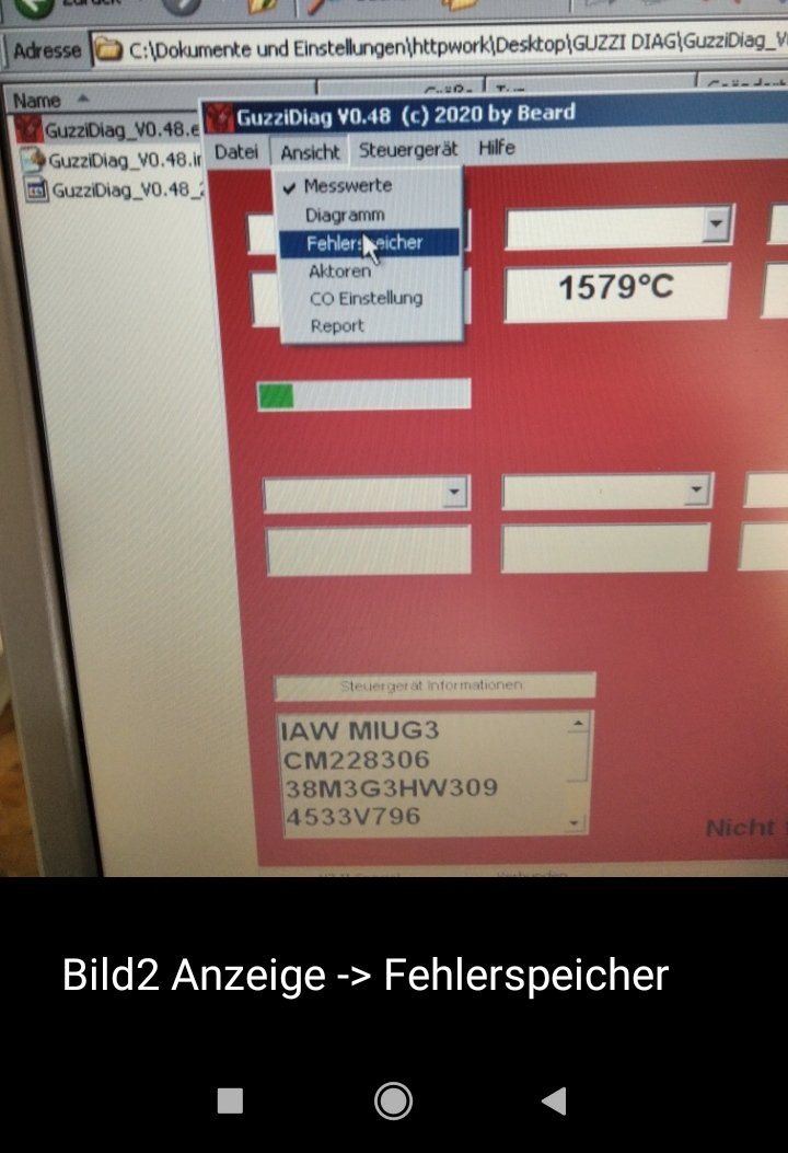

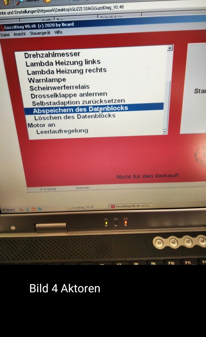

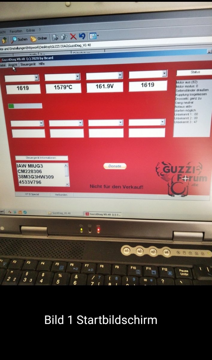

Posted (edited)
Grüsse Dich
Guzzidiag verbinden....
Du bist auf dem Startbildschirm Bild 1
Oben auf Anzeige --> Fehlerspeicher. Bild 2
Jetzt auf "Auslesen" ..... jetzt zeigt er gespeicherte Fehler. Läuft das Moped in diesem Moment und produziert einen Fehler, dann erscheint der neue Fehler im oberen Feld. Du kannst mit der grossen "Löschen" Taste unten die neuen und die gespeicherten Fehler löschen.
Fehler "P0611 Speicher voll" geht anders ..., den löschst du so:
Auf Ansicht --> Aktoren . (Bild 4) MOTOR AUS aber Zündung an....
Jetzt erst "Abspeichern des Datenblocks", dann "Löschen des Datenblocks".
Grüsse Harun
