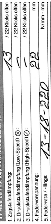

ich hoffe, ich darf diese alte Diskussion noch mal aufgreifen: Ich habe nämlich Wilberd Federbeine, die angeblich von Wilders auf mein Gewicht angestellt wurden (siehe Abbildung).
Da ich nun 10 Kilo weniger auf die Waage bringe, würde ich die Einstellungen gerne ich Richtung weniger Gewicht verändern. Kann mir das jemand Sendung-mit-der-Maus-mässig erklären (An welchem Rad in welche Richtung wie oft drehen)?
1000 Dank für Eure Hilfe, Jotka
Hm, ob da 10kg hin oder her so viel ausmachen?
Ich würde erstmal nur die federvorspannung etwas zurück drehen und immer wieder probefahren.
Alternativ, schreib Wilbers an! Die haben nen super Support!
VG Christof
