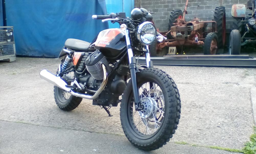

hier ein paar bilder meiner v7 die ich gerade zum scrambler umbaue.

welchen Lenker hast Du denn Drauf?

Bin nicht @alexx, der Besitzer , sieht mir aber ganz nach diesen " Golden Tyres " aus.

Was musstest du denn umbauen hinsichtlich Bremsleitung, Gaszug etc?

hallo,
die reifen sind vorne und hinten heidenau k60 scout.
den hinten bekommt man in der richtigen größe und vorne ist ein 4,10 18 drauf .
geht beides auch mit dem geschwindigkeitsindex da die reifen ein ms symbol haben.
zum lenkerumbau sind die züge alle orginal,müssen nur etwas anders verlegt werden.
warte noch auf weitere teile da die front noch gecleant wird ,heißt kleinerer gitterscheinwerfer,lenkerendenblinker und ein kleiner tacho.
gruß alexx

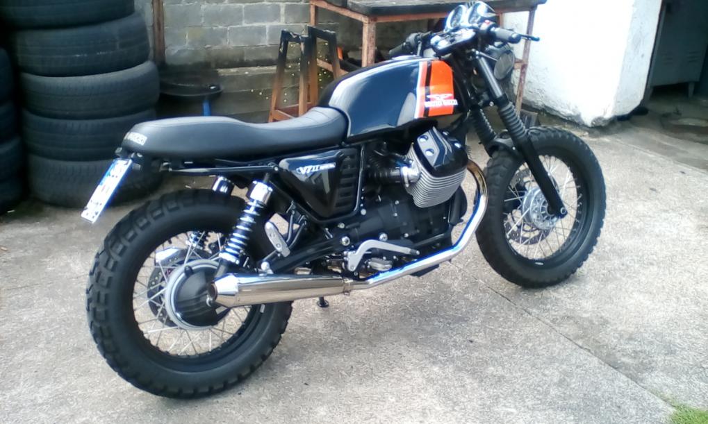

update : gabelfaltenbälge,daytona spiegel nach unten und mistral shorty endtöpfe,klingen verdammt gut :)
ventildeckel hab ich schwarz glänzend lackiert ,gibt ein besseres bild zum tank wie die mattschwarzen

Sieht sehr gut aus, die Deckel passen ausgezeichnet: jetzt nur noch die Rastenanlage (vielleicht in schwarz von LSL?). Was sagt die Rennleitung oder die Technische Überwachung zum Fahren ohne Fender?

Sehr spannend, wie sich dein Moped langsam verwandelt!
Eine Frage zu den Auspufftöpfen von Mistral: Liegt der Unterschied zwischen lang und kurz nur in der Optik, oder hat das auch technische Konsequenzen?

mit den mistral töpfen kann ich dir nicht sagen ob das technische konsequenzen hat ob lang oder kurz ,auf jeden fall klingen sie richtig gut.
im stand angenehm bassig und beim fahren wie eine guzzi klingen muß :),angenehmes poltern im auspuff beim gaswegnehmen.sind sehr leicht und passgenau.
nur die verchromung ist im gegensatz zu den orginalen bzw.krümmern etwas gelbstichiger,was mich aber nicht stört da die krümmer sich ja ähnlich verfärben.

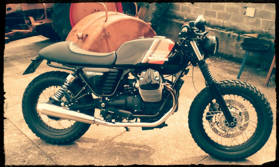

update : monositzbank ,kontrolleuchten in Abdeckung vorbereitet für tachoumbau,getriebe und kardanverschlußschraube durch alu schwarz ersetzt und die unschönen Motor und rahmenschrauben durch verzinkte ersetzt (weiß das dass detailverliebt ist :) )

Tach @alexx1305
Wirkt gelungen.Hab dazu ein paar Fragen.Kannst Du in den Spiegeln was erkennen? Auf den Bildern sieht das eng aus,kann auch täuschen.Rechts neben den Zündschloss hab ich nur 2 Kontrollämpchen.ABS und Tracktion,für was ist die dritte an Deinem Motorrad ? An was für einen kleinen Tacho hast Du denn gedacht ?

hi, mit dem stummellenker sieht man bestens in den spiegeln und hat nicht mehr die Oberarme in der sicht,man muss sich halt nur umgewöhnen.
da die kompltette tachoeinheit wegkommt habe ich die leuchten öl , motorkontrolle,und tankanzeige in eine aluabdeckung eingebaut.
Tacho hab ich schon ,einen Daytona velona 60mm

Hey das mit den Heidenau ist interessant. Ich habe erst Anfang des Jahres bei Heidenau nachgefragt und es die Auskunft erhalten (entgegen der Ankündigung auf der 2015er IMOT in München), dass es keine passende grobstollige Heidenau-Reifen-Kombi für die V7 gibt. So richtig ABE-mäßig einwandfrei ist Deine Lösung nicht, oder? Ich habe mir halt dann für teures Geld die Golden Tyres aus dem MG-Zubehörprogramm gekauft, aber nach ca. 6000 km ist der Hinterreifen schon fast wieder platt. Nun überlege ich, zumindest hinten den Heidenau zu montieren; Was meinst Du / Ihr??????
Share this post
Link to post
hi, hab den reifen per einzelabnahme beim tüv eintragen lassen,das datenblatt vom reifen bekommst du von Heidenau und kannst dann mit deinem tüvprüfer darüber reden.die Heidenaus haben MS Symbol daher auch kein Problem mit geschwindigkeitsindex.
