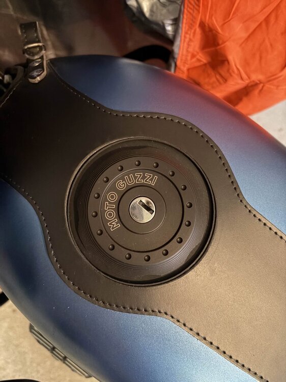

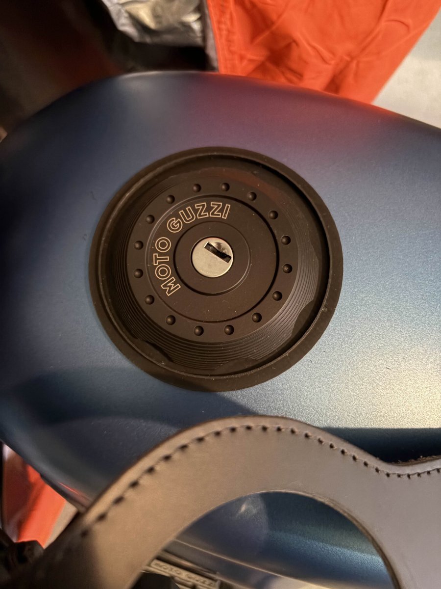

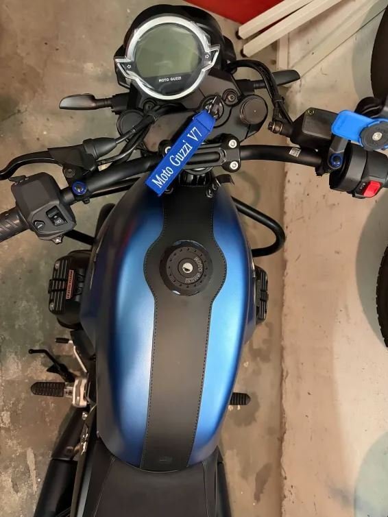

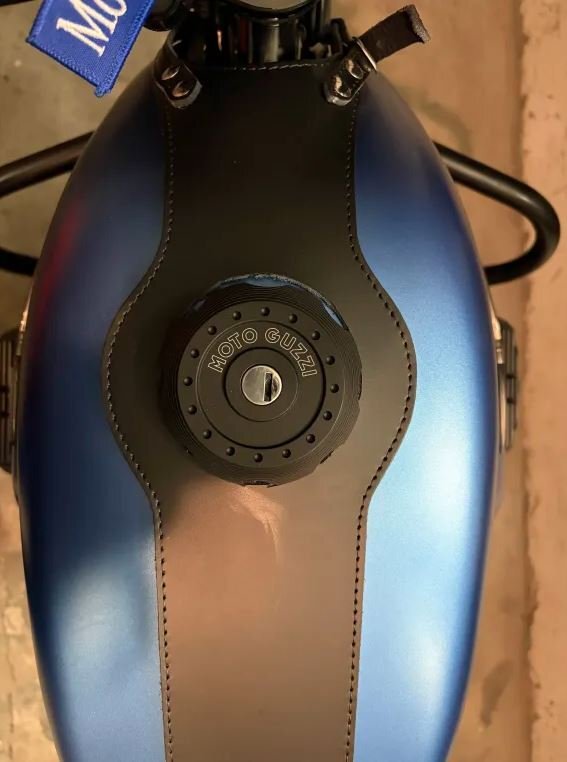

ShadowRap411 Posted January 15 Share Posted January 15 Moin, ich hatte Lust mir den schwarzen Tankriemen an meine neue Guzzi zu montieren. Leider passt der Riemen nicht auf die Guzzi, wenn sie den schwarzen Tankdeckel aus dem Zubehört montiert hat. Der Lochausschnitt vom Riemen ist dann etwas zu klein. (Der Deckel ist breiter als der originale und somit kann ich ihn nicht mehr ganz zudrehen, weil der neue Deckel auf dem Leder aufsitzt und sich nicht mehr ordentlich schließen lässt. Ich habe mir eine Schablone gedruckt, damit ich den Lochausschnitt etwas geführter machen kann. Freihand hätte das sicher gar nicht geklappt. Das Ergebnis ist nicht perfekt, aber für mich persönlich erstmal ok so. Man könnte den Riemen noch etwas mehr Richtung Sattel ziehen, dann sieht man die Schnittkante oben am Lenker nicht mehr so. 1 Quote Link to comment Share on other sites More sharing options...
Aragon Posted January 15 Share Posted January 15 Da du schon soviel Herzblut in Änderungen investierst, würde ich noch ein paar Euro investieren und zu einem Schuhmacher gehen und den Ausschnitt abnähen lassen, damit das nicht ausfranst. Quote Link to comment Share on other sites More sharing options...
ShadowRap411 Posted January 15 Author Share Posted January 15 Ich schau mal nach, eventuell kann man das ja für ein paar Euro aufhübschen. Danke für den Tipp! Quote Link to comment Share on other sites More sharing options...

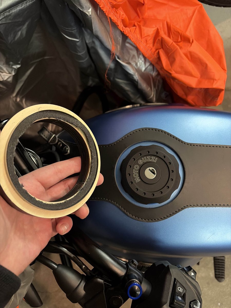

ShadowRap411 Posted Monday at 09:15 AM Author Share Posted Monday at 09:15 AM (edited) So, ich habe das, mit dem Cuttermesser, amateurhaft geschnittene Loch (Dachte das geht mit der Schablone besser ) nun mit einer 100mm Lederstanze ausgestanzt. Ist natürlich etwas größer geworden, der Ausschnitt, aber dafür ist das ausgefranzte weg. Ich finde es sieht nicht so schlecht aus, wenn der Ausschnitt genau 90mm ist, dann muss man wirklich aufpassen, dass der Riemen immer perfekt liegt, sonst kriegt man den Tankdeckel nicht mehr zu... Vielleicht drucke ich mir aber noch einen Adapter in schwarz...damit der blaue Lack im Ausschnitt nicht mehr zu sehen ist und auch verschüttetes Benzin in der Plastikschale landet und nicht auf dem Lack. Edited Monday at 09:16 AM by ShadowRap411 1 Quote Link to comment Share on other sites More sharing options...

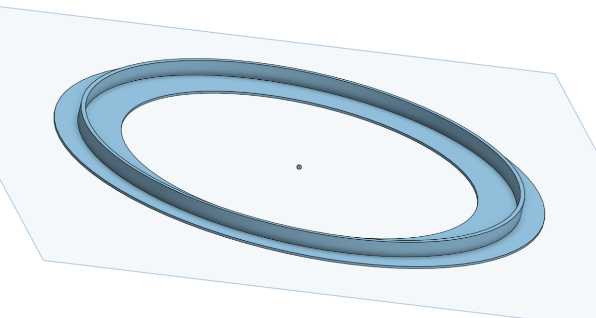

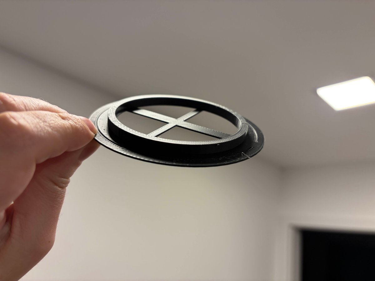

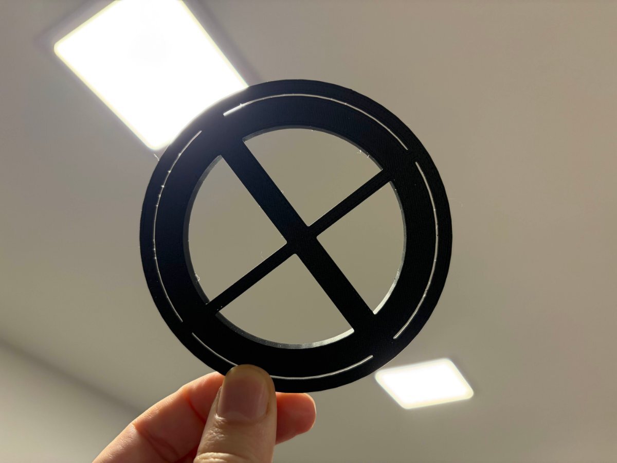

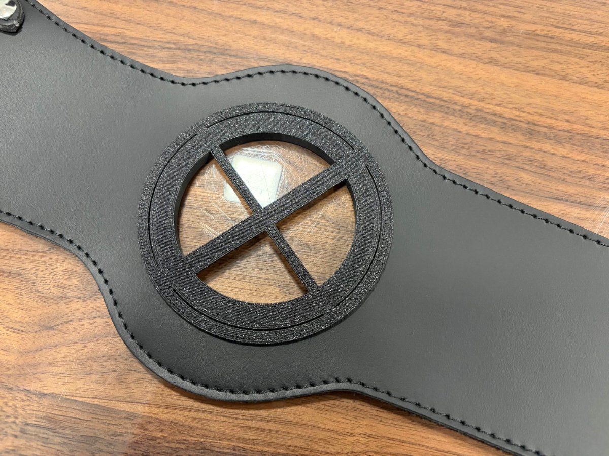

ShadowRap411 Posted Tuesday at 02:02 PM Author Share Posted Tuesday at 02:02 PM So gestern mal den 3D Drucker angeschmissen und einen Adapter gedruckt, damit das ganze (meiner Meinung nach) noch passender aussieht. Ich finde das Ergebnis kann sich sehen lassen, aber auch wenn es jemandem nicht gefällt...Solange es mir gut gefällt ist es egal 😛 2 Quote Link to comment Share on other sites More sharing options...

Andraxxx Posted Tuesday at 06:56 PM Share Posted Tuesday at 06:56 PM (edited) Ich würde das nicht machen. Wenn ich bedenke wie oft mir schon beim Tanken das Benzin übergelaufen ist, bekomme ich jetzt schon den Horror, wenn ich daran denke, dass das Benzin unter das Leder und den Ring und dann noch in alle Spalten läuft. Wegwischen ist nicht. Nee, nee. Deine Lösung sieht nett aus, ist aber nicht zweckmäßig und unpraktisch. Und hast du dir mal Gedanken gemacht, ob das Filament überhaupt benzinbeständig ist? Edited Tuesday at 06:57 PM by Andraxxx Quote Link to comment Share on other sites More sharing options...
ShadowRap411 Posted Tuesday at 07:37 PM Author Share Posted Tuesday at 07:37 PM (edited) Ich werde beim Tanken schon aufpassen. Pistole nur halb durchdrücken und langsam einfüllen, dann geht auch nichts daneben. Und wenn doch was daneben geht, dann kann man den Riemen vorne kurz abmachen und es kurz ordentlich sauber wischen. Tanken muss ich mit der V7 eh nicht so oft, dank 21 Liter Tank 😛 Zitat Nee, nee. Deine Lösung sieht nett aus, ist aber nicht zweckmäßig und unpraktisch. Naja würde ich außschlieslich den Lederriemen nutzen (ohne meinen Adapter), hätte ich ja die selben Probleme mit dem verschütteten Benzin. Wenn ich dich richtig verstehe, bist du ja gar kein Fan von dem Tank Riemen. Meine Lösung macht den Tankriemen oder die Benutzung ja nicht schlechter oder besser, sie wertet halt nur die Optik etwas auf, da der Riemen nicht ideal gepasst hat. Aufpassen muss ich beim Tanken ja so oder so...auch ohne Riemen...will ja nicht das Moped versauen oder das Sprit auf heiße Teile tropft. Ob das PLA benzinbeständig ist, ist mir egal, da das Teil 4 Gramm wiegt und in 1 Stunde neu gedruckt ist...sollte es also durch Benzin oder Witterung kaputt gehen, ist es schnell und günstig neu gedruckt. 😃 Achso und unter das PLA Teil habe ich natürlich Filz-Gleiter geklebt, damit das Teil mir auch nicht den Tank verkratzt, das ist natürlich blöd, wenn sich das mit Benzin voll saugt, das ist der einzige Nachteil den ich aktuell sehe. Edited Tuesday at 07:46 PM by ShadowRap411 1 Quote Link to comment Share on other sites More sharing options...
