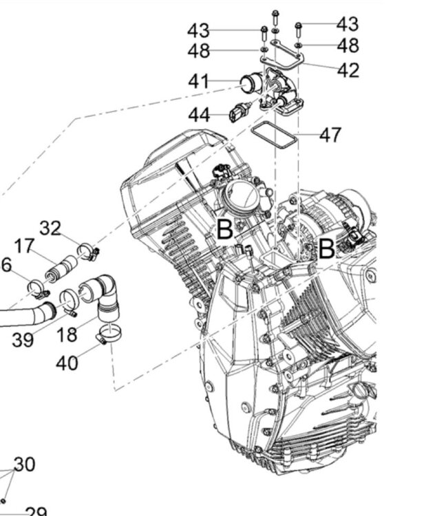

WernerLE Posted July 1, 2025 Share Posted July 1, 2025 (edited) der Termostat wurde nicht eingespart, der sitzt zwischen den Zylindern auf dem Motorblock, da sitzt auch der Temperaturfühler bei 4 Segmenten läuft der Lüfter an, man merkt es normalerweise nicht, wenn bei der Honda von deinen Mann der Lüfter dauernd läuft bin ich etwas skeptisch wenn dabei Deine Stelvio auf 3 Segmenten bleibt, fühlt sich der Motor heiss an beim anfassen? Kühlmittelstand im Ausgleichbehälter hast Du ja sicher schon geprüft, ich würde bei kalten Motor den Kühlerdeckel öffnen und schauen ob da ganz voll ist Edited July 1, 2025 by WernerLE Quote Link to comment Share on other sites More sharing options...

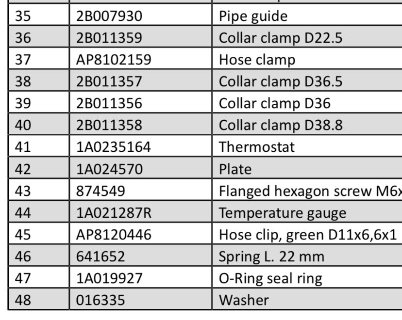

Bastlwastl Posted July 1, 2025 Share Posted July 1, 2025 Tatsächlich im OEM Ersatzteilkatalog zu finden. Trau,Schau,Wem sag ich da . Internet FakeNews aus FB damals… wieder was gelernt. würde mir da keine weiteren Gedanken machen. Quote Link to comment Share on other sites More sharing options...
