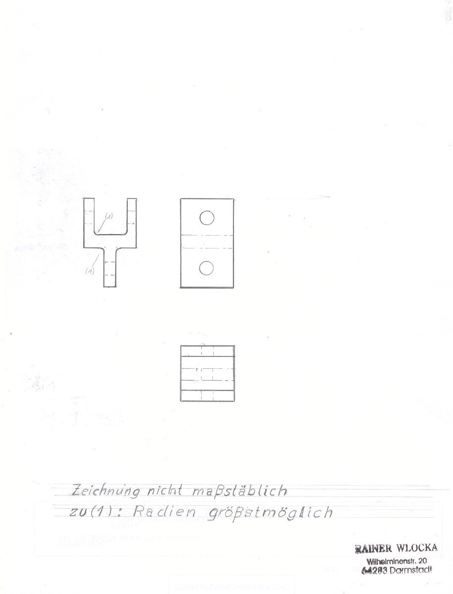

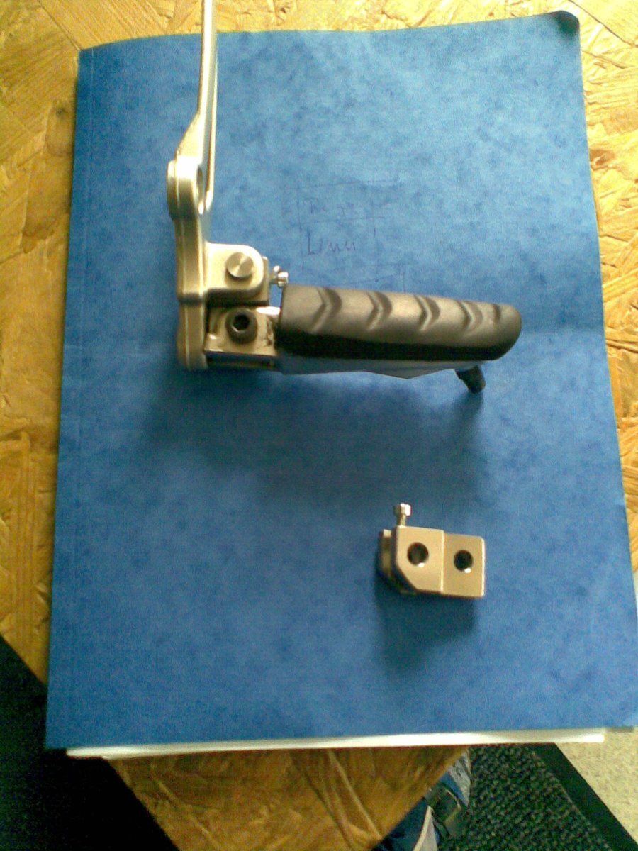

rainerw Posted May 3 Share Posted May 3 Hallo, die Maschine hatte ich auch mal auf dem Schirm, nur hätte ich sie gerne in Rot gehabt. Aber Silber ist auch nett. Glückwunsch. Zu deinen Fußrasten: Man kann natürlich fertige Sachen kaufen. Ich habe mir in einer CNC Fertigung etwas bauen lassen für 80 €. Hatte ich an der r1200 damit waren die Rasten 1,5 cm tiefer. Hatte ich 10 Jahre der TÜV oder die Pistenaufsicht haben es nicht gemerkt. Super stabil und Vollmetall. Einfach so Zwischenstücke zwischen Halter und Fußraste. Im Bild Fußrasteverlängerung siehst Du die Skizze und Im Bild 19 eine Fußraste mit Halter und Verlängerung. Was es damals so im Zubehör gab sah mir nicht vertrauenswürdig aus. Dünnes ALU verstellbar, ist nicht meins gewesen. Rainer Quote Link to comment Share on other sites More sharing options...

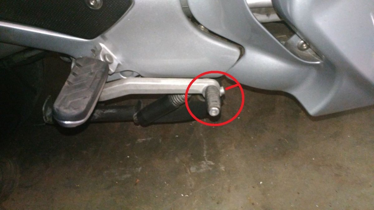

Guzzifan62 Posted May 4 Author Share Posted May 4 Moin Rainer, die Rasten sind schon tiefer, der Schalthebel auch, aber wie ich den Fußbremshebel tiefer eingestellt bekomme, zu der Frage habe ich noch keine rechte Idee. Die Schraube der Druckstange ist zu gut versteckt. Reicht es den Hebel abzunehmen, vorher die Feder entfernen, oder muss die große schwarze Halterung komplett ab ? Für Tipps wäre ich sehr dankbar. Grüße in die Runde ✌️ Die Guzzi macht viel Spaß und die Optik gefällt mir sehr. Hat Charme und Charakter. Quote Link to comment Share on other sites More sharing options...

NORGE1200 Posted Friday at 11:36 PM Share Posted Friday at 11:36 PM Moin Guzzifan62, schau Dir mal den Hebel genau an. Das Teil wo das Gummi drauf sitzt lässt sich bei meiner NORGE verstellen/drehen. Vielleicht geht das bei Deiner auch, und es reicht. M f G Quote Link to comment Share on other sites More sharing options...
Guzzifan62 Posted Saturday at 06:11 PM Author Share Posted Saturday at 06:11 PM Hallo Norge, die Verstellmöglichkeit reichte nicht aus, durch die tiefere Raste muss der Hebel 2cm tiefer. Ich habe den Hebel heute ausgebaut und die Druckstange reingedreht. Dadurch ist der Hebelweg jetzt länger, bis zur Bremsung. Da sich an dem Hebel der Anschlag nicht einstellen lässt muss ich den Anschlagpunkt zum Bremslichtschalter um 2 bis 3mm verstärken. Bastel mir grade ein Metallstück und werde es mit einem hochfesten Kleber befestigen. Ev.noch zus. mit einer kleinen Schraube sichern, um auf Nummer sicher zu gehen. Danke für dein Feedback, allzeit gute Fahrt. Quote Link to comment Share on other sites More sharing options...
