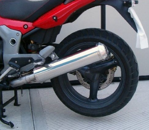

Hallo zusammen,
ich bin auf der Suche nach einem slip on Auspuff für meine Breva 1100 mit "EG-ABE".
Im Internet gibt es ja zahlreiche Angebote (Mistral - konisch, rund / Agostini / MIVV / Quad-D), wobei MIVV und Quad-D erheblich günstiger sind als Mistral und Agostini.
Der Sound muss nicht übermäßig laut sein, wenn man den Hahn aufdreht, sondern den bassigen, blubbrigen Charakter des Guzzi Motors verstärken (v.a. im Leerlauf).
Welche könnt Ihr diesbezüglich empfehlen? Mit welchen Leistungseinbußen ist zu rechnen? Empfiehlt sich ein neues Mapping fürs Steuergerät?
Persönlich gefällt mir der runde Mistral am besten:
Vielen Dank für zahlreiche Antworten im voraus!
Viele Grüße,
Steffen
Der Mistral hat eigentlich eine gute Qualität und ist seinen Preis wert. Den kannst du auch ohne db-Killer fahren da bei
der Breva der Auspuff fast schon Zierde ist. Der Lärm wird im Vorschalldämpfer mit KAT schon eliminiert. Deshalb ist das
Geräusch nicht so laut wie man es von den alten offenen Guzzi's kennt. Dann kommt Mistral auch wie Guzzi aus dem Ort
Mandello ,besser geht's nicht. Quad baut auch für viele andere Modelle und einfach eine sichtbare Schelle zur Befestigung
hat so einen billig-touch. Im Mistral hast du ein Innengewinde.
Der Motor hat dann eher mehr PS als weniger. Wird von der Lambda-Sonde geregelt. Das einzige ( daran gewöhnt man sich )
ist der verzögerte Bremsmoment wenn du den Gashahn schließt.
Gruß Thomas
Wie Carcano schon schrieb, bringt ein Tausch des Enddämpfers bei der Breva nicht viel.
Besser ist es den Vorschalldämpfer gegen das Y-Rohr von Agostini zu tauschen. Das von Mistral
ist nicht so gut, rein leistungsmäßig. Mit Y-Rohr wird der Klang deutlich kräftiger.
http://www.stein-dinse.biz/Komplettangebot/Auspuffanlagen/Moto-Guzzi/Breva-850/1100/Agostini/Ausp-Ago-Interfer-rohr-Breva-Inox::9051.html
Der Einbau des y-Rohrs ist aber illegal, da du ABE willst kommt das wohl dann nicht in Frage.

Fazit: Hab den orginalen mal unten gehabt, mit dem Ergebnis: Der Vorschalldämpfer + Kat filtert zu viel. Mit Sportschalldämpfer macht man sie nicht kräftig bassiger, sondern krachend lauter und das will ich nicht. Zumal das bassige hauptsächlich aus der Ansaugung kommt. Ergo: So fahren und trotzdem genießen. Die klingt auch so besser, wie jeder Jogourtbecher!
Viel Spaß noch,
Steffen
Die Breva wird mit Sportschalldämpfer nicht krachend laut. Ja noch nicht einmal laut. Meine Breva hörte sich mit einem Mivv-Topf kein bißchen lauter an als mit dem Originalen.
Selbst mit Y-Rohr und Mivv ist eine Breva 1100 immer noch leiser als eine Stelvio oder V8-Griso mit Originaltopf oder eine 1200 Sport. Die hat übrigens diesen Vorschalldämpfer gar nicht. Der Ton wird durch das Y-Rohr nur prägnanter. Auch die Leistung nimmt untenrum leicht zu (Prüfstandsmessung). Richtig ist allerdings auch, dass das einfachste Soundtuning für die Breva das Weglassen des Lufi-Schnorchels ist.
Servus,
heisst genau was ? ich nehm an irgendwas bei der airbox, aber was genau ?
Grüße
P
Heute bin ich 2 km ohne endschaldämpfer gefahren, nur um zu sehen was für ein potential da wäre. und ja potential ist da, weil es war verdammt laut.
Also müsste was schon was gehen. Ich finde halt bei 100 / 120 kann man schon ein leises brubbeln hören, nicht nur den Wind
