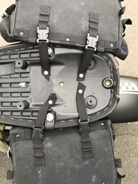

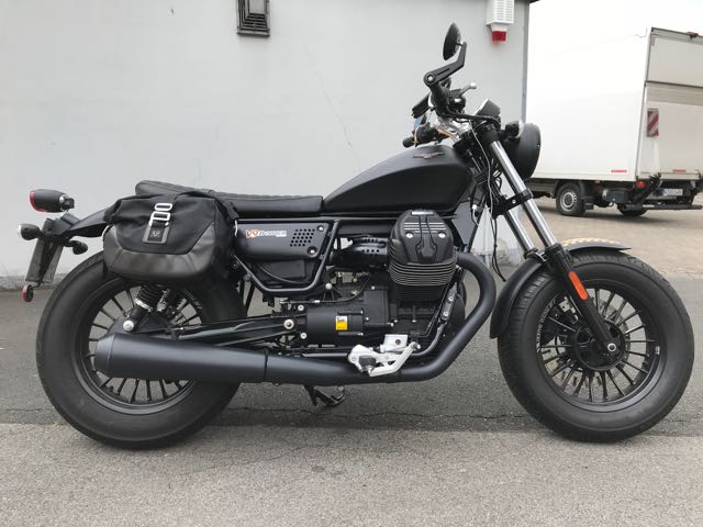

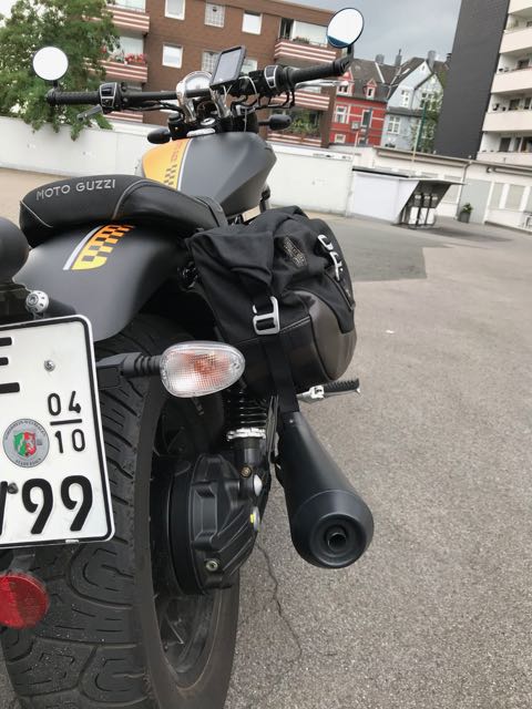

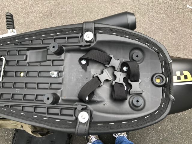

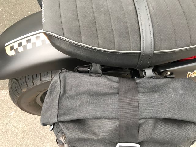

Talbot Matra Posted June 18, 2018 Share Posted June 18, 2018 (edited) Mir hat das Thema aber doch keine Ruhe gelassen. Habe das für mich jetzt so optimiert, indem ich Schlaufen mit Buckets mittels einfacher Spaxschrauben unter dem Sitz befestigt habe: Sieht in der Gesamtansich schon ganz gut aus: Detailaufnahme vom Befestigungssystem: Wem jetzt stört, dass bei abgenommenen Taschen die Buckets leicht herausschauen, kann zumindestens theoretisch die Befestigung nach innen schlagen. Dürfte dann aber sicherlich zu Kratzern auf dem Fender führen: Oder ihr macht es euch so einfach wie ich und benutzt eine zweite Sitzbank. Damit geht der Wechsel vom Normalzustand zum Gepäckesel ruckzuck. Keine Fummelei mehr. Außerdem kann man natürlich bequem zwischen den kleinen und großen Taschen von Legend Gear je nach Bedarf wechseln. Nur um es zu erwähnen, die Taschen sollten natürlich noch durch eine weitere Befestigung abgesichert werden. Ich benutze dazu die Aufnahme meiner abgeschraubten Beifahrerrasten. Haargummi an Schraube und Tasche reicht da schon aus. Einziger Nachteil des Ganzen: Keine Lösung, wenn man sein Motorrad mit Taschen unbeaufsichtigt stehen lassen möchte. Was einfach ist für Guzzisti ist auch einfach für Langfinger! Ciao Lars Edited June 18, 2018 by Talbot Matra Quote Link to comment Share on other sites More sharing options...
HEF-Guzzifahrer Posted June 18, 2018 Share Posted June 18, 2018 Idee mit an der Sitzbank..... darauf muss man erst einmal kommen. Ich hoffe nur die Spax sind kurz gehalten, sonst..... Ich habe die Gurte unter der Sitzbank am Fender festgeschraubt. Das Wegklappen, wenn ohne Taschen, ist so auch möglich. Und mit den Langfingern.... Erwische ich einen, dann gibt es was, getreu dem Moto: Wenn dir dein Leben so lieb ist, wie mir meine Maschine, dann lass die Finger davon. Quote Link to comment Share on other sites More sharing options...

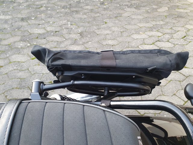

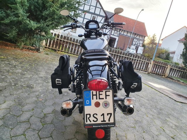

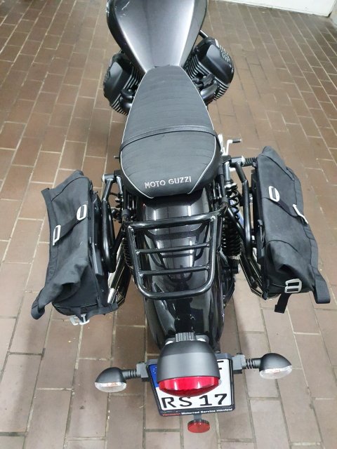

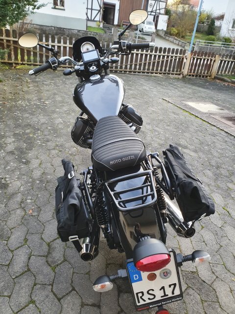

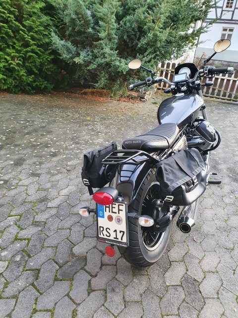

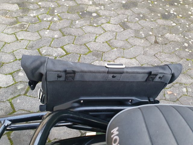

HEF-Guzzifahrer Posted November 14, 2020 Share Posted November 14, 2020 Hallo Community, bisher hatte ich ja meine Legend Gear Taschen mit den Sea to Summit Field Repair Buckles an meiner V9 befestigt. Jetzt, günstig ein Paar Taschen der Black-Edition ergattert und gleich mal an den SLC-Träger, den ich ja sowieso am Bike als Abstandshalter habe, angehangen. Gleich der erste Eindruck.... sieht sch.... aus. Die Taschen hängen einfach zu hoch. Gut, was machen..... Lösung: Ich habe die Trägerplatten an den Taschen abgeschraubt und einfach höher gesetzt. Ging einfach und war ruckzuck erledigt. Die übrigen Löcher werde ich nun nur noch per Möbelstopfen 10 mm x 6 mm verschliessen. So sieht es jedenfalls gefälliger aus. Ich bin zufrieden. Quote Link to comment Share on other sites More sharing options...

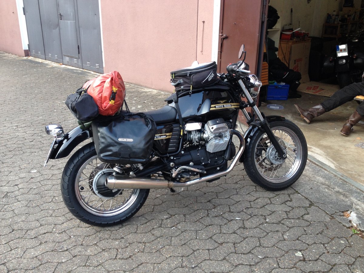

tee Posted February 2, 2021 Share Posted February 2, 2021 (edited) Stolze Summe und dann noch mit "Schonbezug" für den Regen. Die hier gezeigten sind zu 100% wasserdicht (diverse Regentouren) und flexibel in der Anwendung (Auflegen auf das Rahmenheck, Sitzbank drüber [über die Quergurte] und an den Soziusrasten gesichert - oder, über die Schulter gelegt und ab ins trockene Quartier!). Im Übrigen kosteten diese 1/8 des genannten Preises. Jedem seine Ausführung ? Edited February 2, 2021 by tee Nachtrag Quote Link to comment Share on other sites More sharing options...
