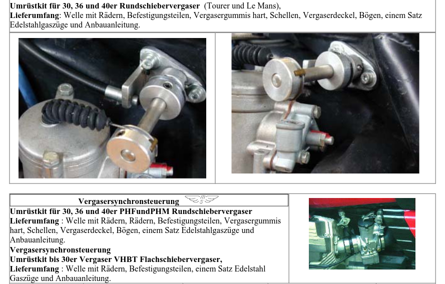

Bei dem Umbaukit von MotoSpecial (Betätigung über einen zentralen Seilzug, Achse mit Rollenumlenkung, kleine separate Seilzüge für die Vergaser) waren damals schon weichere Federn für die Vergaser dabei. Wegen der Problematik der Vergasersynchronisation habe ich das System von MotorSpecial aber nicht verbaut.... 🤐

Hallo,
Moto Spezial aus Gomadingen war damals sehr innovativ. Leider waren einige Entwürfe aber sehr empfindlich, bzw. nicht wirklich ausgereift. Außerdem wurden auch italienische Produkte vermarktet welche leider manchmal relativ fehlerhaft waren, dazu gehörten z.B. auch Züge und Wellen.
Der Umbau mit spezieller Umlenkung der Vergaser inkl. der langen Achse für links und rechts war jedoch eine eigene Entwicklung von Moto Spezial.
Abgesehen von der Tatsache, daß bei Einbau dieser Betätigung nur die speziellen Moto Spezial Züge verwendet wurden, waren die verbauten Kugellager relativ anfällig. Auch die Synchronisation war umständlich. Trotzdem war zu damaliger Zeit das Engagement dieser Firma bemerkenswert.
Grüße
Commander
P.S.: Anlage aus Moto Spezial Katalog.
