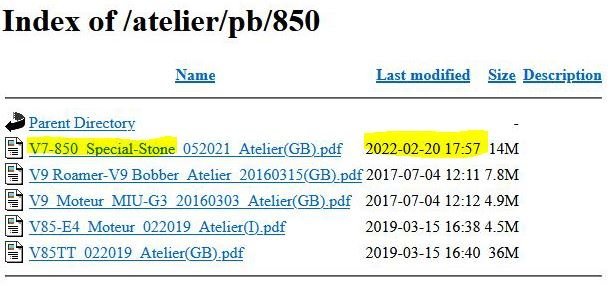

Danke Jörg,
dort findet man noch mehr Manuals, auch für sehr alte Guzzis.
Für die Bobber aber nur für das alte Modell. Ich habe die 2022er. Sicher wird sich da nicht viel ändern...
Das Aktuellste Manual liegt dort für die V7 rum...
VG
Robert
ja, gibt dort sehr viele Fahrer- und Werkstatthandbücher und noch mehr Informationen. Die Links werden hier sehr oft zur Information gepostet. Es ist, denke ich, für die Betreiber der Seite nicht immer leicht, für die modernen Maschinen an die Literatur, insbesondere die WHBs zu kommen, weil die von Piaggio weder verkauft noch sonstwie in Umlauf gebracht werden. Einstweilen würde ich zusätzlich ins Handbuch für die V7 850 schauen, welche Werte dort angegeben sind. Denn viele Teile sind wohl mit der neuen V9 identisch.
