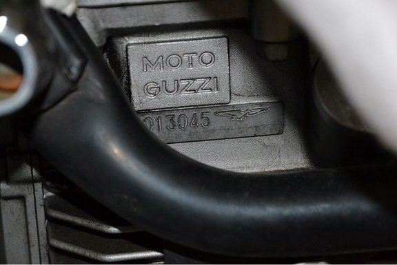

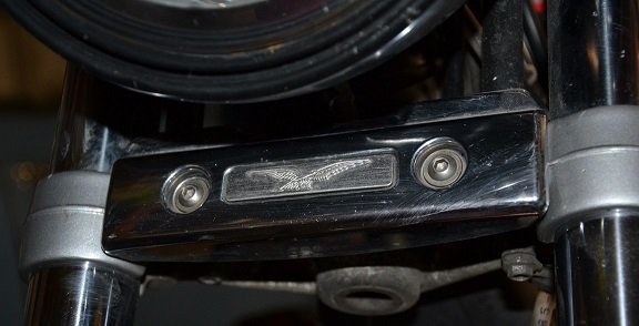

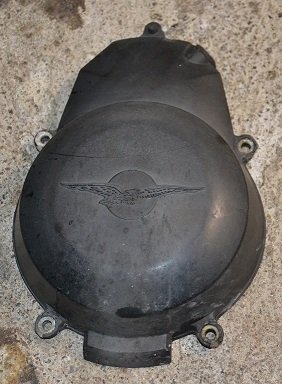

Da ich in den letzten Wochen praktisch jedes Teil einer Nevada in der Hand hatte, und mir der Adler an den sonderbarsten über den Weg gelaufen ist, habe ich die Stellen mal festgehalten. hinterm Zümdkerzenloch Getriebe Endantrieb Motor Ansaugstutzen, Gummiseite Ölwanne innen Und die offensichtlicheren Stellen Lichtmaschinendeckel unter der Lampe Lenker Drehzahlmesser zweimal Tank. Dann schon mal frohe Ostern Gruß Andreas
