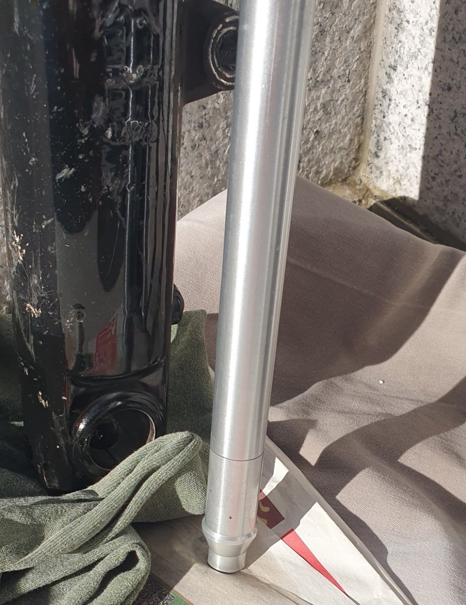

Hallo, Du meinst die ist nach dem Motorradtransport nicht mehr aus den Federn gekommen? Dann würde ich nicht gleich die Gabel zerlegen. Löse mal 2, 6. 26, 33 und feder die im Stand mal richtig durch. Mich würde wundern, wenn die Kartusche nicht mehr flutscht (außer sie hat das vorher auch schon nicht gemacht). Nur lösen, so das sich alles wieder entspannen kann. Vielleicht wurde die beim Verzurren verzogen. Ciao Eric

Danke, aber mich wundert ein wenig, daß das runde Rohr keine Verdrehsicherung hat? Wie hält es seine Lage? Rausziehen wahrscheinlich einfach mit einem Ruck? Ciao Eric
