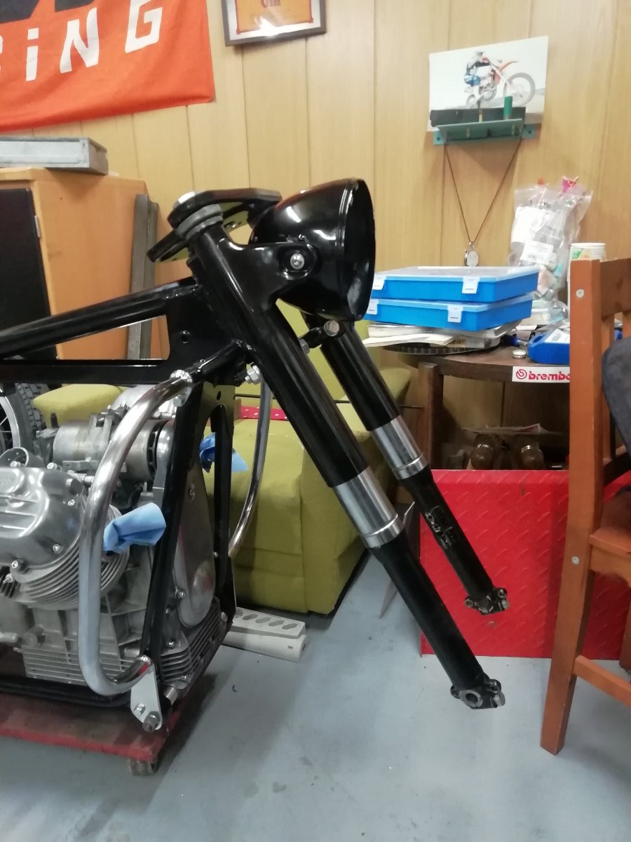

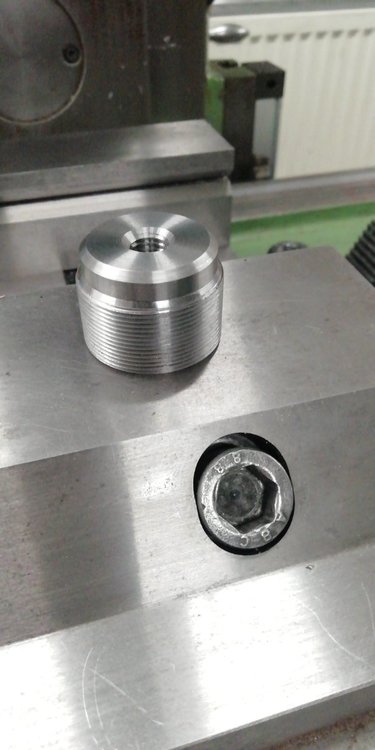

Erstmal ein Zugwerkzeug mit M29*1 für die Gabel gedreht. Diese hat ja aussen liegendeFedern und die Abdeckungen drüber. Dadurch ist es hilfreich die Rohre ziehen zu können, klappte wunderbar.

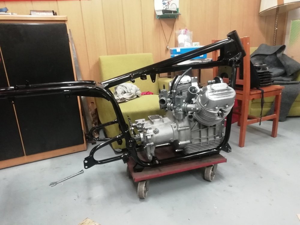

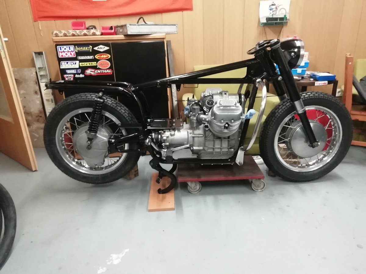

Danke. Eine perfekte 1 wirds nicht werden, wird ja später im Alltag bewegt. Daher werde ich Blechteile so gut es geht aufarbeiten und ggf mit Klarlack versiegeln und nicht neu lackieren.
Ja, so isses mit dem Zubehörkram oft. Stößeltassen solltest du bei SD übrigens auch nicht kaufen! Mit SMS bin ich allerdings auch durch nach egoistischem, arrogante und seltsames Verhalten. Bzgl der Gewinde, schön gemacht. Wir haben es an der V7 Special von meinem Vater so gemacht das wir nen größeres Gewinde reingedreht haben (Planscheibe zum Aufspannen) und dann eben Übermaßmuttern angefertigt.

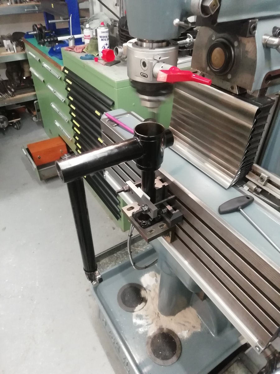

Da Vatis Special zerlegt ist prüfen wir natürlich jegliches Lages bzw. werden normale Wälzlager pauschal erneuert. Bei meiner wie auch seiner war seltsamerweise das Stützlager vom Kreuzgelenk in der Schwinge "knartschig". Seltsam für ein Lager welches kaum Last bekommt. Also mal Lagersitz vermessen und zack, über nen 10tel Untermaß. Der übliche Grosserienpfusch, hier wurde definitiv nach dem Schweißen aus Kostengründen nicht nachgearbeitet. Also habe ich den Lagersitz nachgearbeitet. Allerdings würde ich in Zukunft das Lager nen Zehntel abdrehen da wegen der Ausspannlänge des Werkzeugs Schwingungen ein Thema waren und der Sitz war zum Glück symmetrisch zu eng und nicht unrund.
