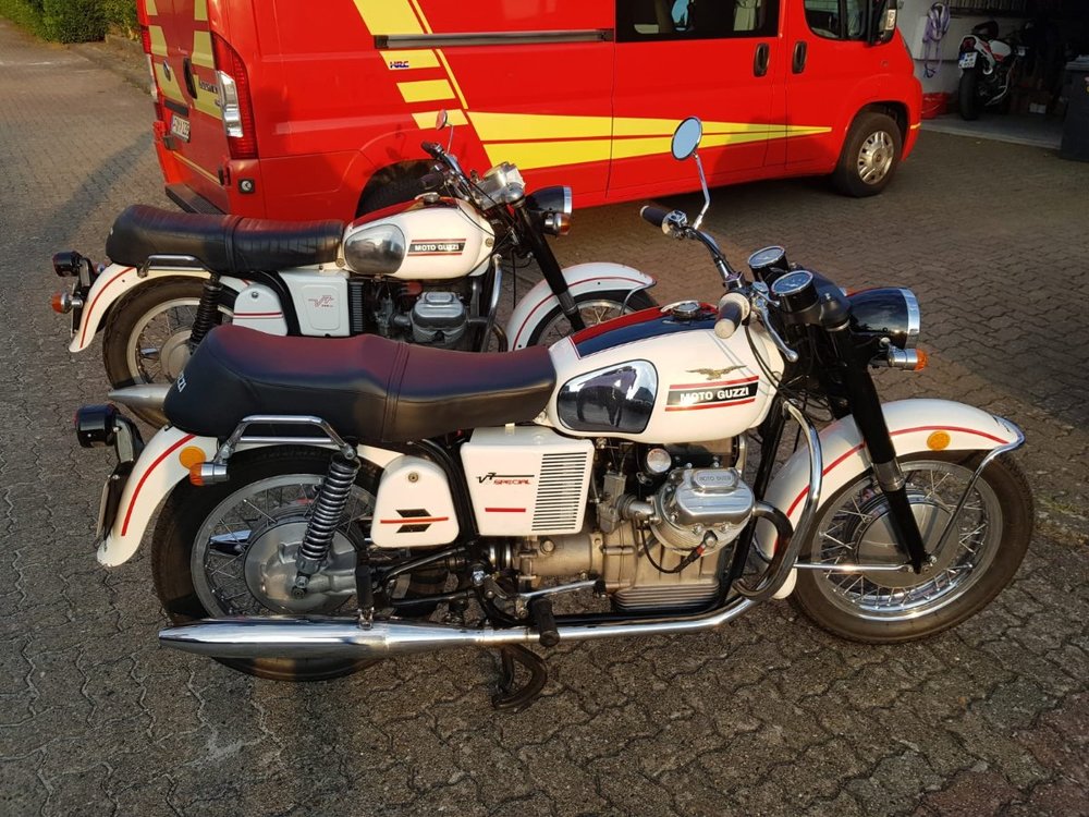

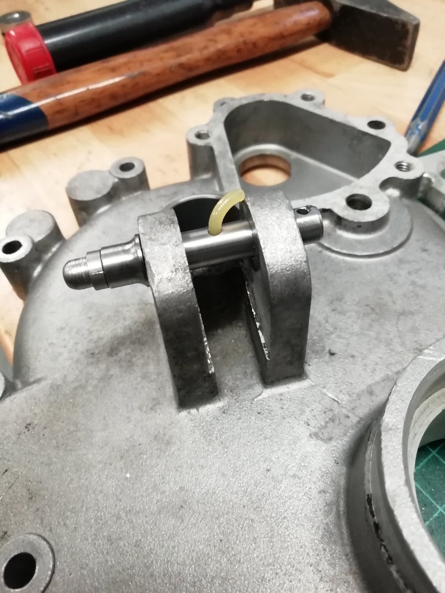

  16. Hey, viel Spaß und Erfolg mit deiner Guzzi. Ich restauriere gerade eine V7-700 und bin mit der Technik gerade durch. Nun mache ich auch noch das Getriebe und den Motor von Vatis Special Und ein drittes Getriebe zum revidieren ist auch hier. Mein Rat, egal wie gut die Kiste läuft (Vatis und meine liefen ansich noch ziemlich gut) mach sie auf und prüfe die Mechanik. Bei beiden gabs im Getriebe und auch Motor massiven Habndungsbedarf, bei Vati dazu auch noch im Endantrieb. Da die Karren keinen Ölfilter haben und irgendwann mal spuckebillig waren weil sie keiner mehr haben wollte haben die zu 95% allesamt ne üble Zeit zwischendrin erleiden müssen. Bei meiner scheinen die bissl über 50.000km auf dem Tacho zu stimmen. Resultat ist Zylinder Kolben neu, Nockenwelle nachläppen, Tassen neu, Kurbelwelle neu, Ölpumpe neu, Köpfe Ventile und Führungen neu. Am Getriebe mahlen die Lager, Schaltgabeln meist verschlissen und durch die Schrägverzahnung ausgeschlagene Gleitlagerbuchsen und Axiallager an der Zwischenwelle was zu zu viel Axialspiel führt. Muss natürlich nicht alles bei dir zutreffen aber nach unseren Erfahrungen hat man deutlich länger Freude, wenn man einmal alles inspiziert und danach ewig Ruhe hat. ("ewig" ist auch nur eine Hoffnung beim Italiener) Bzgl der Gehäuse gabs aber zumindest bei der 700er noch ne ältere Version als die, die du verbaut hast.

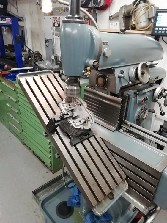

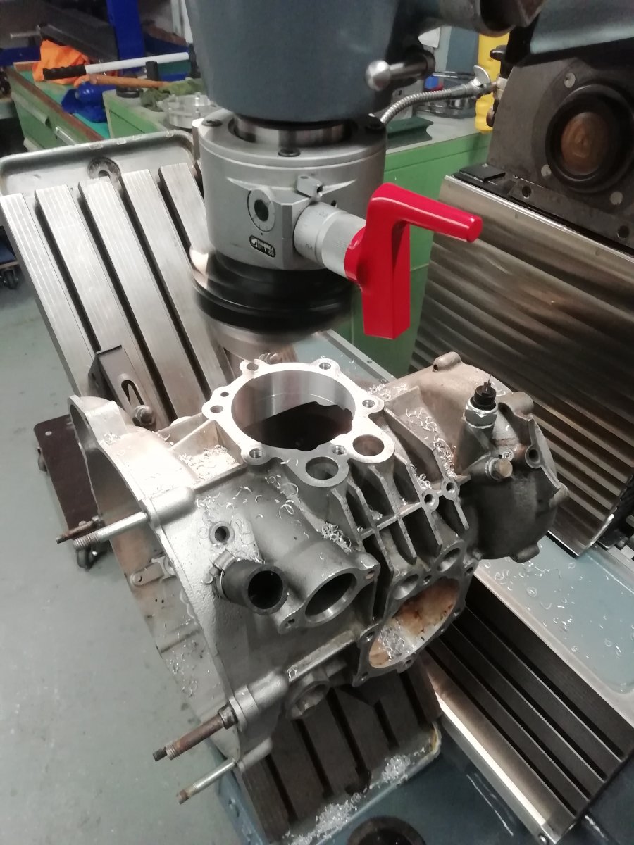

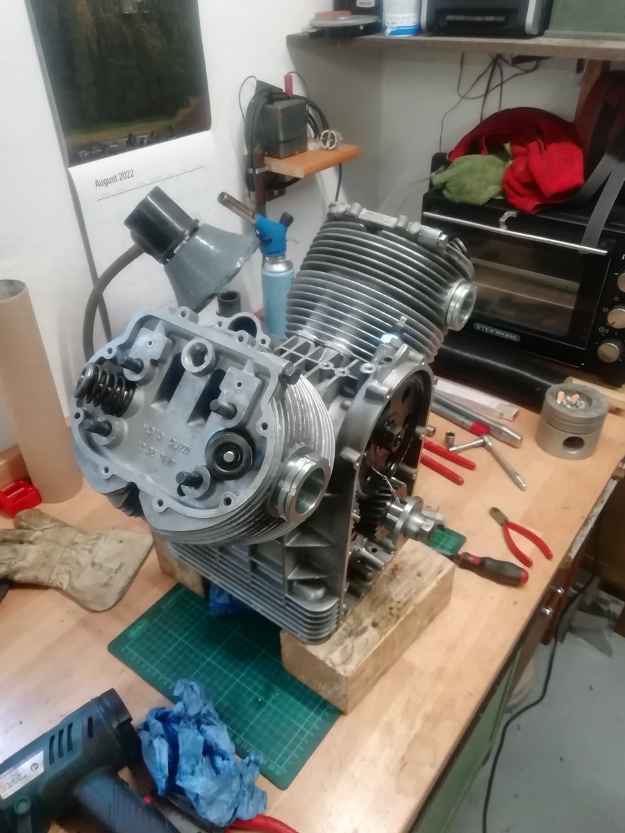

  17. Danke Euch fürs durchweg positive Feedback. @commander Bzgl Verteilerkappe mache ich mir keine Sorgen, da kommt eh ne elektronische Zündung rein, und anschließend nen selbst gedrehter "Blinddeckel" drauf. Bzgl des Ausbuchsens, das Nadellager war schon vorhanden. Ich habe nun auch schon 2 weitere Deckel hier zum ausbuchsen liegen, dauerhaft im weichen Alu hält halt nicht. Ich buchse drum mit 42CrMo4 aus, ist rostträge und hat gute Eigenschaften, damit sollte es in Zukunft keine Probleme mehr geben. Mit meinen Maschinen und Werkzeugem habe ich keine Probleme beim spindeln und zentrieren das 100stel zu treffen, daher alles gut. Mit Garnitur war Zylinder und Kolben gemeint, da eben kein 700er Kram mehr erhältlich war habe ich auf die 3mm größere Bohrung der Spezial gewechselt und ein neues Kit verbaut. @holger333 Danke dafür. Die obere Duc im TT Stil habe ich allerdings dieses Jahr verkauft weil ich annährend garnicht mehr gefahren bin und ein Freund die unbedingt haben wollte. War eine 94er 900SS, auf 944 gebohrt und höher verdichtet, TDMR40 Vergaser, 2in1 Krümmer selbst gebaut, GFK Tank und Höcker und alles Unnötige entfernt. Lag am Ende unter 170kg fahrfertig.

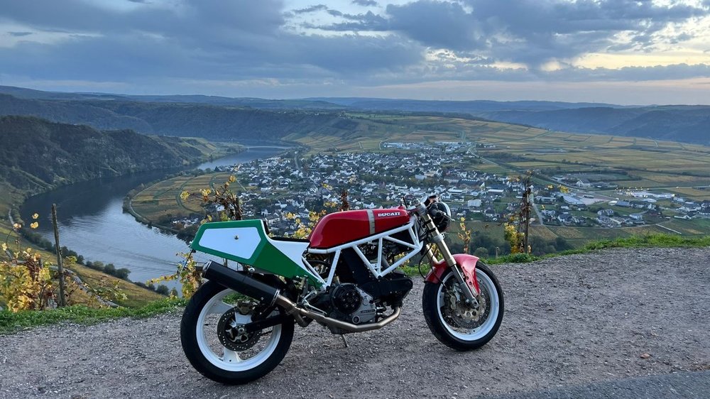

  18. Danke fürs Feedback. Ja, der Block brauchte größere Löcher (2mm). Ging mir da weniger um Tuning sondern viel mehr um Verfügbarkeit von Teilen, denn eine 700er Garnitur bekam ich nicht mehr neu, 750 hingegen schon... Ich werde bei Zeiten dann mal einen Thread zur V7 machen und die Arbeiten versuchen zu beschreiben, oft fehlt es an Bildern weil ich am wuseln bin. Hier mal zwei drei Bilder von älteren Projekten.

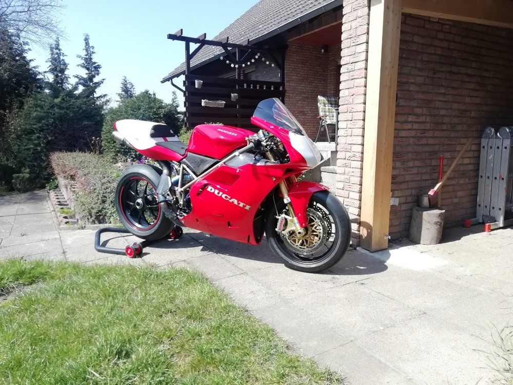

  20. Hallo aus der Braunschweiger Ecke, ich bin Lennart und hier wegen meiner V7-700 1971 EZ gestrandet. Motorradkrempel mache ich schon seit relativ jungen Jahren und ich brauchte was für den Alltag und Urlaub, da meine Ducati 996 z.B. eher für flottere Runden geeignet ist. Da ich moderne Straßenmotorräder nicht so richtig mag und mein Vater auch ne V7 Special hat bin ich bei meiner V7 gelandet, die, wie eigentlich üblich etwas mehr Zuwendung braucht. Auch weil meine zweite Leidenschaft Zerspanung ist und ich zufälligerweise eine Metallwerkstatt im Haus habe ergänzen sich die beiden Hobbys und ich suche oftmals die Herausforderung bei alten Kisten Mängel wie z.B. den einlaufenden Gehäusedeckel vom Gehäuse im Bereich des Druckstiftes dauerhaltbar zu optimieren. Neben der V7 habe ich noch das ein oder andere Motorrad für entsprechende Zwecke, so ist die 996 Ducati für die flotte Hausrunde da, oder eine rennfertige VTR SP oder Ducati 916 mit 1098 Motor (Selbstbau) um auf Rennstrecken Sekunden zu suchen. Ergänzend dazu fahre ich mit meiner Frau viel Motocross und so habe ich eine aktuelle 450er Honda und für Classicrennen eine luftgekühlte Maico. Falls an dem anderen Krempel oder der Werkstatt Interesse besteht kann ich gerne einen Einblick verschaffen. Nun zur V7-700. Diesen Klopps habe ich Mitte des Jahres bei Hamburg im Zustand "ok" und nicht ganz eindeutiger Geschichte gekauft. Der Verkäufer hat zwar sehr von sich überzeugt geschildert wie toll alles "original" instandgesetzt sei aber bei genauem Betrachten waren echte Dilletanten am Werk (wovon ich sowieso ausging). Zum Glück war Tüv drauf und der Eimer lief, ergo ich konnte noch nen paar kleine Touren machen und ggf zusätzliche "Mängel" erfühlen, bevor ich das Teil dann zerlegt habe. Die Liste war lang und ich halte es mal kurz: - eingelaufene Tassenstößel - eingelaufene Kupphebel - Zylinder rechts mit Beschichtungsausbrüchen - klapprige Schaltung und hakeliges Getriebe - klappernde Ventilführungen - auf einer Seite nen falscher Krümmer - Elektrik abenteuerlich - siffende Gabel und der Spezialist von Verkäufer wollte erzählen das käme vom Verzurren im Auto. - rubbelnde und assymchronisierte Vorderbremse Und so weiter..... Der Lack ist nicht besonders dolle aber ok, da werde ich wohl nur so gut es geht aufpolieren und ggf versiegeln. Möchte keine Komplettrestauration machen da der Klopps am Ende auch im Alltag gefahren wird. Bislang habe ich nun Endantrieb, Getriebe und Motor fertig. Am Motor habe ich z.B. die Führungen ausgespindelt und neue Übermaßführungen gedreht weil die Grundbohrungen in den Köpfen nicht mehr toll waren. Das Gehäuse für 750er Zylinder aufgespindelt und entsprechende montiert. Beim Getriebe die gleitgelagerten Zahnräder neu mit Rotguss ausgebuchst und die Welle entsprechend nachgearbeitet das alles wieder spieltechnisch im Neubereich liegt. Es folgen ein paar Bilder, bei Bedarf könnte ich einen detaillierteren Thread machen mit entsprechend interessanten Schritten. Grüße
