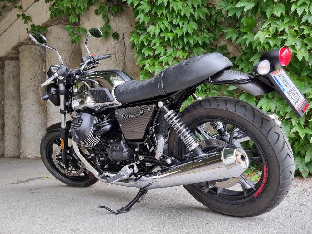

Danke, meiner liegt hinten, wo man mit dem Fuß draufgeht nämlich komplett auf. Da werd ich nochmal „nacharbeiten“ müssen. Vielen Dank für deine Antwort. G

Danke, ich habe jetzt doch noch eine Frage bitte. Liegt dein Ausleger am Boden auf, oder hat er Luft? Ich kann’s am ersten Foto nicht wirklich erkennen. LGG

Ich habe heute den freien Tag genutzt und am Anschlag ca. 2mm abgeschliffen, jetzt steht sie wie sie soll - auch wenn’s nervt, nenne ich es mal „Fertigungstoleranz“ 😬 VGG
Weiß auch nicht warum der Guzzi Händler bei H&B bestellt hat und nicht bei Guzzi. Hab ich letztes Jahr bestellt, gleich nachdem ich meine V7 gekauft hatte und war gar nicht im Thema…. vielleicht war er nicht verfügbar. Aber sorry, wollte nicht deinen Beitrag zuquatschen. VGG

Meine ist etwas „wackelig“ am Hauptständer. VG

Ich hab den von H&B montiert. Steht die V7 bei dir „kompakt“? VG

Wieder zurück aus der Garage; Es sollte schon der richtige Hauptständer sein, habe ihn nicht direkt bei H&B, sondern über meine Guzzi Werkstatt gekauft. Tatsächlich war die Verdrehsicherung nicht korrekt in der Bohrung am Rahmen - Die V7 steht nun deutlich stabiler. Ich hab halt noch meine alte SR500 im Kopf, wenn die am Hautptständer stand konntest drauf herumhüpfen. Dieses sichere Gefühl hab eich hier nicht ganz. Danke euch allen für eure Tipps und Hilfestellungen. VGGünter
Bei mir ist der originale Auspuff verbaut. Am Foto fehlen nur die Hitzeschutzbleche. VG
Ich werde morgen das ganze nochmal abnehmen und schauen ob ich wo einen Fehler finde…. viel kann’s ja nicht haben, sind ja bloß zwei Schrauben und die Feder… Meine kippt sofort nach vorne wenn man sie nur leicht anstupst.
Grüß euch, heute habe ich den Hauptständer von Hepco auf meine V7 III (2020) montiert und bin total unglücklich mit dem Teil. Das Moped steht total unstabil und kippt relativ einfach nach vorne weg. Kann das jemand dementieren? Viel kann man da ja nicht falsch machen und einzustellen gibts ja auch nix.
