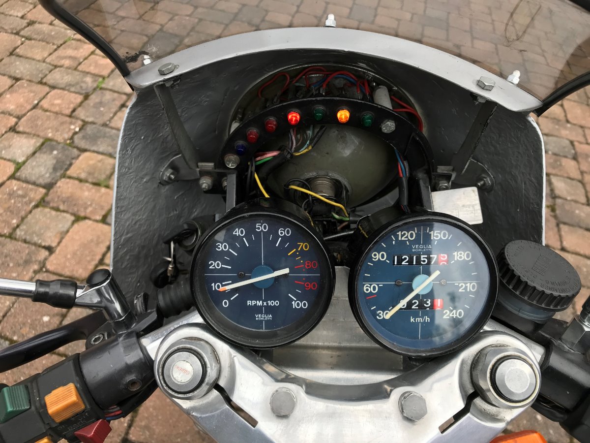

Moin Christian Oder du musst halt immer VOLL GAS fahren 🤣 Nein, im Ernst - ladet sie wieder vernünftig? Was hattest du eventuell vorher verändert?? Ich hatte das Gleiche Problem bei meiner LM3. Hier wurde die Batterie auch erst ab ca. 3000 U/min geladen. Und als ich sie umgebaut habe wurde es noch schlimmer (wie bei dir erst jenseits der 6000) Die Ursache war bei mir, weil ich die Kontrollleuchten auf LED umgerüstet habe. Und der Regler einen gewissen Widerstand braucht um zu aktivieren. Diesen Widerstand muss man dann entweder neu einarbeiten, oder du machst wieder die gute alt Glühlampe rein. Übrigens hat Guzzi das Problem auch schon in den 80´er erkannt und bot damals wohl einen zusätzlichen Regler für "Dienstfahrzeuge" an. Ich habe bei mir einen Widerstand eingearbeitet und seit dem ladet sie aus dem Stand heraus. Auf einen Treffen meinte jemand zu mir, er habe das Standlicht parallel mit angeschlossen! Scheint auch zu Funktionieren 😉

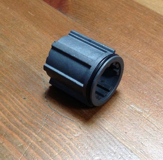

Moin wer kann mir hier vielleicht weiterhelfen? Ich benötige noch solch eine Hülse, gebraucht oder auch neu. Wo kann man noch Ersatzteile für die original Guzzi Koffer bekommen?? Leider bin ich bei meinen Recherche im Netz nicht fündig geworden....

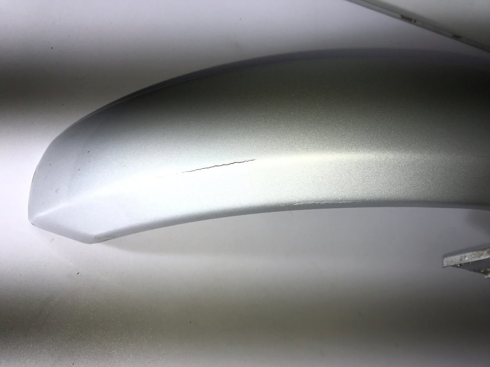

Biete hier von meiner LM3 zwei Schutzbleche aus Kunststoff an. Zustand - siehe Bilder (das durchsichtige hat Riße) Meine Preisvorstellung ist 5€ das Stück Plus Versand.

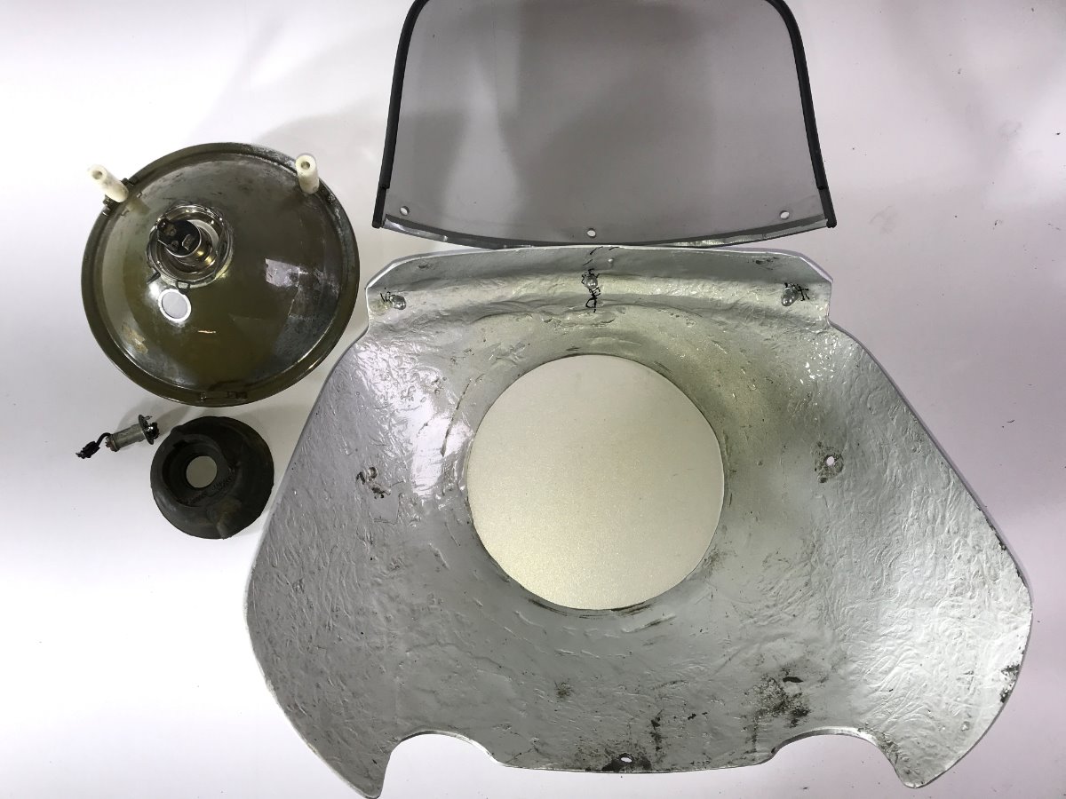

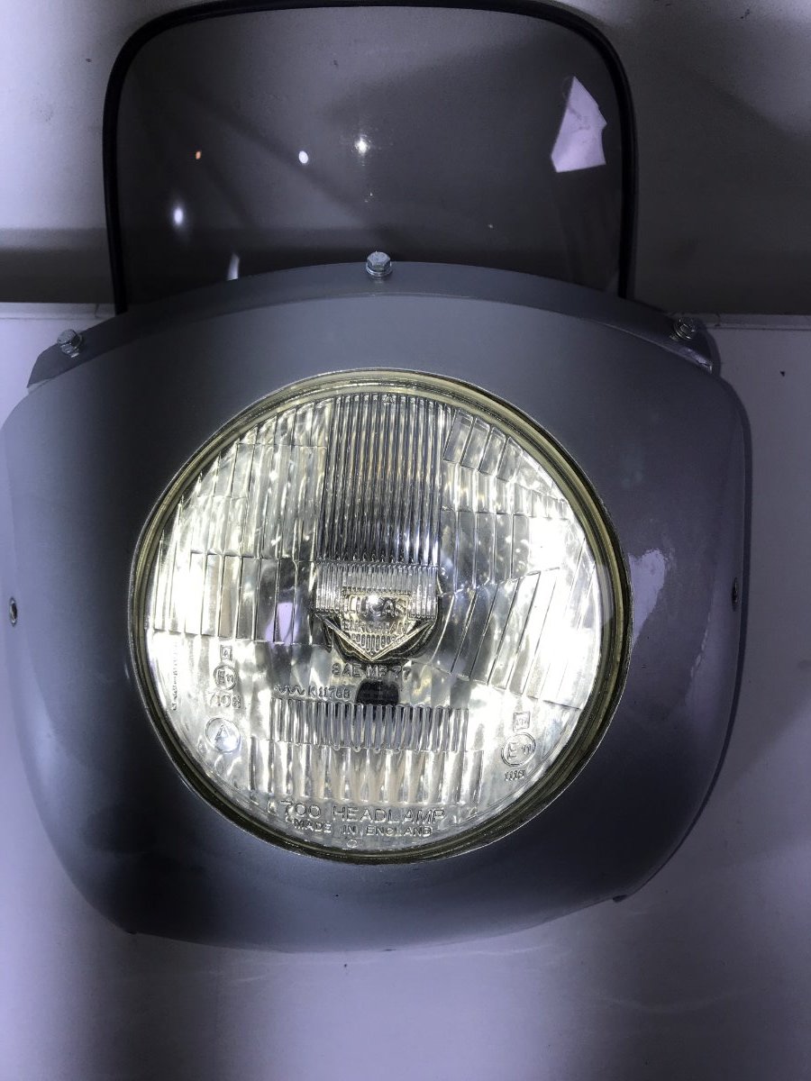

Biete hier von die Verkleidung die an meiner LM3 montiert war. Zustand ist sehr gut- siehe Bilder. Das ersten 2 Bilder sind nur als Anschauung gedacht, wie es an meiner LM3 ausgesehen hatte ? Die Lämpchen gibt es bei bedarf auch mit dazu.... Biete die Teile auch einzeln an. Macht mir ein Angebot für die Teile.

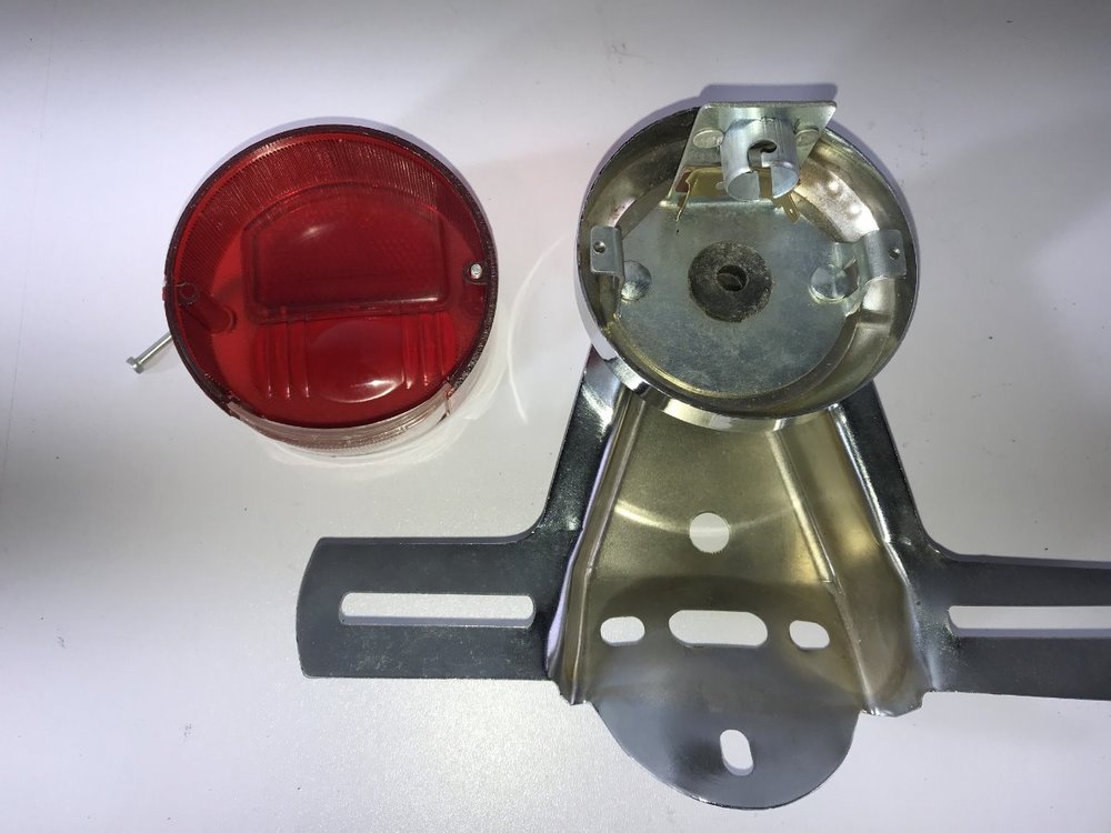

Biete hier von meiner LM3 zwei Rücklichter an, einer ist von der V7. Zustand ist sehr gut- siehe Bilder Meine Preisvorstellung ist 25€ das Stück Plus Versand.

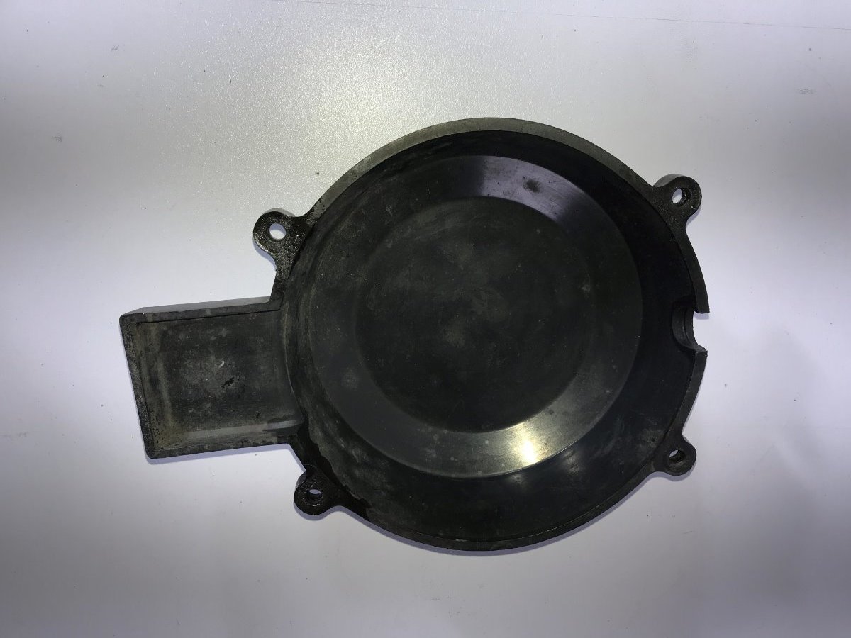

Biete hier von meiner LM3 die Lichtmaschinenabdeckung an. Zustand ist sehr gut- siehe Bilder Meine Preisvorstellung ist 10€ Plus Versand.
