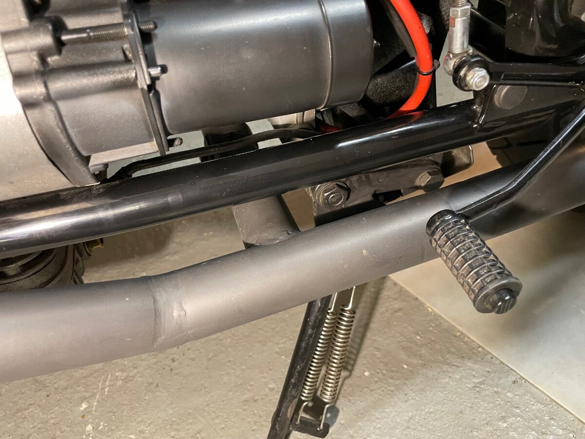

Moin Markus ich würde den Seitenständer nach hinten verlagern. Vorn ist er äußerst ungünstig, ja sogar gefährlich wie ich finde. Bei dir wird dann wohl auch noch die Verkleidung im Weg sein. Schau mal wie ich es gemacht habe! Ständer und Halter gibt es bei HMB… -

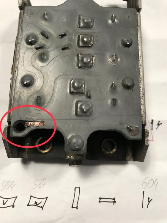

Jau, die Masse macht’s 👍 Es lag tatsächlich an der fehlenden Masse der Diodenplatte. Habe jetzt ein extra Kabel an der Unterseite mit einer Ringöse angecrimt und an eine schon vorhandene frei gekratzte Stelle am Rahmen angeschraubt und siehe da, Sie ladet wieder ordentlich und mit meinem Einstellbaren Spannungsregler (der von vornherein seinen eigenen Massepunkt hatte) muss ich nun nur noch fein Tuning machen. Der Rotor hatte nach dem Probelauf auch wieder einen Wert von 4,4 - welcher dann aber nach einiger Zeit und wiederholten Messen wieder an gestiegen ist………. aber egal, wie heißt es doch so passend „Never cange a winning Team“ 😎 Die fehlende Diode werde ich mal bei Gelegenheiten bestellen und an löten, mal sehen was dann passier 😛 Danke noch an den Commander und monoguzz, Eure Denk Anstöße brachten die Wende 👍😘 -

Habe mir mal Fotos von vor zwei Jahren angesehen, da hat scheinbar die kleine Diode auch schon gefehlt und trotzdem hatte ich Ladespannung 😩. Ich setzte jetzt erstmal alles wieder zusammen und verlege die Masse so wie es monoguzz beschrieben hat. Mal sehen was dann ist…… Wie der Rotor Ausbau funktioniert hatte ich schonmal was auf YouTube gesehen (auch hier war es wieder ein Filmchen von einer BMW). -

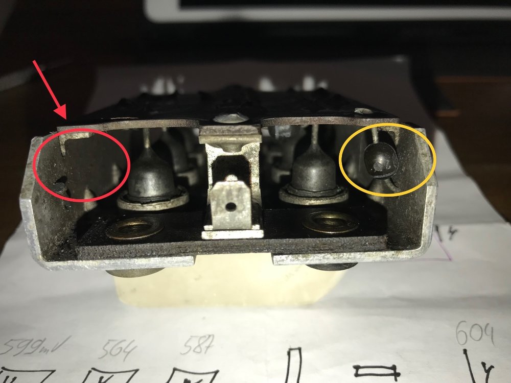

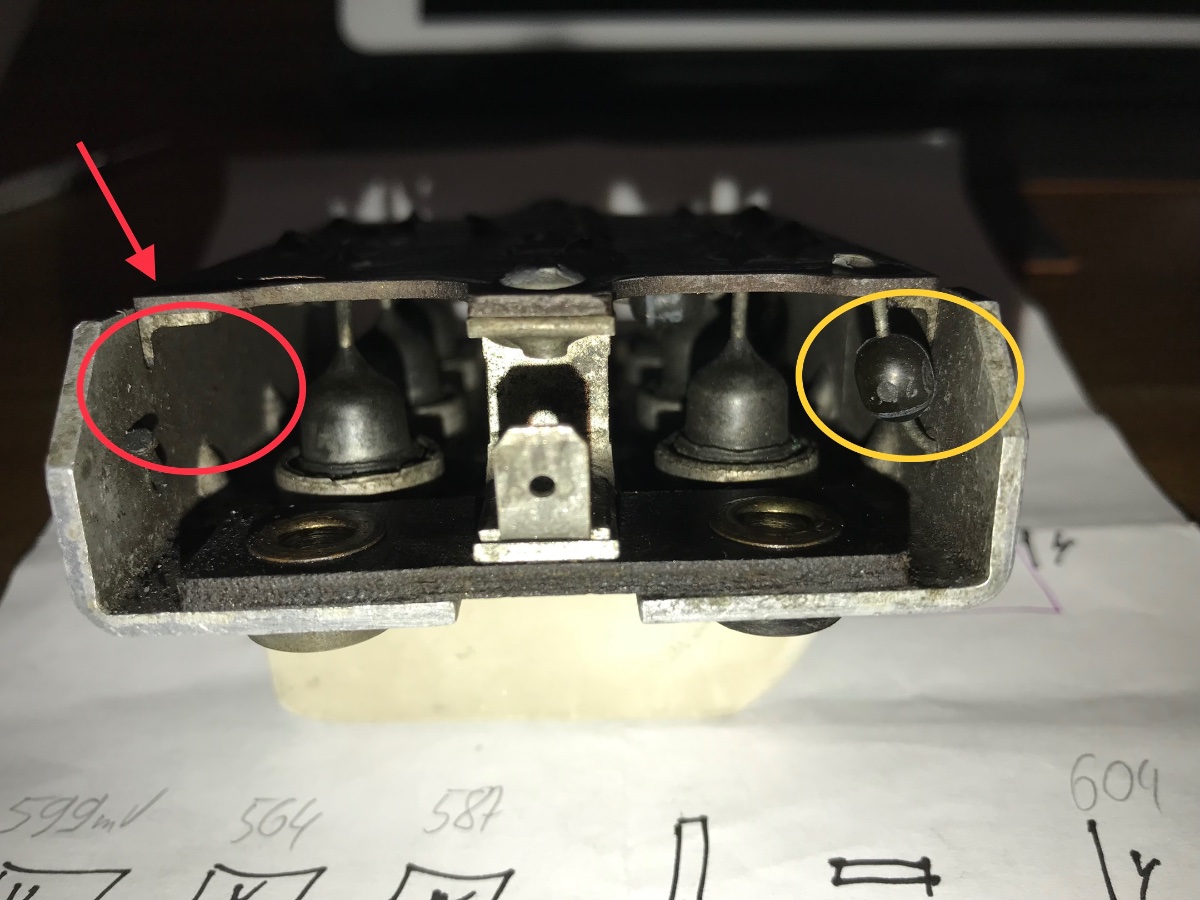

Ja leck mich am Ar….. 😱 ich glaube ich hab’s. Aus der Diodenplatte ist scheinbar eine Diode raus gebrochen: -

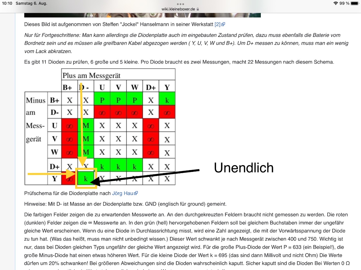

Moin ich drehe noch durch 🤪 eins von den gelben Kabel war an der Diodenplatte (DP) abgewesen. Dachte mir, toll das war der Fehler - Pustekuchen! Außerdem hat die DP seit dem Winter keinen Massekontakt mehr zum Rahmen, weil ich sie jetzt Gummi gelagert hatte, das habe ich aber noch nicht gegen gecheckt! Weil ich nun erstmal die DP ausgebaut habe und nach gemessen (wieder nach kl.Boxer Wiki). Dabei muss ich festgestellt das ein Wert abweicht (siehe Skizze). Das heißt jetzt doch, das die Diodenplatte einen Fehler hat (eine kleine Diode defekt)? Und wie ist das im Zusammenhang mit dem Rotor zu beurteilen? Beides raus und neu!? Oder gibt es hier jemanden der das fachgerecht reparieren bzw. neu wickeln (den Rotor) & verlöten (Diodenplatte) kann……… bitte um Ratschläge. -

Und einmal ist mir, beim Zusammenbau der Plus Anschluß von der Diodenplatte an die Bremsleitung gekommen, da gab es einen FUNKEN. Nun habe ich alles isoliert - siehe Foto am Pfeil ! Könnte es deswegen zum Kurzschluss gekommen sein und haut deswegen nicht mehr hin…….? -

Im vorher gehenden Bild nicht gut zu erkennen ist, das ich.an den Schleifringen gemessen habe. Das Bild hier ist dann der Widerstand zwischen DF & D- bei abgezogen Stecker, und da liegt der Wert weit drüber (14,6) als die beschrieben 2 Ohm. Die Prüfung der Kohlen (sind ja auch neu) ergab ein Wert von 0,8 Ohm) Und jetzt meine Frage: heißt das jetzt das der Rotor defekt ist? Und ich diesen erneuern muss um wieder die Batterie aufgeladen zubekommen?? oder soll ich noch weitere Fehlerquellen suchen, zum Beispiel die Diodenplatte, so wie es beim Boxer Wiki beschrieben ist……??? -

Dann bin ich an den Stator gegangen und habe da gemessen. Erst an den Rotoren. Hier gab es einen Widerstand von 3,8. -3,9 Ohm. Laut der „kleinen Boxer Wiki“ auch alles im Grünen Bereich: https://wiki.kleineboxer.de/mediawiki/index.php?title=Fehlersuche_in_der_Elektrik_für_Anfänger_und_Fortgeschrittene -
