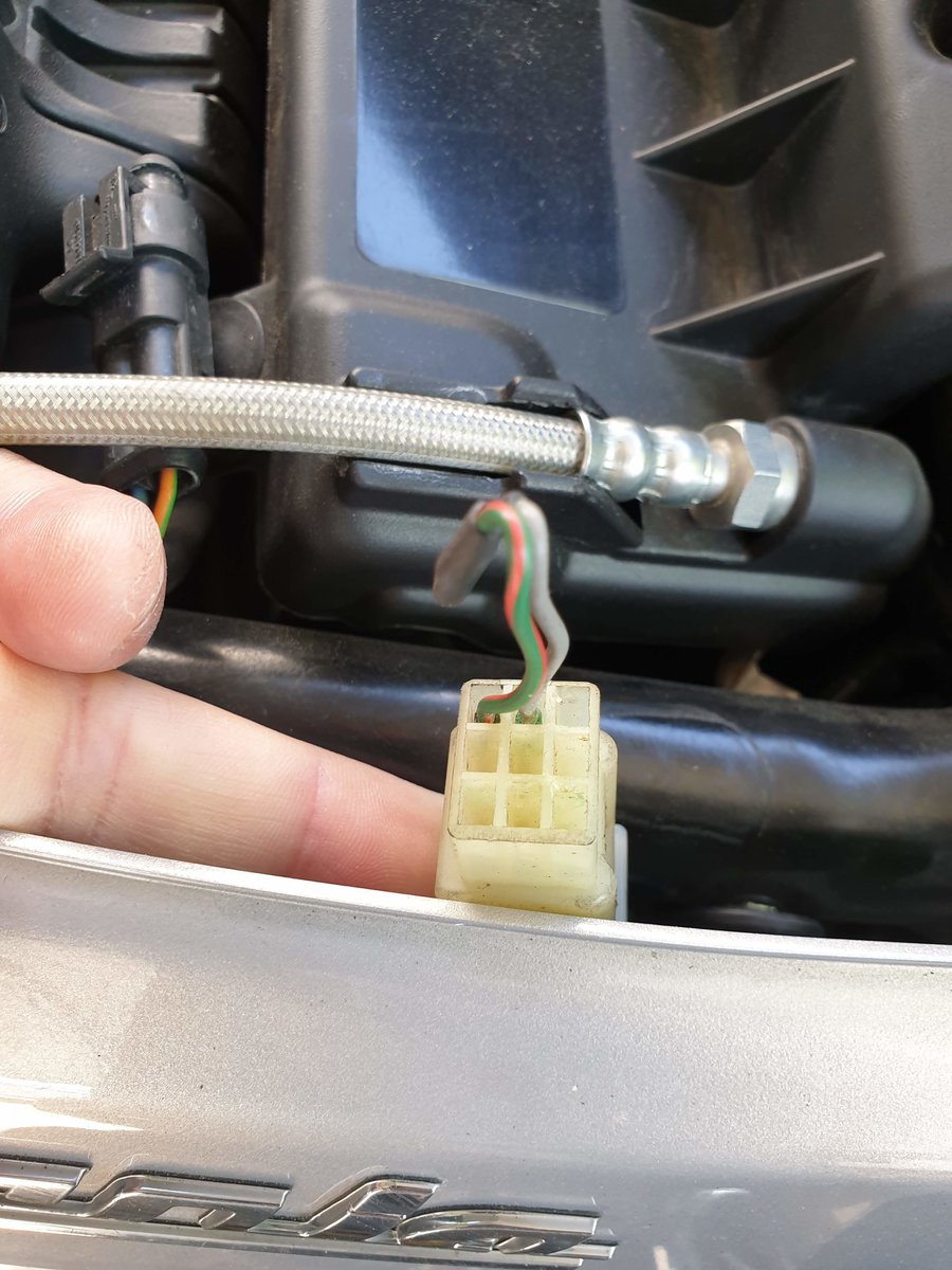

	Stimmt, unter der Sitzbank auf der linken Seite. lg,Franz
	Die Alarmanlage ist unter dem linken Seitendeckel verbaut, zum Ausstecken muss der Deckel aber nicht weg (ausser man baut sie gleich komplett aus). Ich habe meinen Blindstecker auch verloren, aber in der Werkstatt haben wir einen gebrauchten gefunden (ist ja ein Standardstecker). lg,Franz
	Die Lösung ist ganz einfach.Mit der California wurde außer eine zweite Fernbedienung für die Alarmanlage auch ein Blindstecker mitgeliefert.Alarmanlage ausstecken, Blindstecker rein (wird gebraucht, um die Cali dann ohne Alarmanlage starten zu können), fertig! Falls man den Stecker nicht mehr findet, Guzziwerkstatt kann sicher helfen. Ist ein Normstecker, nur die richtigen beiden Kontakte brauchen eine Brücke.
	Hallo, die California 1400 Touring SE hat ab Werk eine Alarmanlage eingebaut. Jedes Mal vor dem Wegfahren heisst es "Drück den Knopf" an der kleinen Fernbedienung. Ich vermute, die Alarmanlage ist dieselbe, die für andere California-Modelle zum Nachrüsten angeboten wird. Kann man das Ding auch ausbauen oder deaktivieren?

Alarmanlage California 1400 Touring SE entfernen?
Franz S. posted a topic in Elektrik und Elektronik
Meine Cali hat ab Werk eine Wegfahrsperre und Alarmanlage eingebaut. Vor jedem Start muss ich diesen blöden blauen Teil drücken um die Wegfahsperre zu deaktivieren. Bei anderen California Modellen gibt es das als Nachrüstteil. Kann ich das Ding ausbauen oder deaktivieren? Gruß,Franz -
