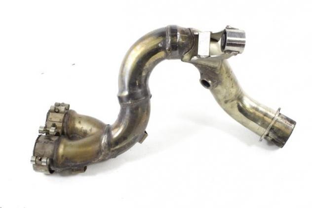

ich frage mal in die Runde, vielleicht gibt es GRISO Fahrer mit ähnlichen Erfahrungen?
Das Auspuffmittelteil ist eine Problemzone...
der Halter davon wurde schon bei 20.000km geschweißt, weil er eingerissen war.
Jetzt sehe ich am vorderen Halteblech des Halters wieder einen Spannungsriss.
Zudem ist unter der Blende, vor der hinteren Befestigung dieser Blende, das Rohr fast rundum gerissen.
Schweißen ist die eine Möglichkeit.
Das Teil gibt es nicht mehr neu.

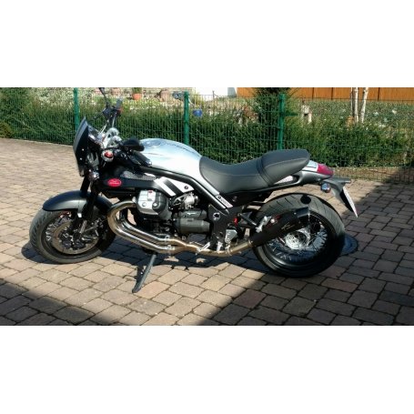

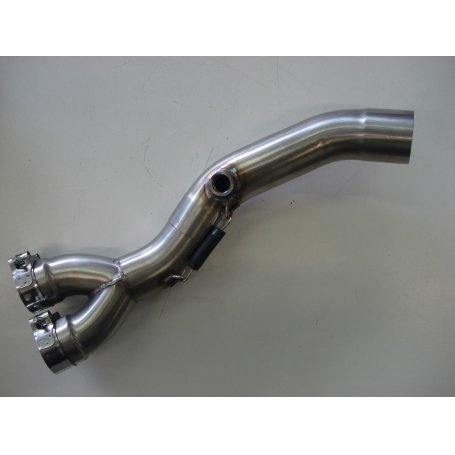

Nun habe ich von Agostini ein alternatives, eigenes Zwischenteil gefunden.
So gehen die beiden Krümmer in das Mittelteil, das dann gerade verläuft...nicht wie die Schlange des Originals.
Hat es jemand von Euch verbaut? Kennt Ihr die Risse, wie bei meinem Auspuffteil?

1. Bild Originalteil
2. Bild alternative Agostini

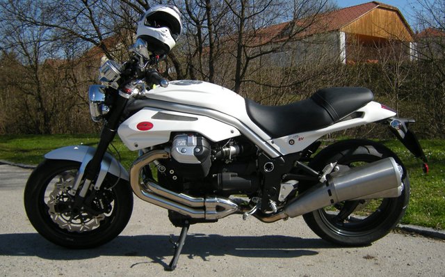

3. Bild Gesamtbild mit Agostini Teil

Hi Holger, meine Einschätzung (als Laie): wenn man es sauber mit WIG schweißt, hält das schon, aber nicht dauerhaft. Hitzeausdehnung, Vibrationen und Gefügeveränderungen durch Schweißen und Alterung zollen ihren Tribut. Die "Schlange" soll wahrscheinlich den linken Fuß thermisch entlasten 😉, vielleicht gibt es auch optische Gründe dafür, aber technisch spricht meiner Meinung nach nichts gegen das sicher haltbarere Agostini-Rohr.
Gruß Thilo
Hallo,
ergänzende Information zu Thilos Beitrag.
Gerade solche Bauteile wie im 1. Foto haben durch thermische Wechselbelastung und insbesondere Vibrationen diese geschilderten Probleme. Wenn man sich die Form des Originalteils ansieht kann man die Form eines sog. Wärmeaustauschbogens erkennen, und dieser bewegt sich bei verschiedenen Temperaturen.
Deshalb hat das Zwischenteil von Agostini eine andere Form.
Gefügeveränderungen beim Schweißen sind oftmals ein Problem. Risse entstehen häufig hinter den Schweißnähten.
Solche Bauteile sollten in einem Schweißfachbetrieb bearbeitet werden. Dort wird dann entschieden welches Schweißverfahren angewendet wird sowie die richtige Vorbearbeitung (Profil) der Schweißnaht und ob das zu schweißende Teil vorher erhitzt werden sollte, und wie die Abkühlung erfolgt (je nach Material).
Grüße.
Commander
P.S.:Zusätzlicher Hinweis: Schweißungen an Stahlrahmen Guzzi sind erlaubt gem. Tüv, außer in der Nähe Lenkkopf und Schwingenlager. Das anzuwendende Schweißverfaren gem. TÜV am Rahmen ist MAG lt. DVS 2507.

Moin Ihr Beiden,
Danke für die ersten Einschätzungen.
Ich habe aus dem us-GRISO Ghetto folgende Antworten erhalten:
"""Das Agostini oder eines der anderen "geraden" Mittelrohre raubt dem Fahrrad das untere Ende und den mittleren Bereich und verursacht einen Morast von Zuordnungsproblemen. Das Wrack, das ich gerade gekauft habe und das ich renoviere, hat so einen POS und ich habe glücklicherweise jemanden gefunden, der bereit ist, seine Brezel zusammen mit dem PCV+AT, das ich auch entsorge, einzutauschen, damit ich mein Fahrrad richtig laufen lassen kann.
Der übliche Grund, warum Brezeln brechen, ist, dass der Schalldämpfer ausreichend gestützt ist."""
und:
"""Die Agostini-Sache ist nutzlos. Sie verlieren Ihr gesamtes Drehmoment im unteren und mittleren Bereich.
Holen Sie sich das Arrow-Mittelrohr. Es hat einige Biegungen darin."""
jedoch Agostini antwortet:
"""Dieses Teil ist sehr leicht und braucht keine Stütze, die Lambdasonde wird in einem eigenen Loch montiert.
(Das antworteten sie auf meine Frage, warum der Mittelauspuff keine Halterung hat, wie das orig.Teil)
Wir haben Hunderte von ihnen eingebaut und es gab nie Probleme."""
Bis jetzt bin ich unsicher, welchen Weg ich einschlagen soll. Natürlich möchte ich den Drehmomentverlauf nicht verändert haben...
gerade der Bumms von unten und in der Mitte, den will ich haben und behalten.
Holger
vor 12 Minuten schrieb holger333:
Moin Holger, das kann ich verstehen 😉! Ob das Agostini-Rohr das negativ beeinflusst, dazu fehlt mir leider Knoff-Hoff 😉. In deinem Zitat steht aber was von einer Alternative von Arrow. Wie sieht das denn aus und ist das noch erhältlich?
Gruß Thilo
Hallo,
es könnte sein, daß die im US-Forum dargestellten Probleme mit den dort schärferen Abgaswerten zu tun haben und dort u.U. andere Werte im Steuergerät vorhanden sind, welche nicht mit dem AGO Bauteil harmonieren.
Ich sehe in den E-Teillisten für die 1200 V 8-E 3 z.B. 2 Versionen Auspuffmittelstück: Standard und Special Edition sowie unterschiedliche Export Versionen. Allerdings Europa und USA sind gleich. Kraftstoffpumpe USA und Europa wiederum unterschiedlich.
Ich kann mir nicht vorstellen, daß Agostini ein Mittelstück anbietet welche solche Nachteile hat.
Grüße.
Commander
