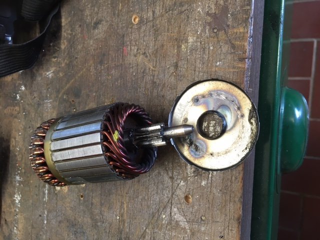

Snoopy59 Posted June 18, 2022 Author Share Posted June 18, 2022 Update Hallo zusammen, Ich habe gestern versucht die Nevada zu starten. Erst gab sie noch ein paar Töne von sich, dann klackerte der Magnetschalter nur noch wie eine Maschinenpistole. Da die Batterie absolut voll war, habe ich mir den Anlasser vorgenommen. Ausgebaut und an eine Batterie angeschlossen. Siehe da, das Starterritzel fuhr zwar aus, aber der Anlasser drehte sich nicht! Also das ganze Teil zerlegt. Die Magneten waren sauber und alle fest, aber der Läufer weist massive Laufspuren auf, während die Kohlen noch ok sind. Auf dem Läufer befindet sich eine Blechabdeckung (in Richtung Ausrückmechanismus. Muss die nicht eigentlich fest mit dem Läufer verbunden sein? Bei mir war sie lose und fiel beim Auseinanderbauen einfach ab. Für sachdienliche Hinweise wäre ich dankbar. Grüße Jürgeb Quote Link to comment Share on other sites More sharing options...

Snoopy59 Posted June 18, 2022 Author Share Posted June 18, 2022 @ Tim Tja, hätte ich selber drauf kommen können. Der Artikel war von 2007 ... Wie dem auf sei, ich habe den Anlasser wieder zusammengeschraubt, und siehe da, nix. Also wieder auseinander gebaut und diese Blechscheibe zwischen Läufer und Planetengetriebe einfach weggelassen, den Anlasser zusammengebaut, wieder eingebaut und siehe da, die Maschine startet einwandfrei. Das ist natürlich keine Dauerlösung, aber vielleicht hält es bis der neue Anlasser da ist. Ich hab noch ein Foto von der vermaledeiten Scheibe beigefügt. Grüße Jürgen Quote Link to comment Share on other sites More sharing options...
GoulArsch Posted June 18, 2022 Share Posted June 18, 2022 Wozu die Scheibe dient kann ich nicht sagen (Staubschutz? Abstandshalter?). Aber man sieht gut das sie die Isolation auf den Anlasserwicklungen durchgerieben und diese dann kurzgeschlossen hat. Je nach dem wie die Scheibe zum liegen kommt geht dann der Anlasser Mal und Mal nicht. Sei vorsichtig, wenn das Ding auch als Abstandshalter dient und der Läufer dir beim Starten mit einem kurzen am Planetengetriebe verschweißt brennt dir möglicherweise das Startrelais ab. Nicht das du dir das Moped in Brand steckst, so ein Bleiakku liefert beachtliche Kurzschlussströme und der Startkreis hat keine Sicherung. MfG Andreas 1 Quote Link to comment Share on other sites More sharing options...
Snoopy59 Posted June 18, 2022 Author Share Posted June 18, 2022 Hallo Andreas, Ja, darüber muss ich noch mal nachdenken. Ich frage mich nach wie vor, ob diese Metallscheibe vorher mit dem Läufer verbunden war, also mitgelaufen ist, oder nicht. Da sie aus Metall ist kann sie eigentlich keine Isolierung zwischen Läufer und Planetengetriebe sein. Wenn nur als Staubschutz dient, wäre da nicht eine stabile Kunststoffscheibe sinnvoller? Ich sollte Ense nächster Woche den neuen Anlasser bekommen, bis dahin werde ich nur noch Plätze aufsuchen, die am Berg liegen ;-) Wenn der neue Starter eingebaut ist, werde ich den alten nochmal sezieren und mir genau das Planetengetriebe und den Läufer ansehen. Ich überlege ob ich später das mit der Kunststoffscheibe nicht einfach mal probiere. Gruß und gute Fahrt bei dem schönen Wetter Jürgen Quote Link to comment Share on other sites More sharing options...
GoulArsch Posted June 18, 2022 Share Posted June 18, 2022 Entweder war sie mit dem Läufer oder dem Gehäuse verbunden. Lose lag sie sicher nicht drinnen. Ich denke Ersteres. Vielleicht dient sie auch als Abschirmung oder zur Lenkung des Magnetfeldes. MfG Andreas Quote Link to comment Share on other sites More sharing options...
monoguzz Posted June 18, 2022 Share Posted June 18, 2022 Die Scheibe zeigt eindeutig Anlauffarben, was bedeutet dass sie an diesen Stellen richtig heiss wurde. Ich glaube sie hat die Wicklungsdrähte des Rotors berührt und an diesen Punkten schöne Kurzschlüsse gemacht. Das könnte der Grund für die Fehlfunktion des Anlassers gewesen sein. Ich denke, sie war mit dem Gehäuse verbunden. Leider hast du keine Fotos von diesem und in einer aufschlussreichen Position gepostet. Es ist schon ewig her dass ich mal einen valeo von innengesehen habe, nicht alles ist mehr in Erinnerung. Gruss Tim Quote Link to comment Share on other sites More sharing options...
