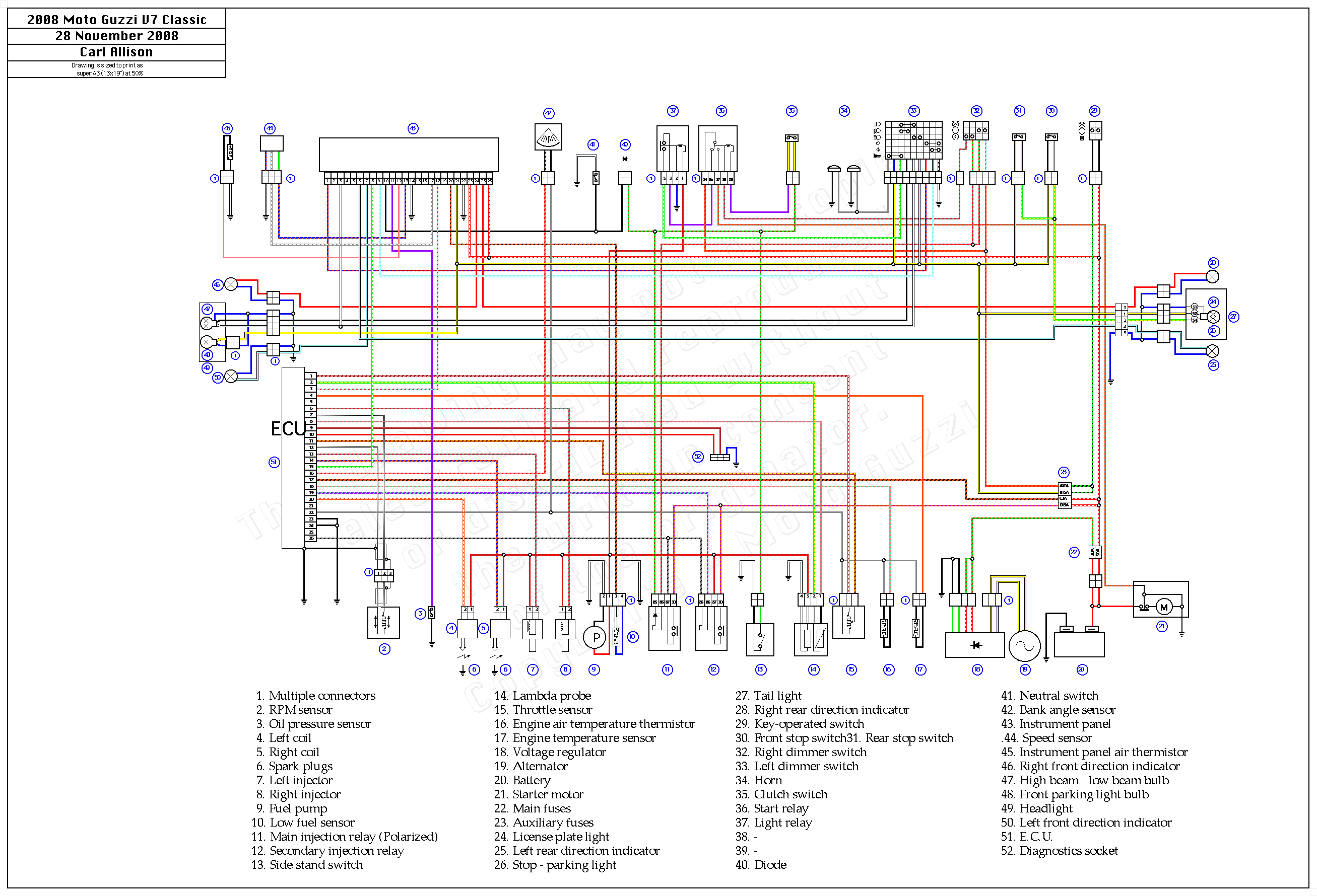

monoguzz Posted April 22, 2022 Share Posted April 22, 2022 (edited) Schaltplan Modell 2008-2012: Schaltplan Modell ab 2013: Die Kabelfarben von Sensor und Kabelbaum stimmen auch von vornherein nicht überein. Die beiden Sensoren sind aber immer an den gleichen Punkten angeschlossen, nämlich Masse sowie pin 13 und 17 am Instrumentenkasten. Einem Verkäufer würde wenig trauen. Diese Leute haben nicht oft technische Kenntnisse. Grus Tim Edited April 22, 2022 by monoguzz Quote Link to comment Share on other sites More sharing options...

Speed Posted April 22, 2022 Author Share Posted April 22, 2022 Liebe Freunde, danke für die Antworten,aber die helfen mir so nicht weiter. So wie es aussieht, hat der neue Sensor einen Kabelbruch im Kabel zum Abnehmer. Danke für den farbigen Schaltplan Monoguzz, der ist ja hundertmal besser als das farblose Ding im Guzzibuch ! Quote Link to comment Share on other sites More sharing options...
monoguzz Posted April 23, 2022 Share Posted April 23, 2022 @Speed Der Dank gebührt Carl Allison/USA, der diese Pläne angelegt hat und sie für jedermann frei erhältlich im www macht. vor 15 Stunden schrieb Speed: So wie es aussieht, hat der neue Sensor einen Kabelbruch im Kabel zum Abnehmer. Wie hast du das festgestellt? Und tauscht ihn dein Händler jetzt um? Gruss Tim Quote Link to comment Share on other sites More sharing options...
