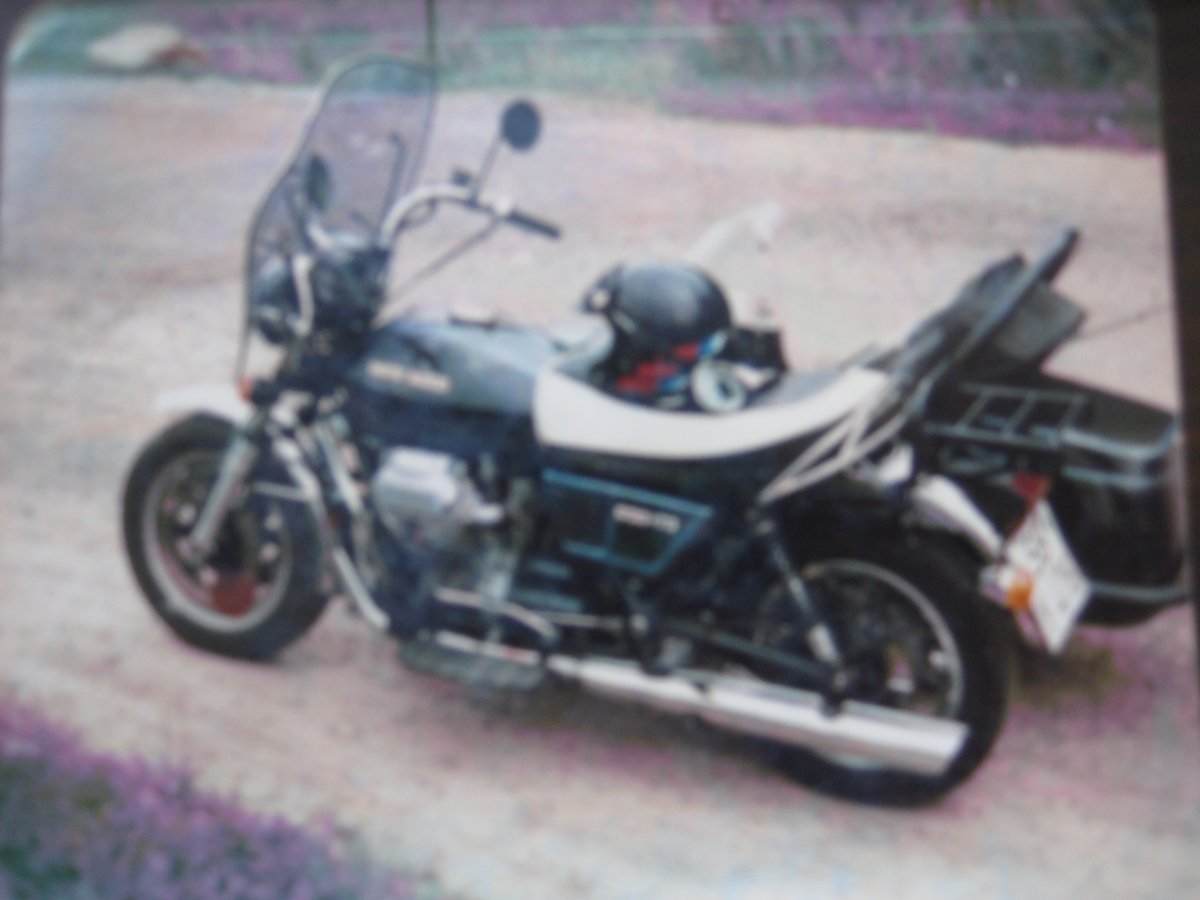

gersheim-guzzi Posted February 13, 2022 Share Posted February 13, 2022 Hallo Bernd, ich muss auch Holger u. Bobby zustimmen, mit serienmässigen federn ist Gespannfahren nicht so toll, verstärkte Federn bringen schon was, idealerweise wäre eine Schwinge, ist halt auch eine geldfrage. ich bin mein T3Gespann auch über 15 Jahre mit verstärkten Gabelfeder sowie Bitubostoßdämpfer inc.Luftunterstützung gefahren. 15 Zollräder mit Autobereifung sind auch angesagt, motorradreifen sind im Gespannbetrieb zu schnell runter, ich hatte damals reifen vom 2cv drauf waren günstig zu bekommen und haben auch Geschwindigkeitsmässig ausgereicht. man fährt ja als Gespannfahrer schliesslich keine rennen. ein stärkerer lenkungsdämpfer wäre bei Gabelbetrieb auch nicht zu verachten, es treten doch schon grade bei niedrigen geschwindigkeiten stärkere seitenkräfte auf die Gabel auf, war bei mir jedenfalls mal so, nach einbau eines anderen Lenkungsdämpfer war das Problem verschwunden. Trotz allem viel Spass mit dem T3Gespann. Grüße Werner Quote Link to comment Share on other sites More sharing options...
