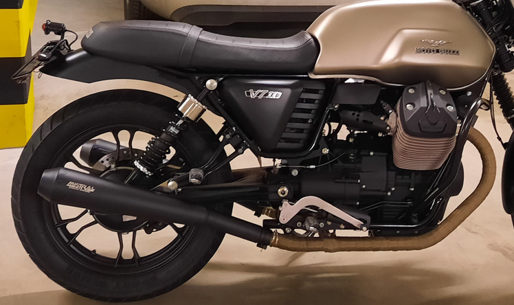

So am Ende ist es die Schwarze Mistral Konisch in Long geworden. Anbei noch ein Bild für die Proporzionen und Look. 🤩😎 I Love It!
Notwendige Unterlagen (ABE) abe ich direkt von Mistral, direkt auf meine Motor NR Kennenung ausgestellt bekommen. Hoffe es reicht für die Rennleitung aus 🤔
Der Sound ist aber bestialisch😈. Schon fast zu krass🤯. Warte jetzt nur noch auf den Tinnitus 🙂
