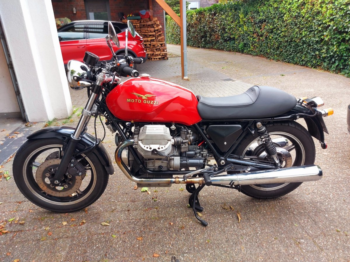

Ich war bisher auf einer Breva 750 unterwegs. Die fährt jetzt wer anders. Ich fahre jetzt eine Moto Guzzi SP 1000 3.

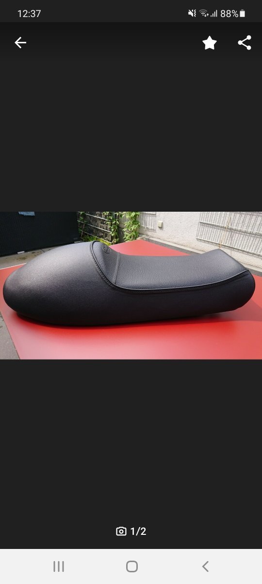

Ich wollte mal fragen ob eventuell auch die Sitzbank einer neuen V7 auf meine Guzzi passen könnte ?

würde eher nach einer gebrauchten originalen suchen und die dann zum Sattler bringen.
Er macht Dir dann den für Dich passende Polster...
Bei dem Alter sind neue Polster eine "bessere" Bank, das alte Zeugs ist ausgehärtet.
ggf. einen rutschfesten Bezug drauf machen lassen, wenn die Bank eh beim Sattler ist.

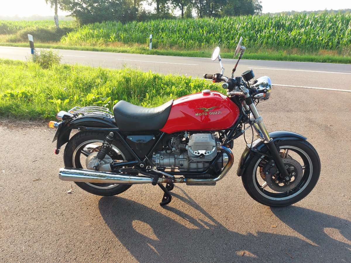

aber sollte auch dringend eine andere Bank;
Du sitzt so ja zu weit vorne...

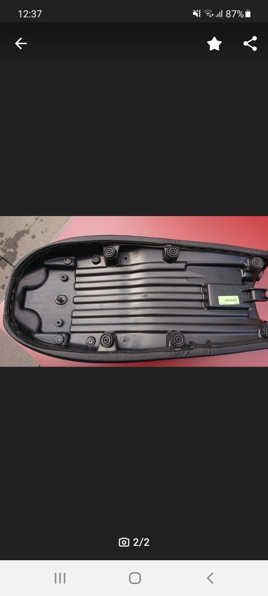

das Wichtigste ist immer der Unterbau, der original passen sollte,
Wo sitzen die Gummiauflagen, wo wölbt sich die Bankschale, wo die Befestigungslaschen.
Gibt einige Beispiele von "neueren" Bänken, die sehen zum Teil unschön aus, wenn da die Linien nicht zusammen passen oder abschließen.
"oben drauf" das Sitzpolster, die Sitzposition und der Bezug ist alles machbar, von einem guten Sattler.

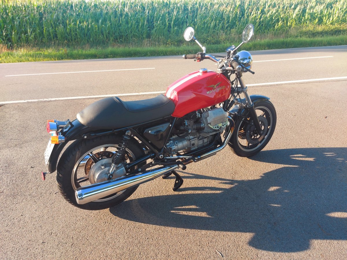

Das passt ganz prima. Glückwunsch, mit der Sitzbank kannste dich sehen lassen.
                 mfg    Jürgen
