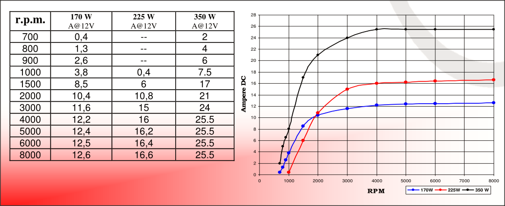

Also ich muss schon sagen ... du zweifelst die Fähigkeiten von Ingenieuren bei Moto Guzzi an und damit auch die von Ducati Energia, die die LIMA konstruiert haben. Aber selbst hast du praktisch keine Kenntnisse von der Materie. Mutig, dass muss ich sagen.
Hier habe ich einen Ausschnitt aus einem technischen Datenblatt von Ducati Energia angehängt. Dort sieht man neben dem von kleineren LIMAs auch den Stromverlauf, den die 350W-Maschine der Nevada bei Nennspannung 12V liefert. Du kannst dir die Leistung bei jeder Drehzahl damit ausrechenen, allerdings musst du noch berücksichtigen, dass die Bordspannung ja bis zu 14Volt beträgt.
Einen permanentmagnetisch erregten Generator sachlich genau zu erklären, ist hier zu aufwändig. Im Prinzip ist er nichts anderes als ein riesiger Fahrraddynamo. Diesen hat Dr.-Ing. Magdowski als Student  in einer damaligen Seminararbeit erklärt und berechnet:
Modellierung eines Nabendynamos
Gruss  Tim
