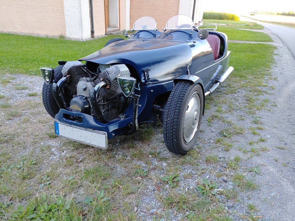

Laverda1220 Posted April 25, 2021 Author Share Posted April 25, 2021 Sooooo - gestern war mal eine längere Ausfahrt/Probefahrt angesagt. 50km am Stück um den Motor richtig warm zu fahren und zu schauen was alles noch nicht passt. Im Großen und Ganzen bin ich sehr zufrieden. 🤩 Beschleunigung und Durchzug sind klasse, die Optik (des Motors und des Auspuffs) auch. Anlasser, Vergaser, Zündung und Lima funktionieren. Die Bremsen passen auch - selbst nach mehreren Vollbremsungen ist kein Fading erkennbar. Mittendrin ist mal der Drehzahlmesser ausgefallen - aber das lag am Flachstecker, der hat sich im Lauf der Jahre einfach aufgeweitet und ist runter gerutscht - da kommt ein neuer dran. Irgendwo drückt es noch etwas Öl raus. Ob beim Entlüftungsanschluss oder beim Deckel der Zündlochabdeckung weiß ich noch nicht - muss ich die nächsten Tage mal beobachten. Was fehlt noch: a) Temperaturfühler fürs Motoröl: da hol ich eine Ölablassschraube mit Fühler. b) Zündschloss: ein Neues habe ich schon, aber das hat runde Anschlüsse - da brauche ich noch passende. c) Fernlichtrelais muss ich noch tauschen. d) die Seitenteile vorn (da wo die Auspuffe ins Freien gehen) müssen noch etwas nachgearbeitet werden. e) die Auspuffrohre müssen noch ordentlich verschweißt werden. Ich hoffe, dass ich im Mai einen Termin auf dem Prüfstand bekomme, dann wird Leistung gemessen und anschließend kommt der TÜV-Termin. Anbei noch ein kleines Filmchen - die Qualität ist nicht besonders, ist ne Dashcam für €30, die Halterung ist sehr filigran (daher das Wackeln/Vibrieren) und ich musste es auf 45MB begrenzen. Der Motor selbst vibriert relativ wenig - gerade so dass man ihn spürt, es aber auf längere Strecken nicht stört. 2021-04-21.mp4 1 Quote Link to comment Share on other sites More sharing options...

Laverda1220 Posted June 11, 2021 Author Share Posted June 11, 2021 Heute war ich mit dem Guzzi-Lomax bei der Leitungsmessung - hat doch etwas gedauert bis ich einen Termin bekommen habe. Bin aber voll zufrieden. 😄 Ergebnis: 64PS bei 6260 U/min; 72,8Nm bei 5880 U/min. Sieht schon lustig aus wenn der kleine Threewheeler auf dem Prüfstand steht wo normalerweise Amerikanische V8-Boliden abgestimmt werden. 😂 Ich hab noch etwas Probleme mit dem Druckregler nach der Benzinpumpe - da hat sich mal wieder bewahrheitet "wer billig kauft, kauft zweimal". Das Teil ist undicht. Muss halt doch ein guter für ein paar Euronen mehr rein. Ansonsten läuft er einwandfrei Am Montag kann ich dann mal beim TÜV anrufen und 'nen Termin für die Abnahme machen. 1 1 Quote Link to comment Share on other sites More sharing options...

Laverda1220 Posted May 22, 2022 Author Share Posted May 22, 2022 Soooo Leute. Das Ganze hat sich leider etwas verzögert (beruflich und privat bedingt) - aber seit Freitag ist der Umbau vom TÜV abgenommen!!! 😁 Es war ein Haufen "Frickelei" und Anpassungsarbeit nötig! Klar, man kann ja nicht einfach zu einem Händler und das Teil 0815-4711 laut Teilekatalog bestellen. Also immer erst mal überlegen: wie soll es ungefähr aussehen, dann mit Schablonen oder Blechen eine Halterung basteln, dann schauen ob es auch wirklich so passt und dann entsprechend bauen. Ich bin stolz, daß ich alles komplett alleine durchgezogen habe. Ein Lackierprofi werde ich nie und Schweißen ist auch nicht gerade mein Steckenpferd, aber es funktioniert alles und der Prüfer war sehr zufrieden. Demnächst mach ich mal ein paar schöne Bildchen und wenn mal ein Guzzi-Treffen (oder Italiener-Treffen) in der Nähe ist, dann gebt mir Bescheid. 1 Quote Link to comment Share on other sites More sharing options...

Laverda1220 Posted July 14, 2022 Author Share Posted July 14, 2022 Weil die "serienmäßigen" H4-Scheinwerfer doch recht viel Strom ziehen (2x55/60W vorne + 2x5W hinten + 5W Nummernschild + 15W Instrumentenbel. => 140/150W) war die Lima am Leistungsende - die Batterie wurde nicht mehr vernünftig geladen. Deshalb hab ich mir LED-Scheinwerfer besorgt - natürlich dreieckig. 😉 Jetzt wird die Batterie wieder geladen und die Lichtausbeute ist fantastisch. Klar - über das Design lässt sich streiten. Manche finden die alten "runden Glubschaugen" schöner, aber sie passen zum eckigen Motor. Und das ist ja das schöne am Lomax: man kann recht problemlos Teile ändern (weil kein H-Kennzeichen), solange sie eine Zulassung haben. 1 Quote Link to comment Share on other sites More sharing options...
