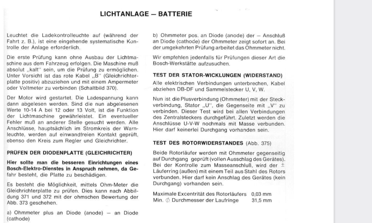

P.S.: Spannungsregler in diesem Zusammenhang ebenfalls prüfen lassen. Angefügter Text aus WHB LM 2.
495601441_Screenshot2022-08-06at12-14-43WHBD850LeMansI56S-850LM_LM2_Atel(D)_pdf.thumb.png.b6546c42269ffa709b142d1127402d50.png
