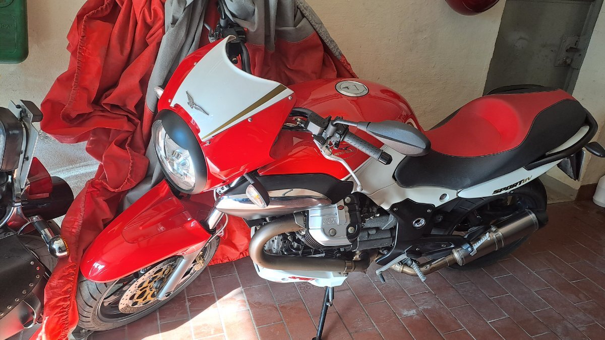

Bernd1967 Posted March 6 Share Posted March 6 Hallo, hier ist leider ein kleines Malheur passiert: Die poröse Dichtung hat Benzin(dampf) durchgelasen und der den schönen Lack aufgeweicht. Ich weiß jetzt nicht, ob der Benzindampf zwischen Tank und Lackierung oder zwischen Lackierung und Dichtung durchkommt. Jedenfalls, wenn ich bei gut gefülltem Tank mit dem Finger auf die Dichtung drücke, quillt da Benzin wie aus einem Schwamm. Das Problem sollte eigentlich nicht nur bei mir aufgetreten sein, weil die Stelvio und die Griso doch den gleichen Tankdeckel verwendet haben, siehe Bilder. Kann da jemand Rat geben, wo ich eine gute Dichtung herbekomme? Wegen ein paar Schrammen kommt der Tank bis zum Saisonstart ohnehin noch zum Lackierer. In dem Zusammenhang habe ich auch irgendwo gehört, dass sich dieser Kunststofftank leicht verziehen soll und dann nicht wieder draufpasst? Ist da was dran? Beste Grüße Bernd Quote Link to comment Share on other sites More sharing options...

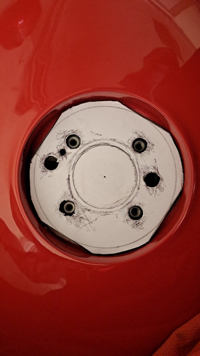

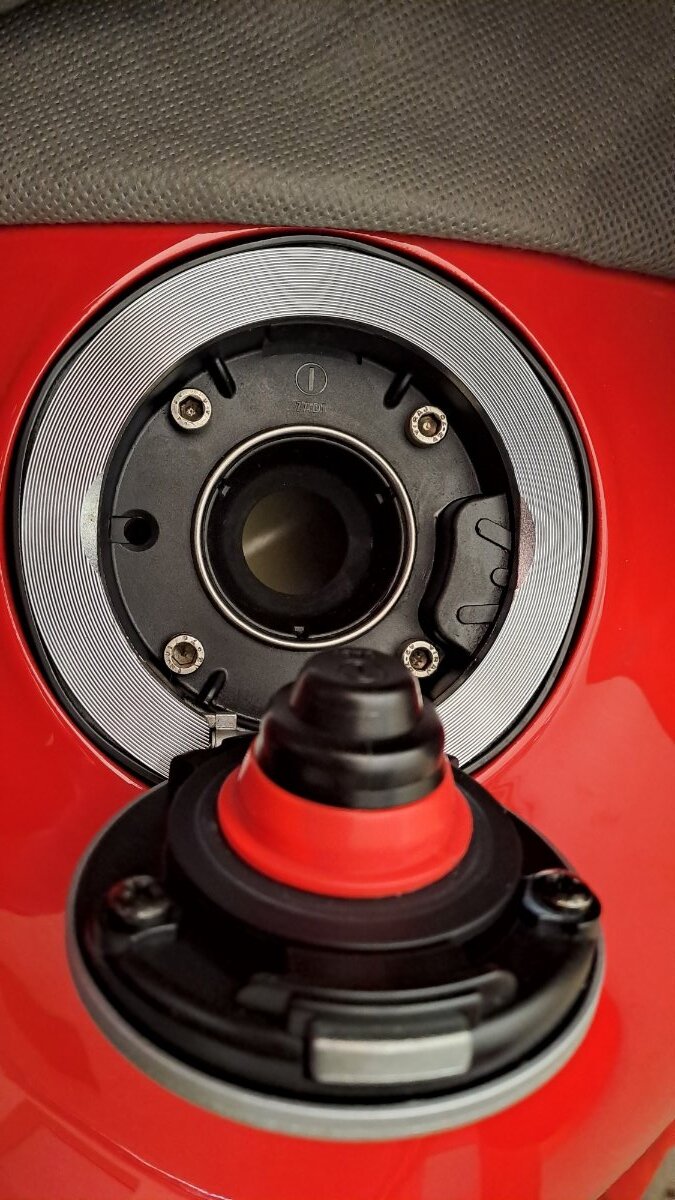

Bernd1967 Posted March 17 Author Share Posted March 17 (edited) Okay, hier wird also nun versucht, der Sache mal ein wenig auf den Grund zu gehen... 1. Bild: Die vier Gewinde im Quadrat im ersten Bild halten den Tankdeckel - die sind ohnehin schon mal dicht. Die beiden größeren Löcher (halbwegs horizontal) führen in abgeschlossenen GFK-Leitungen runter zur Kraftstoffpumpe. Hier wird anscheinend Luft gezogen? Das kleine Loch ist offenbar für ein Ventil (das weiße Ding an der Unterseite des Tankdeckels). 2. Bild: Der Tankdeckel ruht auf 4 kleinen Sockeln für die Befestigungsschrauben. Zwischen dem Tankdeckel und dem GFK des Tanks bleibt also ein ca. 1 mm breiter Luftspalt, aus dem die beiden Leitungen zur Kraftstoffpumpe ziehen können? Weil keine Dichtung zwischen dem großen, runden Loch in der Mitte des GFK-Tanks und dem Tankstutzen in der Mitte des Deckels vorhanden ist, kann der Raum zwischen Tank und Deckel gar nicht dicht sein und soll es anscheinend konstruktiv auch nicht sein. 3.Bild: Das scheint mir bestätigt zu werden durch die kleine Öffnung vorne in der Mitte sowie die Verriegelung rechts, welche Luft zwischen Spalt und Außenbereich des Tankdeckels zirkulieren lassen. Bei hinreichender Schräglage oder wenn das Motorrad hinfällt, würde m.E. zwangsläufig Benzin durch die vielen Luftspalte in den Außenbereich des Tankdeckels schwappen. Hier steht dem Benzin dann nur noch die dünne Gummidichtung im Weg, die den Tankdeckel gegen die Lackierung des Tanks mehr schlecht als recht abdichtet und ringförmig um den Tankdeckel verläuft (etwa da, wo mein kleiner Finger hinzeigt). 4.Bild: Wenn ich den Tankdeckel locker in die Öffnung dafür einlege, also ohne Festschrauben, dann hat er nach allen Seiten hin ca. 1 Millimeter Spiel! Au weia... Fazit: Nach meiner Auffassung kann diese Konstruktion gar nicht dicht gegen Benzin sein und konnte es nie sein. Kann mir bitte ein Motorradschrauber oder Ingenieur mal erklären, was die Konstrukteure sich dabei gedacht haben? Meine alte Else hat einen primitiven Schraubverschluss wie an einem Marmeladenglas und der ist dicht! Sie hat zugegeben auch einen relativ druckfesten Tank aus Stahl, gewölbt in Tropfenform, also sehr widerstandsfähig. Obwohl ich verstehe, das der Tank eine Be- und Entlüftung braucht, scheint mir das eine sehr komplizierte und fehleranfällige Konstruktion zu sein. Was mich verblüfft ist, dass dieser Fehler mit dem aufquellenden und abplatzenden Lack doch schon Tausende von Malen aufgetreten sein sollte bei Brevas, Grisos, Stelvios usw.? Bin ich denn der Einzige, dem das passiert ist? Ich hoffe, dass jemand da mal ein wenig Licht ins Dunkel bringen kann, danke dafür im voraus! Bernd Edited March 17 by Bernd1967 Typo Quote Link to comment Share on other sites More sharing options...
Guest Posted March 17 Share Posted March 17 (edited) Bernd, die beiden kleinen Öffnungen im Raum unterhalb des Tankdeckelaussenrings sind entweder (A) 2x Abläufe (ins Freie unter den Motor) oder (B) 1x Ablauf und 1x Benzindampfabführung zum Aktivkohlebehälter (wenn vorhanden). (A) (B) Zwischen Tankdeckel und Aussenring müsste ebenfalls ein Durchbruch sein, damit Spritzer beim Tankvorgang in den Raum unterhalb des Aussenrings ablaufen können. Von dort dann ins Freie unter dem Motor. Das passt auch soweit mit deiner Beschreibung und deinen Bildern zusammen. Allerdings macht das Ganze für mich nur Sinn, wenn der Tankdeckel das große Loch im Tank dicht verschließt. Und das scheint ja nicht der Fall zu sein. Hier ist auch keine weitere Dichtung vorgesehen, die bei dir vielleicht fehlen würde. Jedenfalls zeigt der Teilekatalog nichts. Kann so ein GFK-Tank schrumpfen oder sich verziehen? Oder schrumpft der dichtende Teil am Tankdeckel? Da bin ich jetzt auch überfragt. Sind denn die Abläufe frei? Edited March 17 by OCS-BN Quote Link to comment Share on other sites More sharing options...

Ludentoni Posted March 17 Share Posted March 17 Bei deinem Brevatankdeckel fehlt das Unterteil, das kann so nicht abdichten... https://motorparts-images.nl/p/a/49/87fw-90a0fe7a0427bda863dc56dd1131349a.jpg Es gab auch Grisotanks bei den 1200ern wo die Tankentlüftung falsch angebracht war, die Tanks wurden auf Garantie getauscht. 1 Quote Link to comment Share on other sites More sharing options...
Guest Posted March 17 Share Posted March 17 vor 29 Minuten schrieb Ludentoni: Bei deinem Brevatankdeckel fehlt das Unterteil, das kann so nicht abdichten... https://motorparts-images.nl/p/a/49/87fw-90a0fe7a0427bda863dc56dd1131349a.jpg Es gab auch Grisotanks bei den 1200ern wo die Tankentlüftung falsch angebracht war, die Tanks wurden auf Garantie getauscht. Stimmt, jetzt seh ich es erst! Hatte mir vorhin sogar einen Deckel bei ebay angeschaut und mich über die unterschiedliche Unterseite gewundert. Aber gar nicht bemerkt, dass da ja eine flache Gummidichtung draufsteckt. Na dann ist ja alles klar für den Bernd. Quote Link to comment Share on other sites More sharing options...

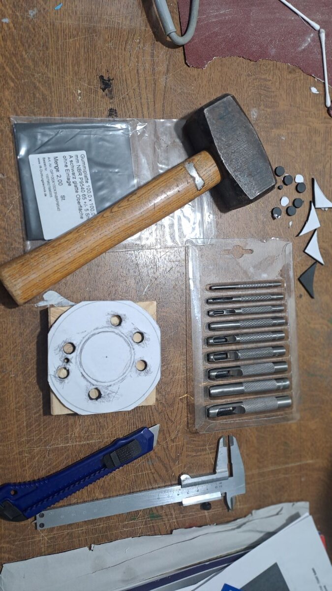

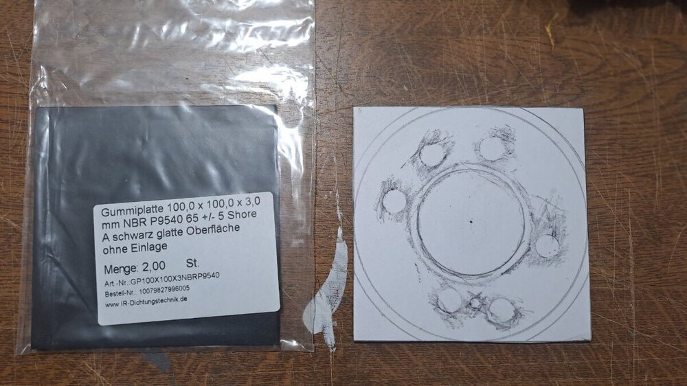

Ludentoni Posted March 17 Share Posted March 17 Besorg dir sowas: https://www.ths-straub.de/Technische-Gummiwaren/Gummiplatten-Gummimatten/Gummiplatten-NBR-SBR-Kraftstoff-und-Oelbestaendig:::85_371_354.html Und schnitz dir was. Solche Dichtungen gibts nicht einzeln, aber oft genug sind solche Dichtungen nach Jahrzehnten einfach brüchig, da muss man sich auch als Händler oder Mechaniker zu helfen wissen, sonst hat man seinen Beruf verfehlt. Auch wenn heute nur noch PDAS anstöpseln gelehrt wird... Lass die Finger von Silikon oder Sika, auch keinen Scheibenkleber, und denk an den kleinen roten Dichtring, da geht auch was benzinfestes von Kraftstoffdruckreglern älterer Guzis oder Autos. Schmier die Messinggewindeim Tank, zieh die Schrauben mit Gefühl an, und mach beide Überlaufe frei, einmal Wasser, und einmal Benzinüberdruck, die sind immer zugesottet, dann stehen Wasser und Benzin oben zwischen Deckel und Tank und die Farbe kommt hoch... 1 Quote Link to comment Share on other sites More sharing options...

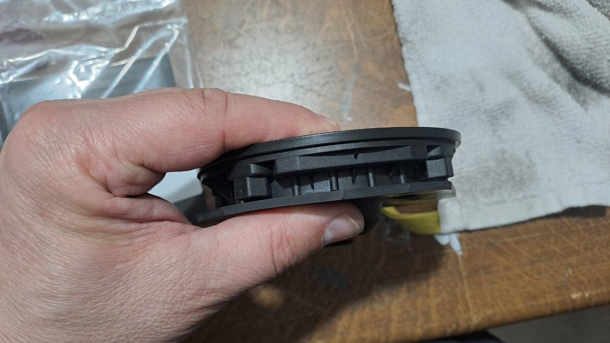

Bernd1967 Posted March 26 Author Share Posted March 26 Du hast mit allem recht, Silikon hält wirklich nicht, das hätte ich nicht gedacht. Nur die richtige Materialstärke der Gummidichtung könnte schwierig werden. Wie man an dem Foto der Originaldichtung sieht, sind da anscheinend an allen gewollten Durchgängen O-Ringe mit eingegossen, die offenbar gequetscht werden und dann abdichten. Es kann aber auch sein, dass so eine Art flaches Moosgummi vielleicht schon ausreicht, angesichts der Tatsache, dass schließlich mindestens 6 Jahre lang überhaupt keine Dichtung drin war! Ich schau mal, ob mein Zweiradmechaniker sowas hat und zeige dann hier den Fortschritt, ob alles zu einem guten Ende kommt... Quote Link to comment Share on other sites More sharing options...

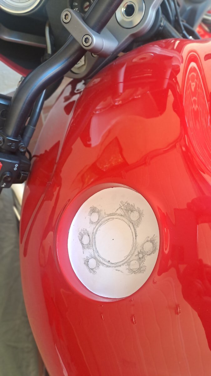

Bernd1967 Posted April 28 Author Share Posted April 28 So, hier habe ich meine abkopierte Schablone mal mit 10cm Umkreis zentriert und mit ein paar Tropfen Pattex auf die Gummiplatte aufgeklebt. Mit dem bestellten Satz kommen Lochstanzen von 10mm und 4 mm Durchmesser. Dann kamen ein paar beherzte Hammerschläge. Und wie man im dritten Bild sieht, passt das Ganze schon recht gut. Nur das 4mm Loch lag nicht so ganz drin und also habe ich es noch auf 5mm vergrößert. Quote Link to comment Share on other sites More sharing options...

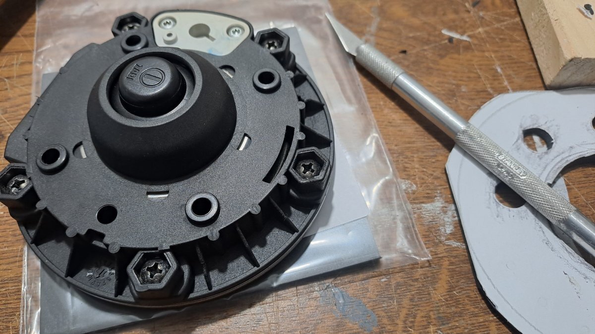

Bernd1967 Posted April 28 Author Share Posted April 28 Einen Haken gab es noch: Diese kleinen herausstehenden Stufte rundum halten die Originaldichtung am Platz aber würden meine Dichtung verziehen und Luftspalte hervorrufen, wo dann das Benzin durchsifft. Weil ich mir nicht zutraute, meine Dichtung so präzise zuzuschneiden und ich auch nicht so viel Dichtfläche preisgeben wollte, habe ich also kurzerhand diese kleinen Kunststoffstifte mit dem Skalpell bündig abgetrennt. Wenn's nicht klappt, müsste ich mir eh einen neuen Tankdeckel samt Dichtung kaufen, also ab damit! So, und jetzt passt das, wie man sieht. Quote Link to comment Share on other sites More sharing options...

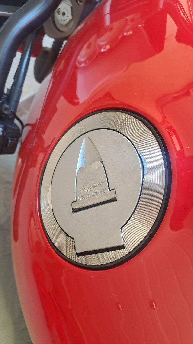

Bernd1967 Posted April 28 Author Share Posted April 28 Das gab schon beim Einsetzen so ein sattes Gefühl, so als ob sich der Deckel quasi in den Tank reinsaugt. Ich hab die Schrauben nur ganz vorsichtig 2-Finger-fest angezogen. Die Gummimatte könnte von den Schraufen maximal von 3mm Stärke auf 2mm zusammengequetscht werden, das muss dann wohl so reichen zum Abdichten, aber ich hab ein richtig gutes Gefühl bei dieser Sache. Zum Abschluss noch ein romantisches Bild, wie die letzten Sonnenstrahlen in die Garage fallen. Bleiben mir noch 2 Tage für Neubereifung und TÜV. Ich hab den Thread hier mal ein bisschen ausführlicher bebildert, damit das Ganze vielleicht noch mal als Anleitung dienen kann, falls so Fragen wieder mal auftreten sollten. Für die beiden Gummimatten (eine in Reserve) habe ich 8,15 Euro und für die neun Locheisen 7,90 Euro auf Ebay gezahlt und für den neulackierten Tank nochmal 300 Euro. Macht insgesamt 316,05 Euro. Allein der Tankdeckel mit Dichtung hätte mich als Ersatzteil 315 Euro gekostet! Schaun mer mal, wie sich die Sache bewährt... Nochmals Dank an alle für Eure Hilfe!!! Ich verabschiede mich für heute mit einem brumm-BRUMM! 2 Quote Link to comment Share on other sites More sharing options...
