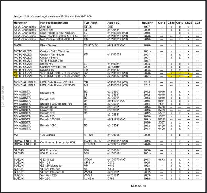

ShadowRap411 Posted January 20 Author Share Posted January 20 (edited) @Guzzi-Matze Moin, sag mal...ich habe mir die ABE zu dem Windschild angeschaut und konnte die Moto Guzzi V7 Stone nicht mit dem Eintrag CS1 finden...Die Guzzi V7 steht nur mit 2a / 2b in der ABE oder mit CS18, CS19, CS20. Oder lese ich die ABE falsch? Meiner Meinung nach ist das Windschild CS1 mit der aufgeführten ABE nicht zulässig. Also wenn man es ganz genau nimmt... ABE_38188_28_Imprenta (2).pdf Edited January 20 by ShadowRap411 Ergänzung Quote Link to comment Share on other sites More sharing options...
Ralph Posted January 20 Share Posted January 20 Zitat Oder lese ich die ABE falsch? Meiner Meinung nach ist das Windschild CS1 mit der aufgeführten ABE nicht zulässig. Also wenn man es ganz genau nimmt... Das siehst du richtig! Quote Link to comment Share on other sites More sharing options...
ShadowRap411 Posted January 20 Author Share Posted January 20 Gerade eben schrieb Ralph: Das siehst du richtig! Blöd...aber klar, wenn man bei Louis und dem Windschild nach der V7 sucht, wird sie da nicht aufgeführt...Louis hat also kein Windschild mit ABE für die Guzzi...und selbst wenn das CS1 aus dem Link passt...ist es nicht freigegeben...ein Dilemma... Danke für die Klarstellung @Ralph Quote Link to comment Share on other sites More sharing options...

ShadowRap411 Posted February 2 Author Share Posted February 2 (edited) @Larsson777 Ich habe mir mal die ABE zu dem Windschild angeschaut...und tja...was soll ich sagen, meine V7 Stone Bj 2025 steht nicht drin... Meine Guzzi hat im Fahrzeugschein bei Fahrzeugtyp ein "MP" und als EG-BE-Nr. eine "e13*168/2013*..." Jetzt muss ich warten bis der Hersteller des Windschildes die ABE aktualisiert hat?! Das ist ja wirklich zum Mäuse melken...klar könnte es mir auch egal sein, aber je nachdem was du für nen Prüfer / Polizisten erwischt... ------------------------------------------------------------------------------------------------------------------------------------------- Update Der Rizoma Support sagt, die ABE wird wohl im Mai 2026 aktualisiert... ------------------------------------------------------------------------------------------------------------------------------------------- Edited February 2 by ShadowRap411 Quote Link to comment Share on other sites More sharing options...
