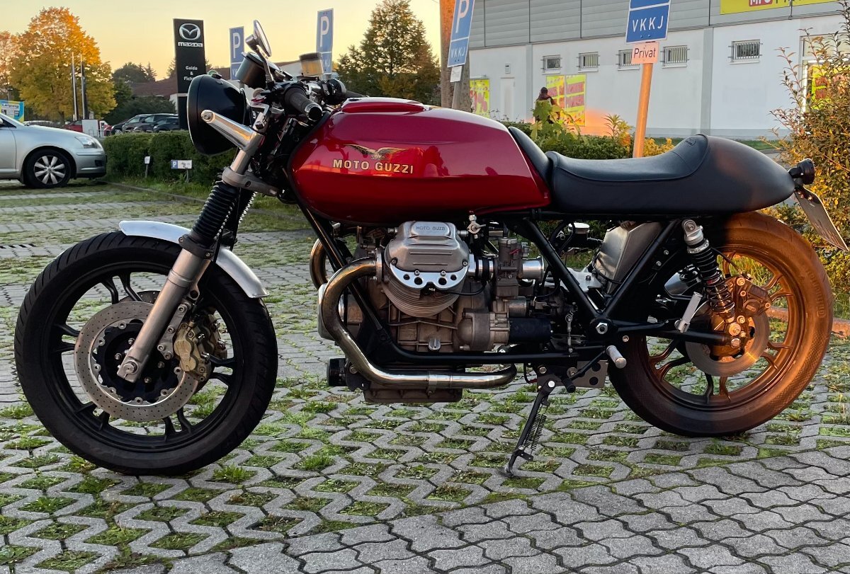

knappe Posted June 15 Share Posted June 15 Moin Markus ich würde den Seitenständer nach hinten verlagern. Vorn ist er äußerst ungünstig, ja sogar gefährlich wie ich finde. Bei dir wird dann wohl auch noch die Verkleidung im Weg sein. Schau mal wie ich es gemacht habe! Ständer und Halter gibt es bei HMB… 1 Quote Link to comment Share on other sites More sharing options...

sine88 Posted June 25 Share Posted June 25 Kauf den zum Anbau unter den Fußrasten bzw. hinteren Motorhaltebolzen. Der von HMB ist super. Da steht die LM bombenfest. Früher waren die von der Mille GT, sind aber kaum noch zu bekommen. 1 Quote Link to comment Share on other sites More sharing options...
Ironbutt Posted June 26 Share Posted June 26 vor 20 Stunden schrieb sine88: Kauf den zum Anbau unter den Fußrasten bzw. hinteren Motorhaltebolzen. Der von HMB ist super. Da steht die LM bombenfest. Früher waren die von der Mille GT, sind aber kaum noch zu bekommen. Hi, vielen dank! Ist es dieser hier: Quote Link to comment Share on other sites More sharing options...
sine88 Posted June 28 Share Posted June 28 (edited) Genau jener. Ich hatte den von der Mille GT. Der sah dann so aus... Edited June 28 by sine88 1 Quote Link to comment Share on other sites More sharing options...
