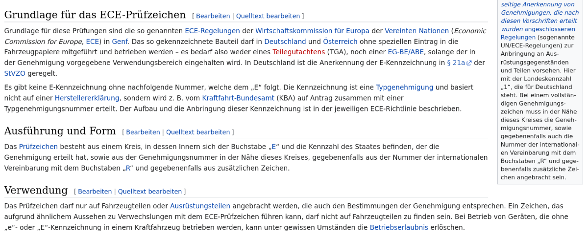

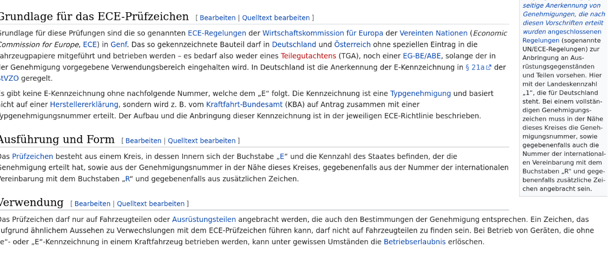

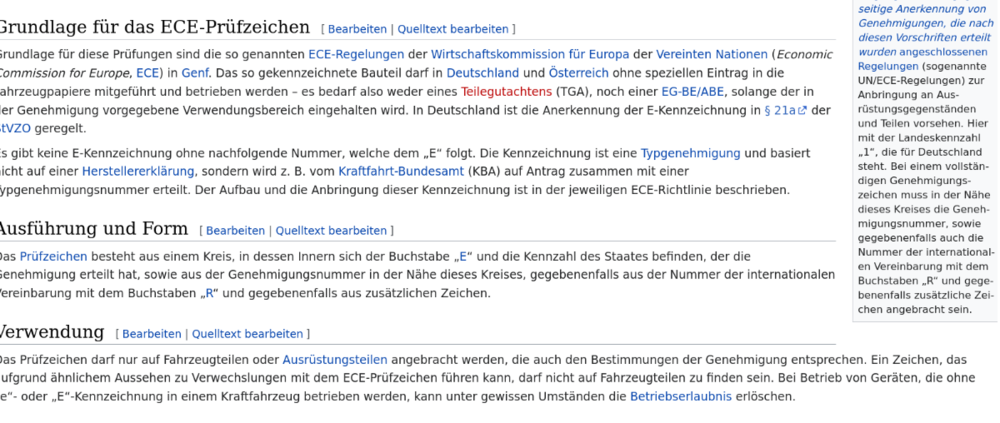

Danke für den Hinweis. Dann also Sportluftfilter oder geht das über ein Mapping? Wenn ich den Kat nun doch noch nachrüste, läuft sie dann wie vorher oder kann man das so pauschal nicht sagen? Der DB Killer ist drin. Gruß, Ingo
Das E3 oder auch andere Zahl bezieht sich nur auf das Herstellungsland bzw. Herkunft der Homologation. Hat nichts mit der zulässigkeit zu tun. Allerdings ohne Kats hast du das Abgsaverhalten verändert und somit erlischt deine Betriebserlaubnis.
Denke auch mit Kats wirds wieder normal rund laufen.
