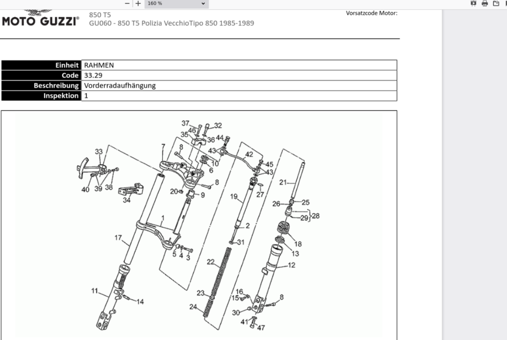

Hallo Zusammen,
da mein Projekt eh grad in Einzelteilen ist ( Teilweise zum Pulvern etc. ), habe ich die Gabel zum Service auseinander. Demontage Standrohre war kein Problem. Diese Gabel sieht allerdings völlig anders aus als die, die ich in diversen YT- Videos gesehen habe. Es scheint mir das, das Dämpferelement nicht zerlegbar ist.
Hat hier jemand schon Erfahrung damit ? Würde mich über hilfreiche Info freuen.
VG
Olaf

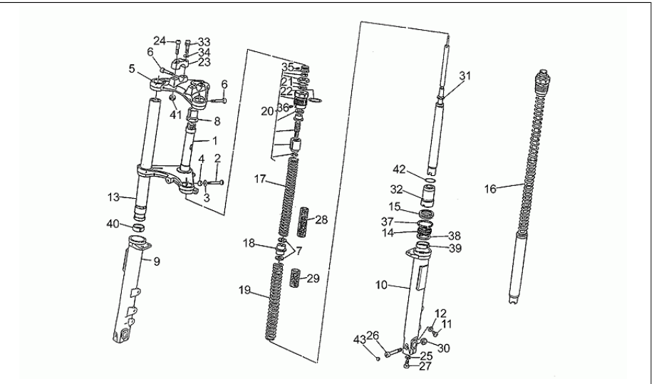

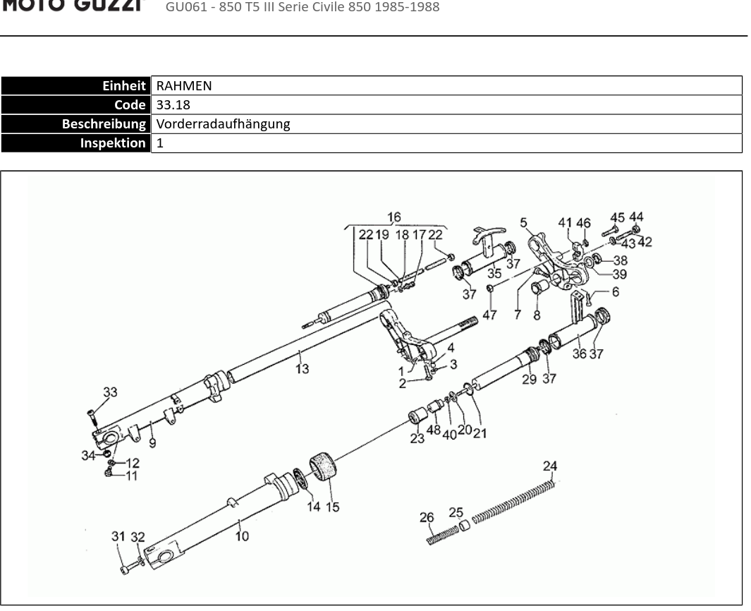

Hallo,
da die T 5 in drei verschiedenen Serien gebaut wurde, gab es Unterschiede bei der Gabelfederung im Bereich der Luftunterstützung. Bei einem System konnte diese Unterstützung gelöst werden bei anderen war sie mit dem Dämpfer fest verbunden. Der Dämpfer ist geschlossen und nicht zerlegbar. (Es gab allerdings Leute welche geschlossene Dämpfer überholt haben)
Vielleicht helfen dir angehängte Zeichnungen.
Wenn du sowieso die Gabel zerlegt hast würde ich neue Dämpfer ohne Luftunterstützung verbauen.

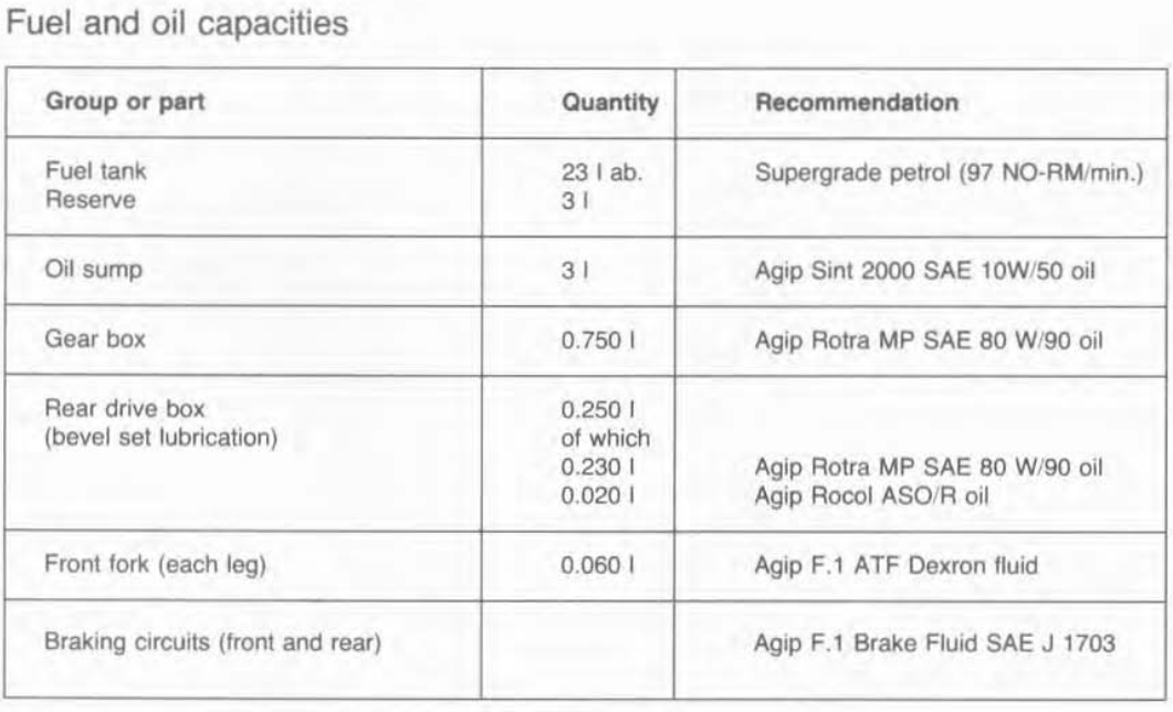

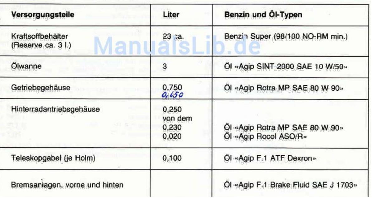

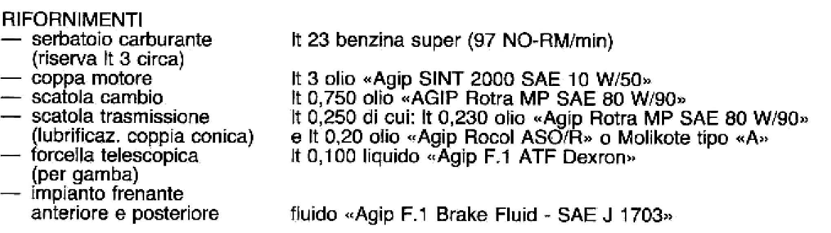

Das Öl in den Gabelholmen mit geschlossenem Dämpfersystem hat kaum dämpfende Wirkung. Hauptaufgabe ist Korrosionsschutz und Gleitfähigkeit zu gewährleisten.
Deine Frage Ölmenge und Sorte, entnommen Guzzitek.ork, FHB:
Im Werkstatthandbuch(italienisch)
Ich würde 0,1 l einfüllen. Gem. Fahrerhandbuch in Deutsch.
Grüße.
