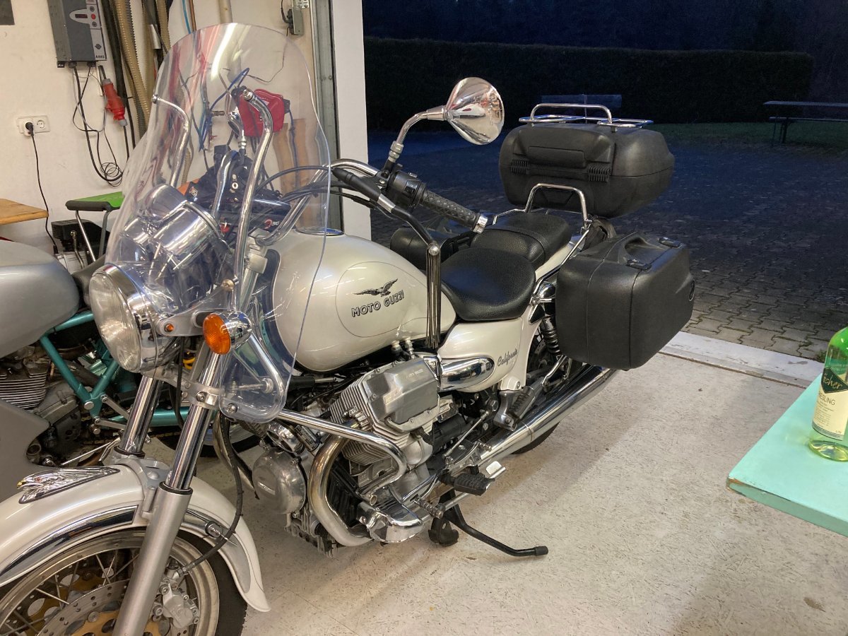

  3. ich habe den umgekehrten weg gebastelt. Cali Speziale BJ 2000 orginal mit Fussrasten. Die Fussrastenaufnahme passt nicht für die Trittbretter. Umbausatz bei Stein&Diese gekauft und Orginale Trittbretter montiert. Die Blenden musste ich allerdings anpassen. lg Harry

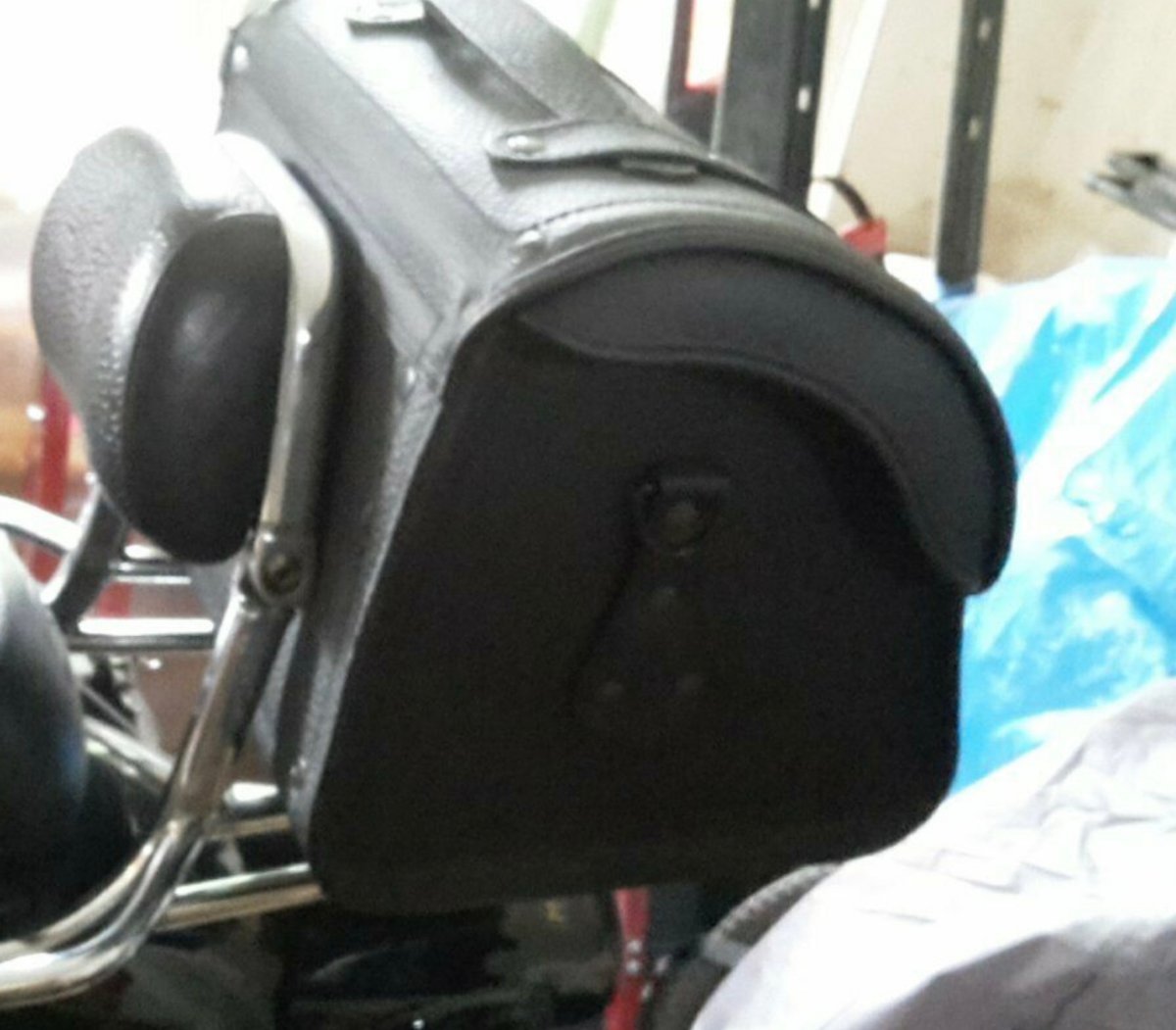

  4. kleine Lederkoffer und Trittbretter montiert bei meiner 23 Jahre alten Cali Speziale. lg Harry

  6. ich habe auch eine California Spezial wo ich Trittbretter statt den Fussrasten montiert habe. Allerdings benötigt es schon einigen Bastelaufwand. Blenden passen nicht, Schaltgestänge und Bremsen habe ich die Gewinde nachgeschnitten, bei der Chromblende muss die Auskerbung neu geschnitten werden. Anbei ein Foto.

  12. Trittbrettmontage mit Erfolg abgeschlossen. Der Halter von Stein&Diese wird an die orginale Fussrastenhalterung angeschraubt und ermöglicht es Orginale Trittbretter von Guzzi zu montieren. Auch das Hochklappen funktioniert. Einzig die tollen Chromabdeckungen meiner Speziale musste ich anpassen was doch sehr aufwendig war, da die orginalen Ausnehmungen nicht mehr gepasst haben. Eventuell gibt es da auch orginale andere Abdeckungen, wenn überhaupt noch Lieferbar. Das Gewinde vom Bremshebel habe ich etwas nachgeschnitten um diesen weiter nach oben zu setzen. Die Gewindestange der Schaltungen habe ich etwas gekürzt. So funktionieren Schaltung und Bremse optimal. lg Harry
