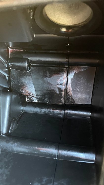

  12. Update : Heute mit dem Händler telefoniert , die Bilder von den Kerzen und dem Ölfilm im Luftfilterkasten hab ich ihm per mail geschickt . Ölfilm sei völlig normal , Kerzen sehen bescheiden aus . Sein Tipp "Kerzen tauschen" was anderes könne er sich jetzt nicht vorstellen . Also bin ich zu Ihm gefahren und habe die Kerzen geholt , vorsichtshalber aber auch seinen Anhänger mitgenommen , und Zuhause die Kerzen getauscht . Für ca 15 Sekunden lief sie dann auch , Gasstöße hat sie angenommen und ich bin ca 10 Meter gefahren . Dann wieder Benzingeruch und Absterben beim Gas geben . Jetzt steht die Gute in der Werkstatt ...

  18. Hallo , die Guzzi stand seit Mitte November in der Garage . Ich habe Aral Ultimate getankt und der Tank ist voll . Wenn ich sehr langsam Gas gebe nimmt sie dieses auch an , bei Gasstößen geht sie aus und zudem richt es stark nach Benzin . Ich hab den Luftfilter und die Kerzen kontrolliert , die Kerzen sind schwarz , Luftfilter i.O aber im Luftfilterkasten habe ich einen Ölfilm . Ich werde Montag mal beim Händler anrufen . Danke an alle für eure Antworten , auch an Holgi vielleicht sehn wir uns ja mal und dann wird zusammen warmgeduscht 😊 Ich bin für alles zu haben 🥰
