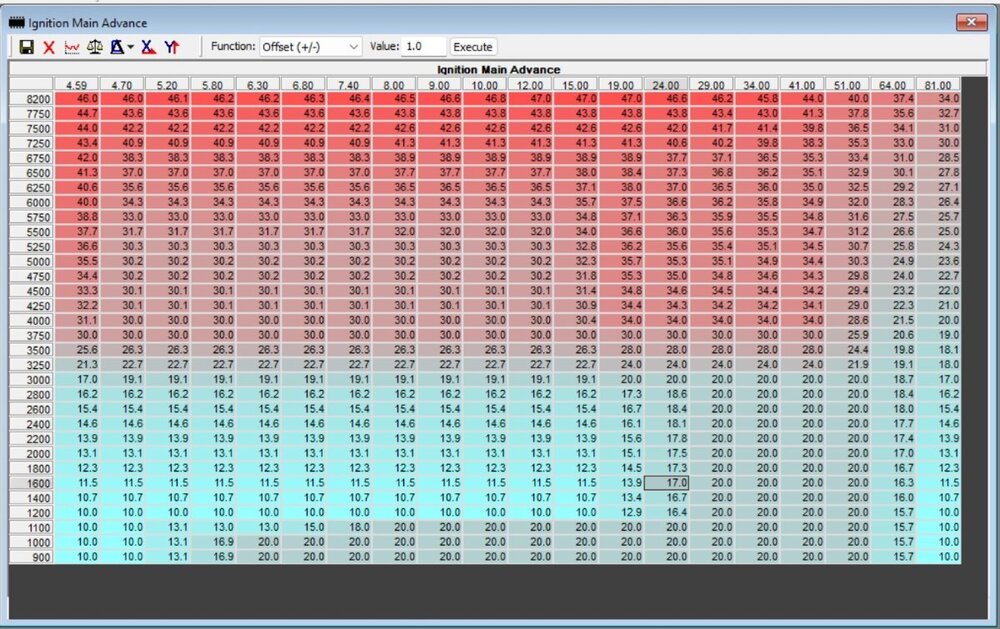

Hallo Franz Wenn du die Adapter hast, musst du eine Verbindung zu deiner ECU herstellen. Wenn das geklappt hat, kannst du mittels dem 5AMReader die Software aus deinem Steuergerät auslesen. Dann musst du Tunerpro downloaden, damit kannst du mit dem passenden *.xdf file die Tebellen anschauen, ändern, neu abspeichern. Deinen geänderten file kannst du dann mit dem 5AMWriter in dein Steuergerät laden. Für jemanden, der eingermaßen PC-affin ist sollte das kein Problem sein. Und falls doch größere Probleme auftauchen, kann man im roten Forum Fragen stellen. Hier als Beispiel das Zündkennfeld einer Breva 1100: X-Achse ist Drosselklappenöffnungswinkel, Y-Achse Motordrehzahl. Dieses Kennfeld habe ich abgeändert, damit der Motor, an dem wir die Verdichtung erhöht hatten, nicht mehr klingelt.
Die Abgaswerte sollten besser werden mit Doppelzündung - schließlich verbrennt das Gemisch vollständiger. Die Spritzufuhr reagiert gar nicht. Die Spritzuteilung ist in den entsprechenden Tabellen hinterlegt und da ändert sich nichts wenn man nichts ändert.
Dafür gibt es sehr wohl eine Begründung: Wenn das Gemisch von zwei Seiten entzündet wird verkürzt das die Durchbrennzeit ca um die Hälfte. Das sollte man ausgleichen indem man die Vorzündung zurücknimmt. Vor allem bei Vollast kann der Motor deutlich heisser werden und er bringt auch weniger Leistung. Zum Verständnis: weil die Verbrennung schneller ist, liegt die Druckspitze weit vor OT an und trägt weniger zur Leistungsentfaltung bei sondern heizt den Motor auf - ist ja noch lange, bis das Auslassventil öffnet und die Hitze raus kann. Mit Guzzidiag und Tunerpro kann man die Kennfelder ändern. Näheres findest du im roten Forum. Grundsätzlich liegst du mit deinem Umbau richtig, diese Motoren reagieren sehr positiv auf die Doppelzündung sonst hätte Guzzi das nicht selber gemacht bei den größeren Motoren in den CARC Geräten. Aber auch die Guzzi Zündkennfelder für Doppelzündung haben extrem hohe Vorzündungswerte. Das geht eh nur, wenn der Motor wenig Mitteldruck hat, sprich wenig Luft ansaugt und die nur wenig verdichtet. Ansonsten klingelt sich der Motor zutode.
