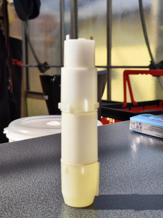

Nun habe ich mir die Überlegung, neu kaufen oder versuchen zu reparieren selber beantwortet. Ich habe den Schwimmer mit einem 1mm Bohrer "geöffnet" und mit einer Kanüle den Sprit (Es war tatsächlich Benzin drin) ausgesaugt. Das Ganze mit dem Heissluftfön getrocknet und mit dem Lötkolben wieder verschlossen. Siehe da: 100% bei vollem Tank! Mal sehen, wie lange das dauert, bis der Schwimmer wieder voll ist 😉
Moin, Meine Breva zeigt bei vollem Tank nur 75% Füllstand an. Der Geber hat dann 60 Ohm. Laut Manual sollen es zwischen 10 und 20 Ohm sein, bei 15 Ohm zeigt der Zeiger auch tatsächlich 100% an. Nun habe ich den Tank entleert, abgebaut und den Geber ausgebaut, gemessen. Wenn er auf dem Kopf steht, sind es 12 Ohm. (!), das heisst, er würde tatsächlich voll zeigen können. Auseinandergenommen zeigte sich dann, dass der "Schwimmer" drei Kammern (s. Fotos) hat, davon die untere zu 90 % wohl mit Benzin gefüllt und die obere zu 10 %. Die mittlere ist leer. Nun die Frage: Soll das so oder sind die Kammern mit der Zeit undicht geworden, Benzin ist eingedrungen und haben den Schwimmer zu scher gemacht?

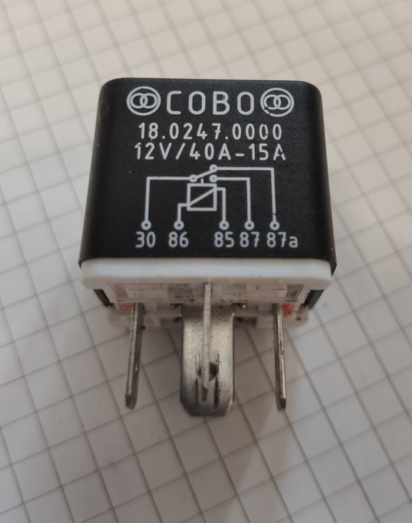

Und jetzt die Erkenntnis: Den Einschaltstrom einer kalten H4-Abblendlampe mit ca 5A Betriebsstrom (60W) habe ich mit einem Brymen BM869 mit Crest-Funktion bei ca. 33A (!) bei einer voll geladenen Autobatterie gemessen. Ich schätze die Dauer auf ca 10 mS. Bis die 5 A erreicht sind, dauert es 120mS. Bei 2 H4-Lampen wie bei der Stelvio sind das ca. 66 A (!). Das Relais ist ein 40A-Teil. Also wird das sicher die Lebensdauer begrenzen. Ein 80A Relais wäre angebracht.
Relais 5 zieht an. Das Licht geht an. Damit bekommt auch die Lima über den Pin IG/L das Signal, einzuschalten und Strom zu erzeugen. Sind die zwei 55W Glühlampen im Stromkreis, muss das Relais den Strom von ca 10 A schalten. Schafft es das nicht, kommt kein Einschaltsignal zur Lima. Zieht man beide Glühlampen ab, kann das Relais den geringen Strom für die Lima liefern. So jedenfalls würde ich das beobachtete Verhalten interpretieren. Achsoja, Das Relais habe ich natürlich geprüft. Mir fiel nichts auf, es schaltete, der Übergangswiderstand war so um die 0,1 Ohm....nichts auffälliges Der Sinn dieser Schaltung liegt wahrscheinlich darin, daß die Scheinwerfer erst anschalten sollen, wenn der Motor läuft. Der Fehler dabei ist, daß die IG (Ignition) Leitung der Lima auch hierüber läuft. Man könnte ein Extra-Relais nur für die IG-Leitung nehmen, dann wird zumindest auch bei kaputtem Lichtrelais die Batterie geladen. Die Batterie hatte ich zur Sicherheit auch voll geladen. Spannung 12,6 Volt. Gemessen an der Batterie. Motor läuft unrund, Spannung fällt langsam, 11,7 Volt nach mehrmaligem Starten und Testen.

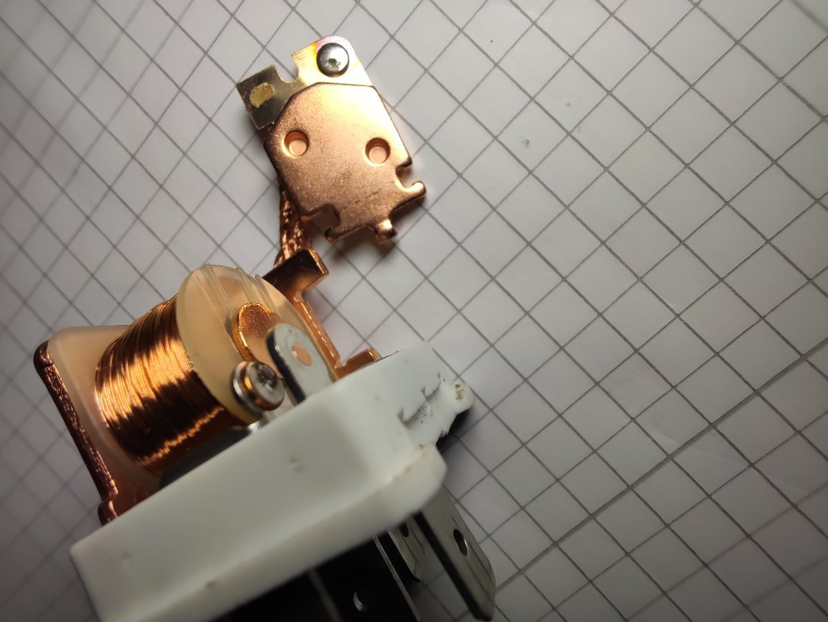

Wollte gestern mal ne Tour machen, fahre los, Motor läuft unrund, Spannung 11,7 V (!), Hauptscheinwerfer aus. Fehlersuche gestaltet sich schwierig. Schaltplan der Stelvio ist sehr komplex, italienische Farbcodes etc erleichtern das Lesen nicht gerade. Also hab ich mal die wichtigsten Teile herausgeschrieben. Alle Sicherungen waren OK, habe dann die Relais geprüft. Alle OK (so schien es). Also ist die Lima hin? Tank runter, Lima Regler ausgebaut und geprüft. Leider OK! Letzter Versuch, Zusammenbau und Start, keine Ladung. Hab dann mal die beiden H4-Lampen abgeklemmt - siehe da: 13,8 Volt! Das muss doch das Relais sein. Also Relais Nr. 5 getauscht mit einem billigen China Relais 40A aus der Grabbelkiste - siehe da, auch die H4-Lampen gehen an. Der Schließer von Relais 5 konnte die Leistung nicht mehr schalten. Beim Test waren es 0 Ohm am Messgerät. Wer misst, misst Mist. Gruß aus HH Michael Stelvio 8V Starter-Generator.pdf
