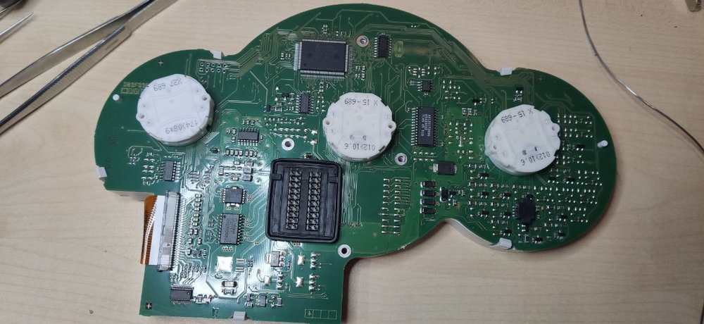

Und schon geht's Gebastel los: Weiß jemand in diesem Forum, welche MOSFETs im Stelvio-Dashboard verbaut sind? Ich möchte Fremd-Heizgriffe einbauen und diese mit dem Dashboard betreiben, da ja der Schalter schon dran ist. Um sicher zu gehen, daß die Stromaufnahme der Griffe nicht die Möglichkeiten der Fets im Dashboard überschreitet wäre es gut, die Typen zu erfahren! Bei meiner Breva ist ein einziger 1NV04 Fet drin, der wird wohl die Griffe schalten. Limit ist 1,7 A lt. Datenblatt. Ein Foto der Dashboard-Platine von einer Stelvio würde schon reichen. Gruß aus HH Michael

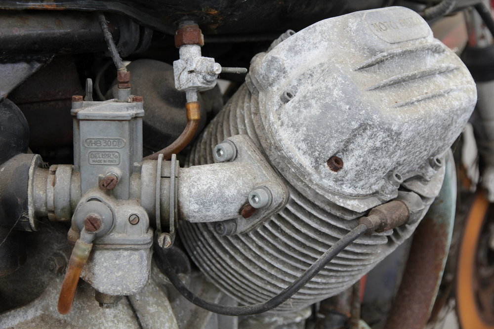

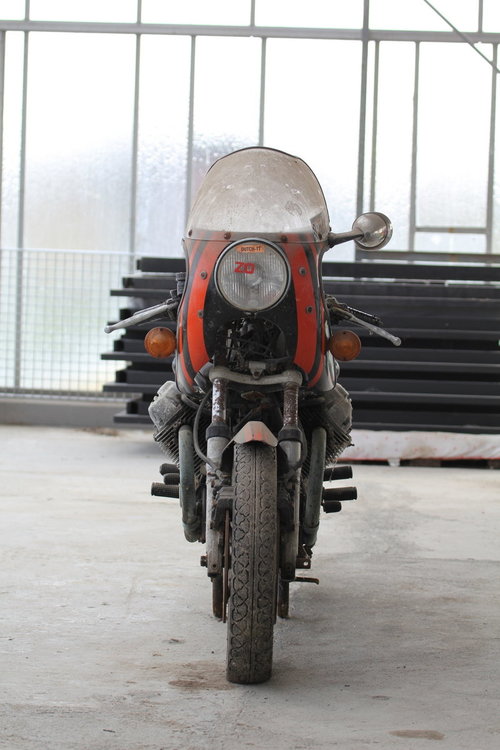

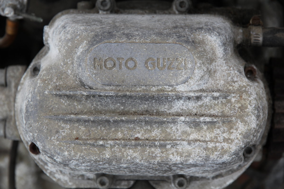

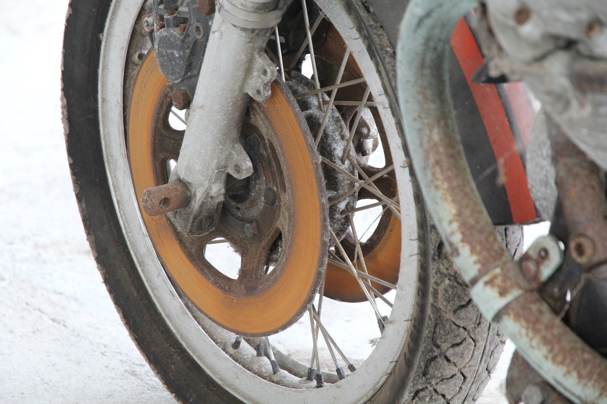

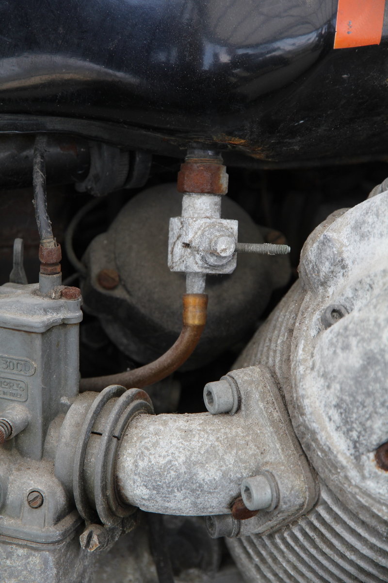

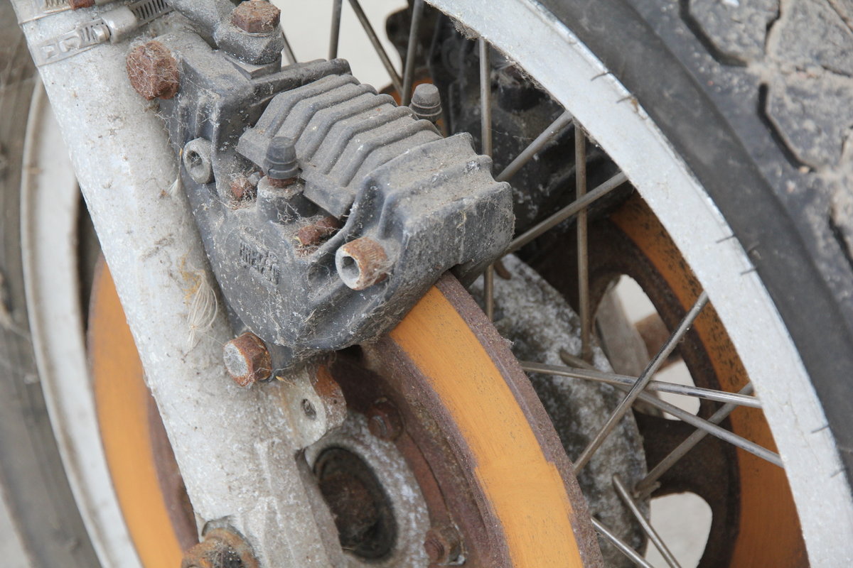

Hier ein paar Fotos der Bosch Diodenplatte für die Lichtmaschine. Ich habe die gammelige Pertinax-Platine mit dem Dremel aus einer Epoxidharz-Platine gefräst, frei Hand ?
- 37 replies
- scheunenfund
- restauration
(and 1 more)
Tagged with:
Wo ist denn genau der Unterschied beim Kardan?
- 37 replies
- scheunenfund
- restauration
(and 1 more)
Tagged with:
Fg-Nr. ist auf einem der Fotos ablesbar, zumindest ein eindeutiger Teil davon, wenn man die Liste von monoguzz nimmt.
- 37 replies
- scheunenfund
- restauration
(and 1 more)
Tagged with:

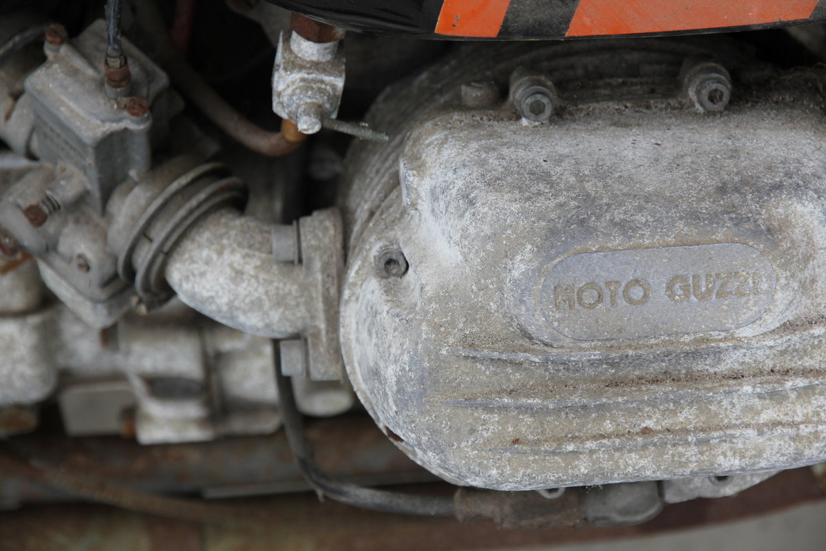

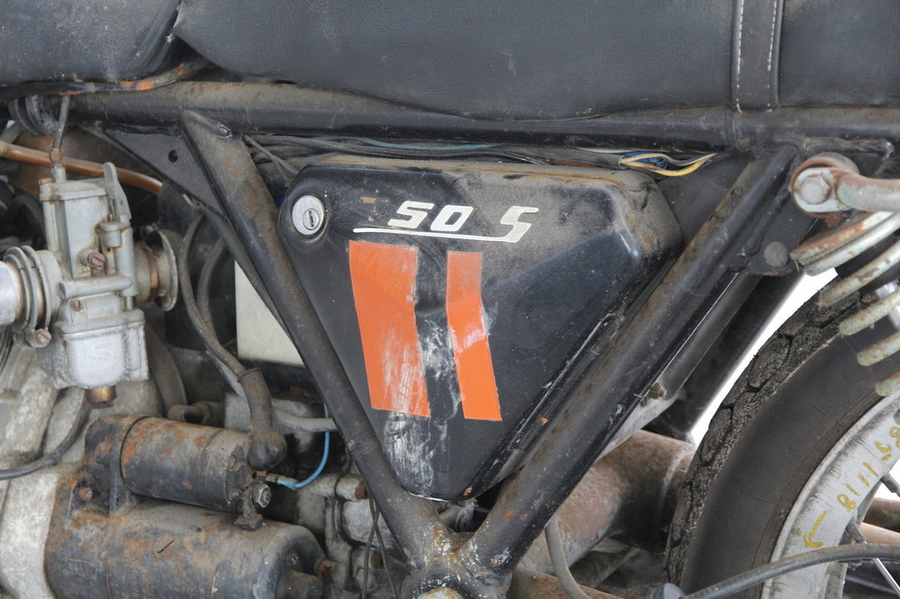

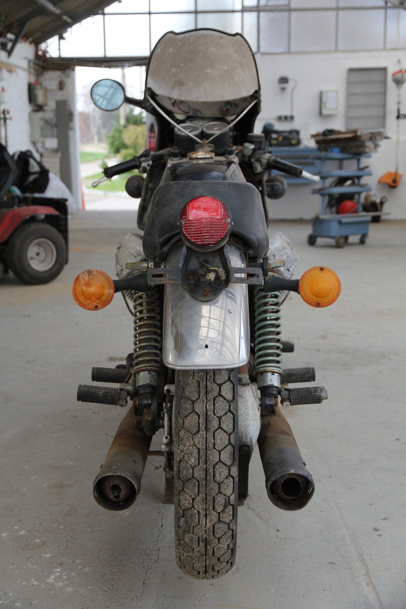

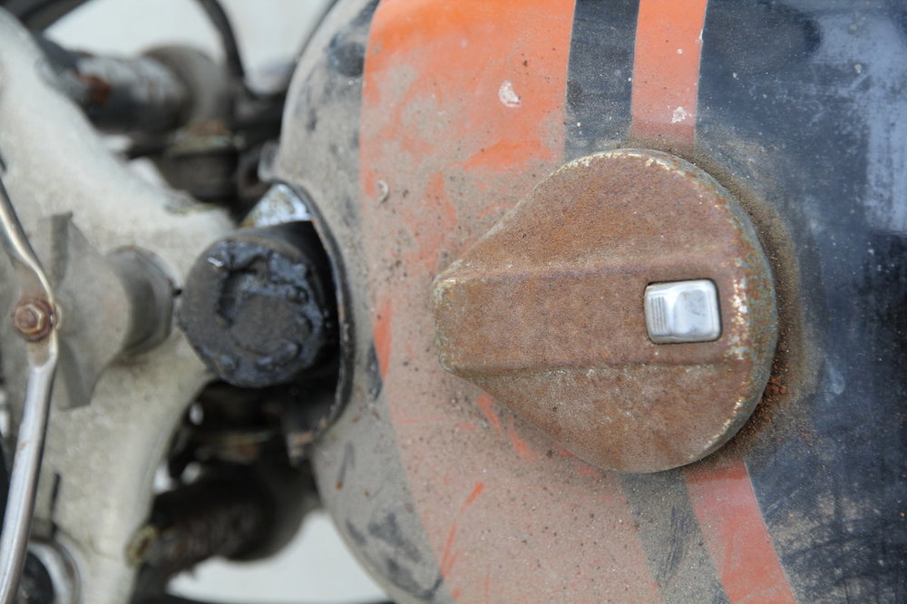

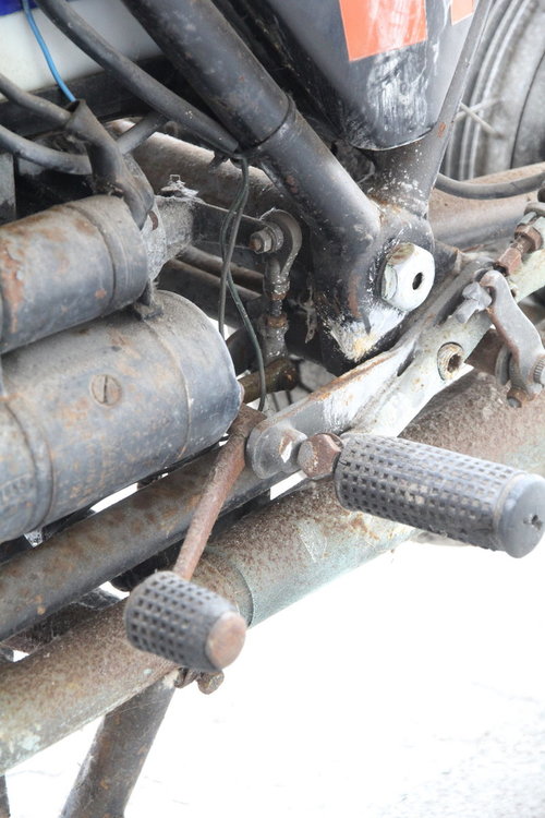

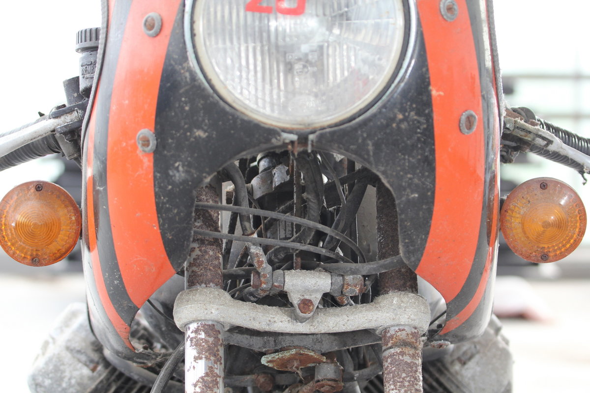

Auf einem Foto hier kann man das sogar ablesen: (1)2847
- 37 replies
- scheunenfund
- restauration
(and 1 more)
Tagged with:

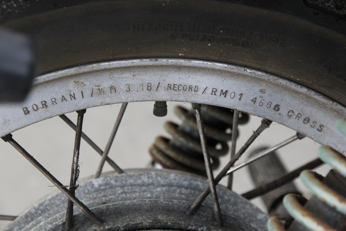

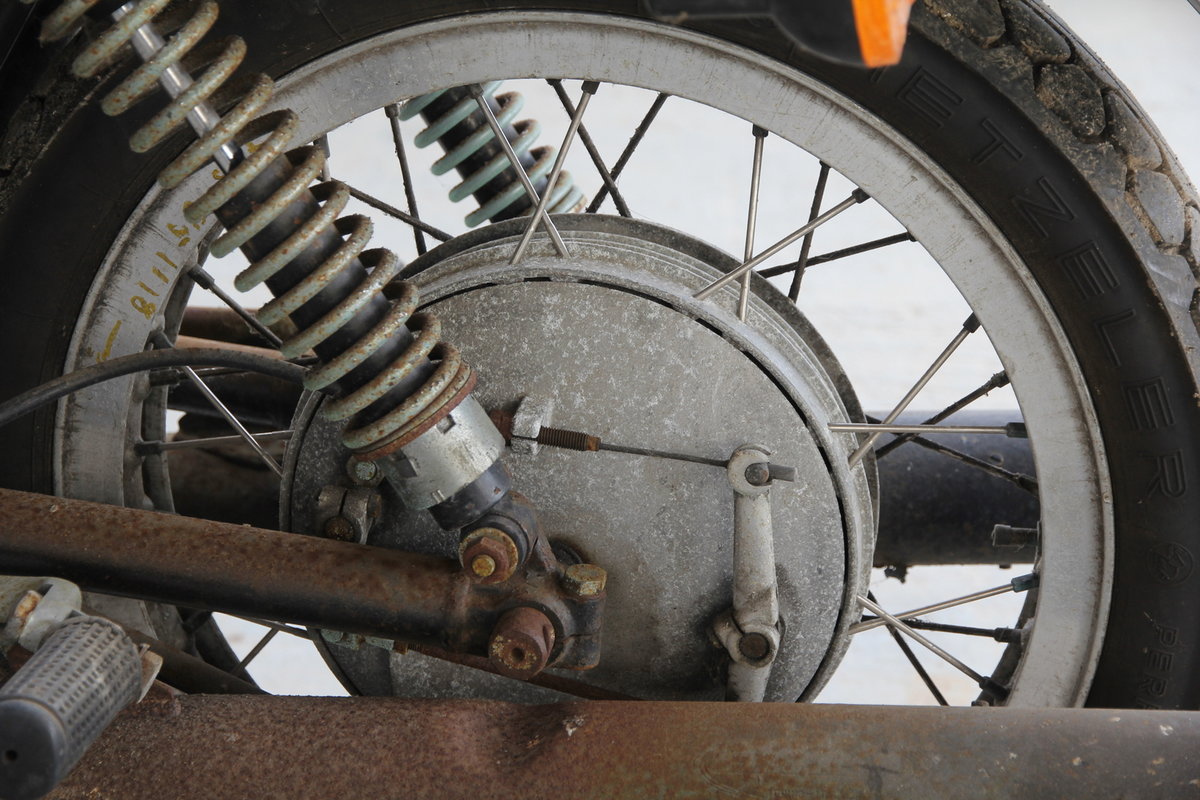

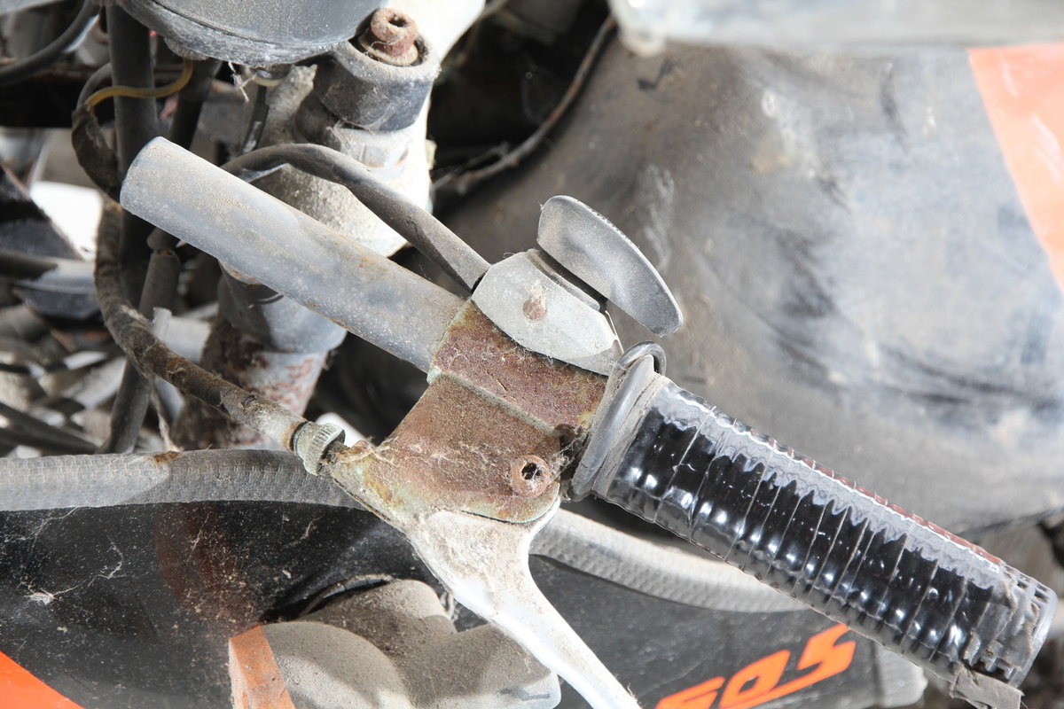

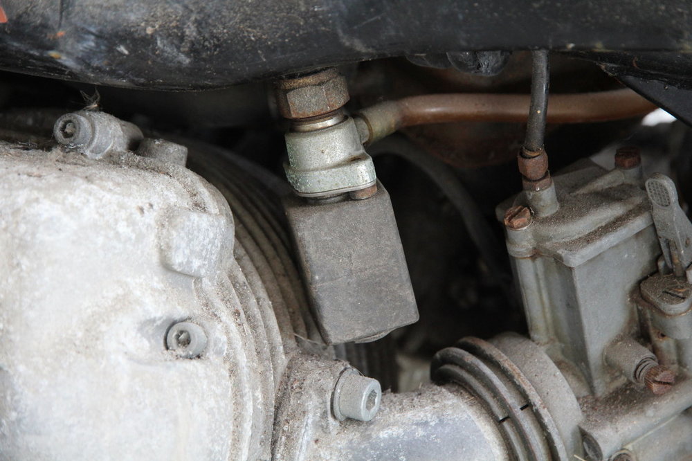

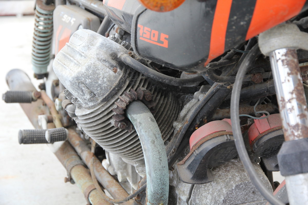

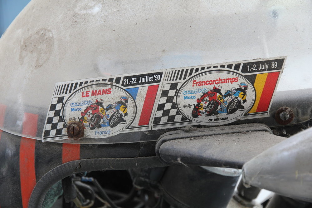

Ich werd mal die FG-Nr abfotografieren, wenn ich wieder dort bin. Die Seitendeckel auf den Fotos lassen doch auf die V7 Sport schliessen. Ich hab auch keine große Lust, mein Unwissen hier preiszugeben, was klassische Guzzis betrifft. Ich glaube, Becker sagte das mit dem 850er Motor, und - ja - hat ein kleines Vermögen gekostet.... Aufwändig ist ja auch das mit der Doppelscheibenbremse, Gabel etc. Der Vor- und Erstbesitzer war sicher sehr ehrgeizig, eine neuere Kiste zu fahren damals. Also hat er sogar, eher schlecht als recht, das 750 S Emblem auf die V7-Sport-Deckel gemalt und die orangefarbenen Rallye-Streifen draufgepinselt...Die komplette Historie ist mir allerdings nicht bekannt.
- 37 replies
- scheunenfund
- restauration
(and 1 more)
Tagged with:
Laut Fahrgestellnummer und Papieren ist es eine V7 Sport, die der Besitzer damals auf 750 S umgebastelt hatte, inkl Scheibenbremsen etc... Guzzi Bäcker bestätigte dies! Achja, Der Motor ist wohl ein 850er...
- 37 replies
- 2
- scheunenfund
- restauration
(and 1 more)
Tagged with:

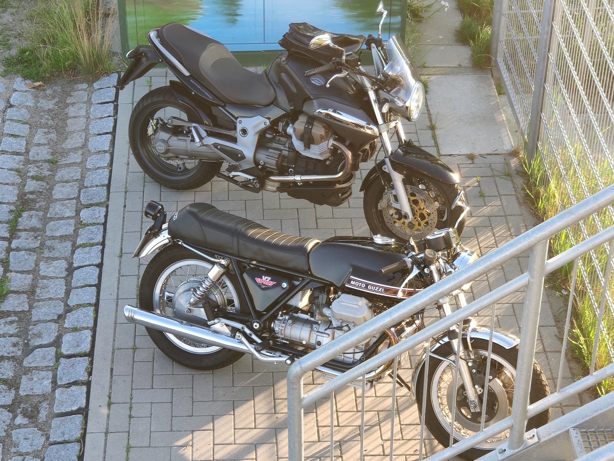

Ein Freund hat diese V7 Sport für schmales Geld erworben und ich habe ihm beim Restaurieren geholfen (Die Elektrik ist eher meins)! Der Motor wurde bei Guzzi-Becker komplett überarbeitet (vorletztes Foto), den Rest haben wir, ich die Elektrik neu, zurechtgebastelt Ergebnis siehe letztes Foto. Wenn man das Ergebnis sieht, glaubt man fast gar nicht, daß es diese alte "Gurke" ist!

Ich muss noch folgendes ergänzen: Weil ja die Tankuhrnadelachse (Lang lebe die deutsche Sparche ) mit herauskam und ich diese mitsamt Nadel wieder von oben in die Uhr gedrückt hatte und alles gut aussah, auch nachdem der "Power On-Selbsttest" des Dashboards erfolgreich verlief, dachte ich, es ist geschafft. ABER: Bei der ersten Probefahrt tanzte dereZeiger munter hin und her. Irgendwas fehlte. Also nochmal auseinandergenommen. Ich habe dann die Achse mitsamt Zeiger herausgezogen und dann die Uhrenmechanik von unten geöffnet. Ist nur zusammengeschnappt. Drin sind zwei Zahnräder aus Kunststoff und zwei Elektromagnete. Die Achse von unten durchgesteckt bis das Zahnrad gut das geriffelte Segment der Achse umschliesst. Deckel drauf und - Geht! Nix kaputt... Achso, ich hatte etwas vergessen beim Zusammenbau: -
Breva 1100 2005 Pin zum Schlüssel anmelden existiert nicht.
DL9HAM replied to DL9HAM's topic in Elektrik und Elektronik
Und alles wieder zusammengebaut. Die Tachonadeln waren reine Nervensache beim Auseinandernehmen. Brutale Gewalt, beim Tankzeiger kam sogar die Achse mit heraus. Es waren etliche Risse im Gehäuse, zwischen dem lackierten Rand und dem inneren Teil. Das habe ich mit J-B Weld geklebt. Das hat fast das gleiche Grau wie der Kunststoff. Alles wieder Top und der zweite Schlüssel geht jetzt auch! -
