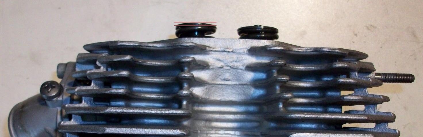

  21. Guten Morgen, Ich hab da mal ne Frage, und zwar waren wir am Wochenende dabei die V65TT von einem Freund von den zu harten doppelten Federn auf die Nevada Ventilfedern umzubauen. Die alten Federteller passen ja auch nicht 100% auf die neuen Federn, also haben wir den mittleren Bund, auf dem die innere Feder bei der V65 sitzt, um etwa 1,5mm abgedreht damit der Teller schön in der neuen Feder sitzt. Natürlich mit Fase dran, alles wie es sich gehört. Meine Frage wäre jetzt ob die Stärke vom Teller ansich noch ausreicht bzw. ob das sogar gleich ist. Im Notfall müssten wir dann halt doch noch neue Teller bestellen. Auf dem Bild seht ihr welches Maß ich meine. Kann das mal jemand messen wenn er grad die Deckel zum Ventilspiel einstellen runter hat? Das wäre echt klasse
