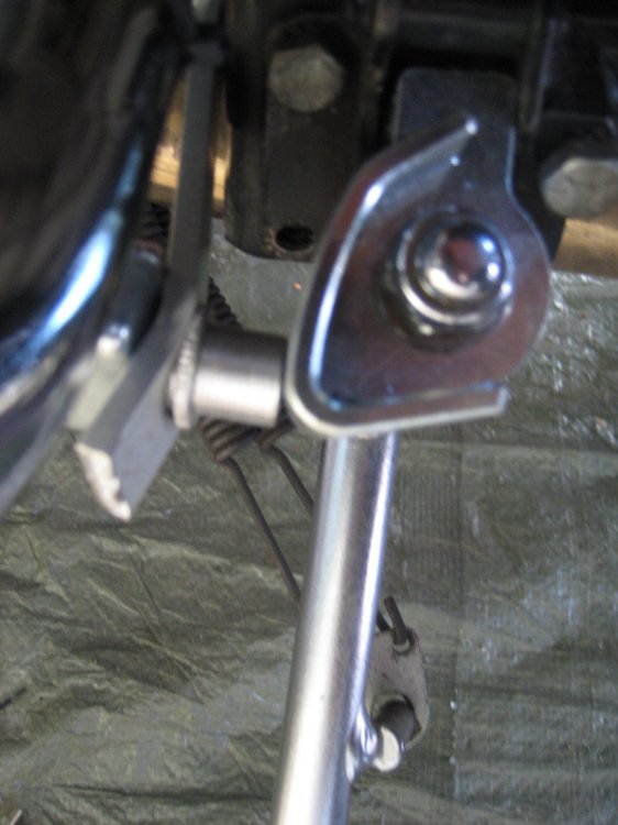

Guest Posted August 14, 2022 Share Posted August 14, 2022 (edited) Hallo, konstruktionsbedingt kann der Seitenständer (Dackeltöter) der Cal.2 nicht automatisch, bei Geradestellung des Motorrades einklappen. Deshalb ist serienmäßig durch einen Schalter am Seitenständer die Zündung unterbrochen. Grüße. Commander Edited August 14, 2022 by commander Quote Link to comment Share on other sites More sharing options...

Guest Posted August 14, 2022 Share Posted August 14, 2022 Hallo, den solltest du sehr leicht finden können, denn er wird aktiviert durch das aufgeschraubte "Kurvenblech". Ist dieser nicht mehr vorhanden gibt es Alternativen bei HMB oder Stein Dinse. Grüße. Commander Quote Link to comment Share on other sites More sharing options...

Guest Posted August 24, 2022 Share Posted August 24, 2022 (edited) Hallo, es gibt die Möglichkeit einer Umrüstung auf kontaktlose Schalter von HMB. Preis: 89 Euro. Einfach mal googeln. Grüße. Commander P.S.: Der Seitenständerschalter (Foto 1. Beitrag) ist original und Auslieferungszustand. Ein weiter hinten angebrachter Tastschalter bringt Probleme aufgrund des vorhandenen Spiels. Edited August 24, 2022 by commander Quote Link to comment Share on other sites More sharing options...

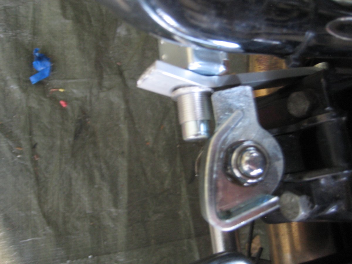

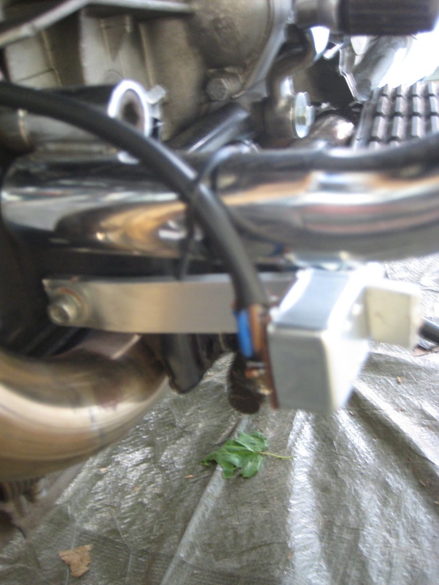

gersheim-guzzi Posted August 24, 2022 Share Posted August 24, 2022 hallo, ich hab das problem mit dem seitenständer cali2 so gelöst, nachdem der tüvkittel den fehlenden schalter bemängelt hatte habe ich ein stück flacheisen sowie einen wasserdichten schalter aus dem zubehör, ich glaub motorboote besorgt, das flacheisen mit m6,5 gebohrt und an das metallstück wo der seitenständer drinn sitzt befestigt , dann ausgemessen wo der schalter am besten passt, das ganze verschraubt und das rot kabel von der ersten zündspule mit dem verlegten kabel des schalters verbunden, der andere anschluß des schalter wieder auf den stecker der zündspule gesteckt . damit ist bei augeklapptem seitenständer der zündstrom unterbrochen, der anlasser dreht zwar aber der motor springt nicht an. der graukittel war damit befriedigt und es gab den stempel. die konstruktion benutze ich ausschliesslich nur für den tüv ist aber auch alltagsfähig. kostenpunkt material ca. 15 euro gruß werner Quote Link to comment Share on other sites More sharing options...
Guest Posted August 24, 2022 Share Posted August 24, 2022 Hallo, sehe ich das richtig, daß die Kabelanschlüße (2. Foto, leider etwas unscharf) völlig ungeschützt gegen Nässe verbunden wurden? Grüße. Commander Quote Link to comment Share on other sites More sharing options...
amba-cali II Posted August 24, 2022 Author Share Posted August 24, 2022 Ja, der Commander sieht halt mehr als der TÜV 😉 ... Ich habe jetzt folgendes vor: ich will einen Schalter (Drucktaster) in der Nähe des (hinteren) Anschlags für den eingeklappten Dackeltöter anbringen, der dann den Zündkreislauf freigibt... was haltet ihr von der Idee? Lässt sich m.E. problemloser da anbringen und auch etwas geschützter... Dann habe ich noch das Problem, vorne den 110er statt 120er eintragen zu lassen... oder 'nen 120 aufzuziehen - eigentlich nur 'ne Kostenfrage... d.h. 100€ für die Einzelabnahme... , bei den Konis muss die Nummer mit den Papieren übereinstimmen, sollte ich finden, bei den Stahlflexleitungen und - anschlüssen fehlen m.E. die Nummern, weil die jeweils auf Länge mit den passenden Anschlüssen gefertigt werden (TRW-Lukas - Neuwied) - habt ihr da Erfahrungen?? ps. habe jetzt erst die Info gelesen, dass der Schalter weiter hinten wg. Spiel ungünstig ist - hatte ich auch schon überlegt... Danke! Quote Link to comment Share on other sites More sharing options...

gersheim-guzzi Posted August 24, 2022 Share Posted August 24, 2022 hallo, klar sind die anschlüsse ungeschützt gegen nässe, wie die fotos gemacht wurden war die konstruktion auch erst angebaut zum test, die wasserdichtheit wurde danach gemacht, ich habe es ca. 1jahr angebaut gelassen und bin des öfteren im regen gefahren , ohne probleme. es muß nicht immer das teuerste sein. das war mein gedanke wie ich das eingestellt habe. gruß werner Quote Link to comment Share on other sites More sharing options...
