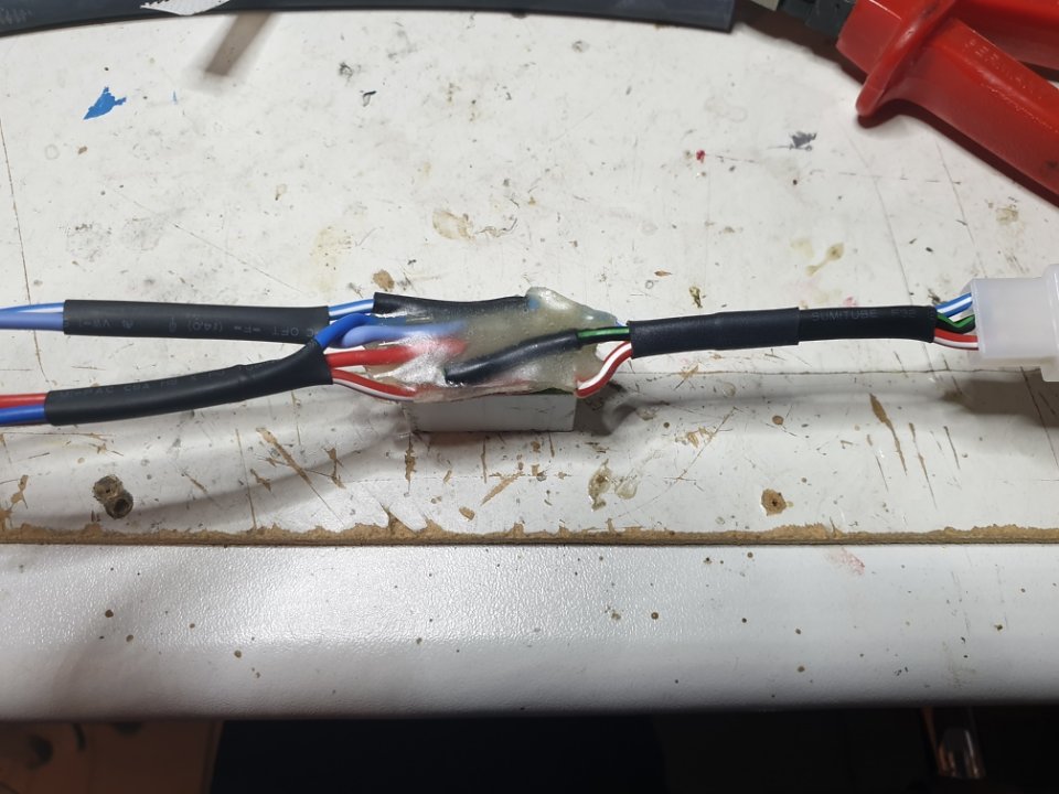

(1) 2. Relais, auf kleiner Platine aufgelötet und fertig verkabelt. Bereit zum Eingießen
(2) Eingegossen in Epoxyharz und ausgehärtet, Kabel in Schrumpfschlauch ummantelt und Steckverbinder angebracht
(3, 4) mit Textilband umwickelt, getestet und fertig zum Einbau.
Edited by MuniGuzz
Weitere Schritte zugefügt

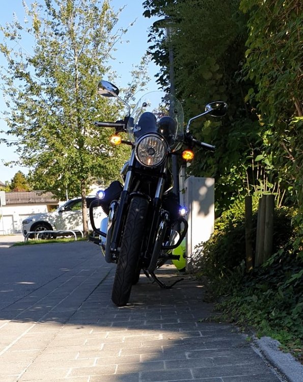

So... am Wochenende das schöne Wetter ausgenützt und alles eingebaut. Funktioniert!
Einschalten lässt sich die WBA nur bei eingeschalteter Zündung (um Vandalismus zu vermeiden), läuft aber bei Ausschaltung der Zündung weiter bis man sie ausschaltet.
Bei den vorderen Blinkern konnte ich leider die bei Stein-Dinse beschafften Steckverbinder nicht einsetzen, die haben nicht gepasst. Von der Form her sehr ähnlich, aber zu groß (siehe entsprechende Bilder). Deswegen direkt an die Blinkerkabel gelötet - die Blinker werden sowieso irgendwann durch welche in LED-Technologie ersetzt. Und am orangenen Kabel am Sicherungskasten kam eine Abzweigung für die Speisung der NSW. Ansonsten ist alles mit Steckern zwischen bzw. an bestehenden Verbindungen geschafft, und somit schnell rückbaubar.
Irgendwann komme ich bestimmt dazu, das Schaltbild einigermaßen präsentabel zu zeichnen.
Heute Nachmittag ausgiebig vor div. Staus getestet ;)
