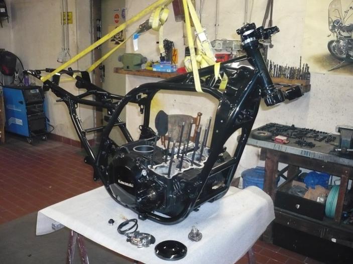

marwie Posted September 3, 2017 Share Posted September 3, 2017 Hallo zusammen, vielleicht noch ein Tipp zum Aufbocken von meiner Seite - bin aber noch rel. neuer Motorrad- und Guzzi-Fahrer... Ich hatte zuerst einen recht gĂŒnstigen Motorradheber von Louis (MetallbĂŒgel zum Umklappen), ich konnte den auch trotz Kardan mit etwas Unterlegen verwenden, beim ZurĂŒckklappen ist das Teil dann aber von der Nabenseite ohne Kardan abgerutscht, mit Schwung hochgeklappt und hat mir das GehĂ€use der Nummernschildbeleuchtung zusammen geschlagen... Ich habe mir dann - jetzt schon zwei Jahre - eine elektrische Seilwinde an die Garagendecke geschraubt (sowas) zwei Schlingen gekauft, seitdem wechsele ich Ăl und schraube immer genau auf Augenhöhe. Das einzige ist, ich muss den Schwerpunkt der Maschine gut erwischen, damit nicht nur das Hinter- oder Vorderrad hoch geht. Aber das ist nicht das Problem.  Nur als Vorschlag, v.a. fĂŒr Leute mit nicht zu niedriger Garagendecke, die stabil sein sollte.  Ich lagere so ĂŒbrigens die Maschine im Winter, die RĂ€der sind komplett auf 1 m Höhe, drunter kann ich dann FahrrĂ€der und RasenmĂ€her stellen und der Platz ist perfekt genutzt. Quote Link to comment Share on other sites More sharing options...
Guest lozĂ€rn Posted September 5, 2017 Share Posted September 5, 2017 Hallo zusammen,vielleicht noch ein Tipp zum Aufbocken von meiner Seite - bin aber noch rel. neuer Motorrad- und Guzzi-Fahrer... Ich hatte zuerst einen recht gĂŒnstigen Motorradheber von Louis (MetallbĂŒgel zum Umklappen), ich konnte den auch trotz Kardan mit etwas Unterlegen verwenden, beim ZurĂŒckklappen ist das Teil dann aber von der Nabenseite ohne Kardan abgerutscht, mit Schwung hochgeklappt und hat mir das GehĂ€use der Nummernschildbeleuchtung zusammen geschlagen... Ich habe mir dann - jetzt schon zwei Jahre - eine elektrische Seilwinde an die Garagendecke geschraubt (sowas) zwei Schlingen gekauft, seitdem wechsele ich Ăl und schraube immer genau auf Augenhöhe. Das einzige ist, ich muss den Schwerpunkt der Maschine gut erwischen, damit nicht nur das Hinter- oder Vorderrad hoch geht. Aber das ist nicht das Problem.  Nur als Vorschlag, v.a. fĂŒr Leute mit nicht zu niedriger Garagendecke, die stabil sein sollte.  Ich lagere so ĂŒbrigens die Maschine im Winter, die RĂ€der sind komplett auf 1 m Höhe, drunter kann ich dann FahrrĂ€der und RasenmĂ€her stellen und der Platz ist perfekt genutzt.  Hallo Max  Das klingt sehr vernĂŒnftig. Darf ich fragen welche AufhĂ€ngepunkte du benutzt? Und was fĂŒr Schlingen? Stell doch gern mal ein Foto ein, wenn Du die Nevada wieder mal hochgehĂ€ngt hast. Finde die Idee Klasse!  Gruess, Ingo Quote Link to comment Share on other sites More sharing options...
Guest franks Posted September 5, 2017 Share Posted September 5, 2017 Elektrowinde und 2 Gurte eröffnen einen altersgerechten Arbeitsplatz, z.B. Getriebereparatur im sitzen oder "Glanzkontrolle" an der Ălwanne.     GruĂ Frank Quote Link to comment Share on other sites More sharing options...

marwie Posted October 3, 2017 Share Posted October 3, 2017 Hallo, sorry, ich war in den letzten Wochen beruflich etwas eingespannt... Ich hoffe, man kann was erkennen, ich habe ein stabiles 4-Kant-Rohr mit Abstandshaltern an die Decke gedĂŒbelt. Ab und zu sprĂŒh ich mit etwas Siliconöl drauf, damit das Metall-U von der Seilwinde gut gleitet. Quote Link to comment Share on other sites More sharing options...
Bobtail Posted October 5, 2017 Share Posted October 5, 2017 Servus zusmmen, fĂŒr ein drittel des Preises gehts auch, Kettenzug fĂŒr 35 ⏠+ Gurte, dann muss man halt selber "arbeiten". Quote Link to comment Share on other sites More sharing options...
