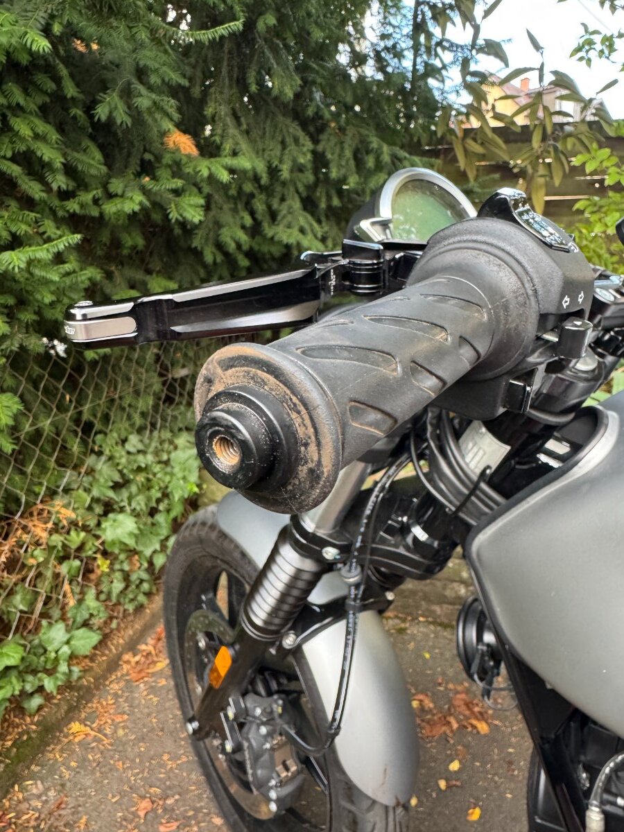

Als erstes gibt es im Lenker eine Innenhülse mit Gewinde, von der ich nicht weiß, ob und wie ich sie entfernen kann.

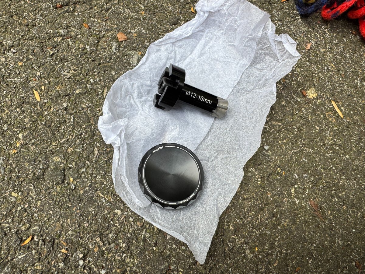

Bei Motogadget hatte ich direkt die Universalhalterung mitbestellt, welche aber in die Lenkerhülse eingespannt werden muss.

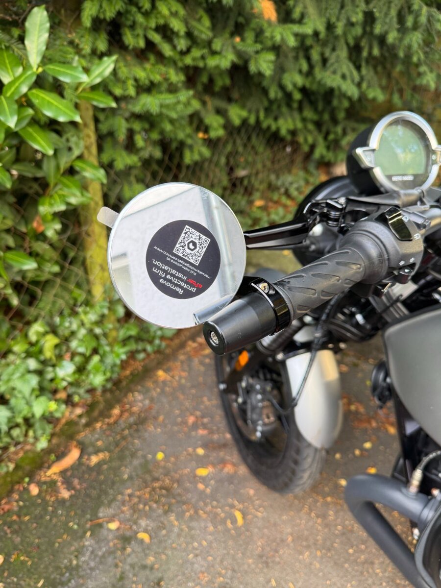

Alternativ habe ich meine alten Lenkergewichte rausgekramt und getestet, ob der neue Spiegel auch so am Lenker passen könnte. Es funktioniert, sieht aber nicht wirklich gut aus und zusätzlich bin ich mir nicht sicher, wie ich auf der auf der rechten Seite den Spiegel verschraubt bekommen soll.

  • bekomme ich das Innengewinde aus dem Lenker heraus und wenn wie?
  • wenn nicht ( ich habe schon gelesen, dass es eventuell angeschweißt sein könnte) gibt es kürzere Lenkergewichte um das Ganze optisch etwas aufhübschen?

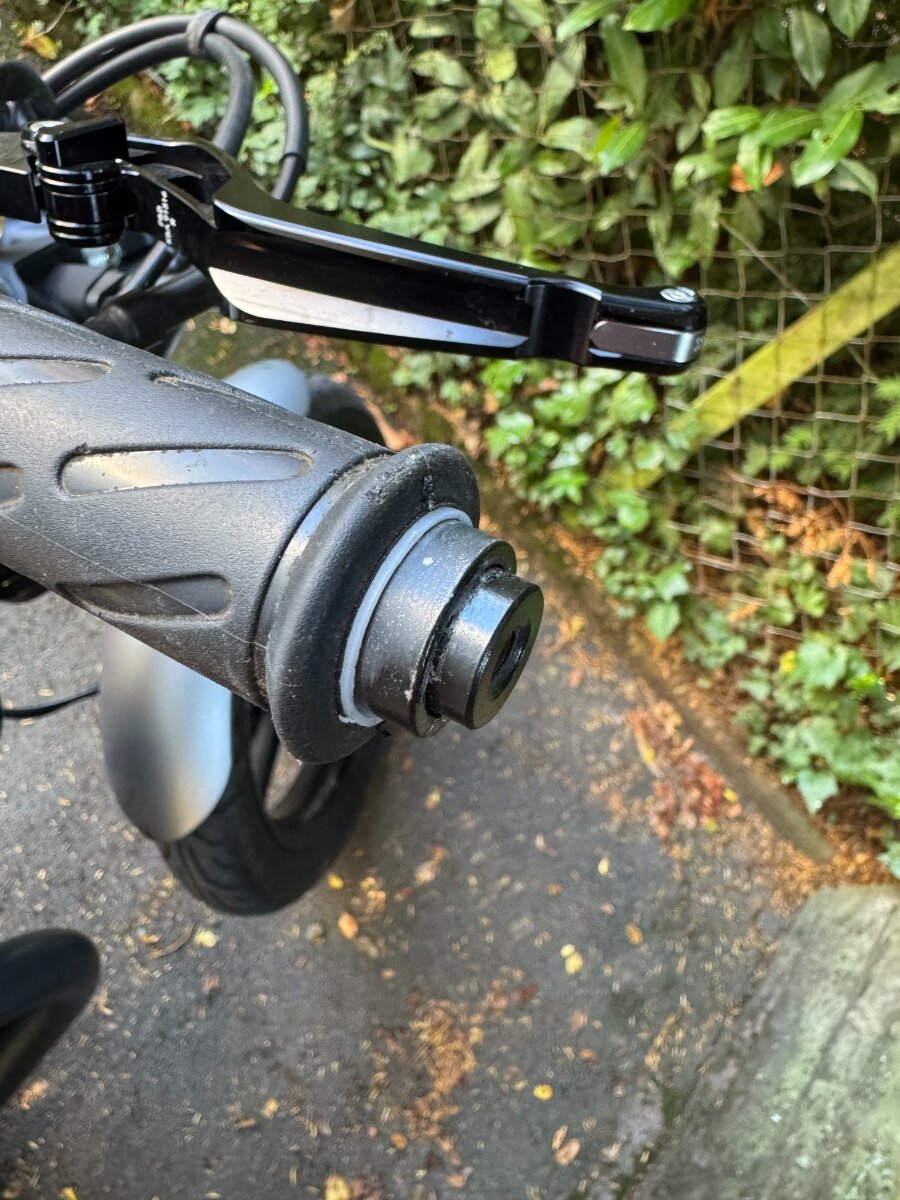

  • wie bekomme ich auf der rechten Seite das Ganze fixiert, ohne den Gaszug einzuklemmen

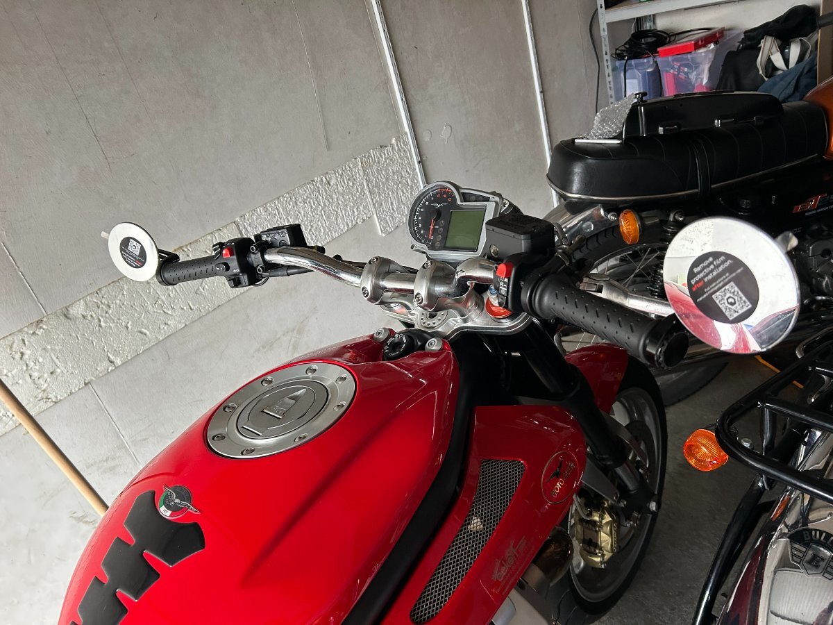

da gibt es Distanzringe die zwischen Griff und Spiegel kommen, in silber und schwarz.
Z.b.
https://www.sip-scootershop.com/de/product/montage-kit-sip-lenkerendenspiegel-serienmassige-lenkerendengewichte_MV502950
Ist für Vespa, musst googeln...
Ich habe die in schwarz mit den original Gewichten...
Bei meinem Bild musst du etwas zoomen, hab kein besseres...

Ich habe an meiner Griso diese Spiegel mit dem gleichen Universaladapter, weil ich die Abdeckkappe von motogadet auch nutzen wollte.
Bei der Griso gibt es nicht so blöde Absätze an den Lenkerenden. Da ist einfach ein Innengewinde. Das muss auch nicht raus.
Ich habe am Adapter einfach den Schaft abgesägt . Somit konnte der wie ein Lenkerendgewicht an den Lenker verschraubt werden und darauf wird dann der Spiegel geklemmt.

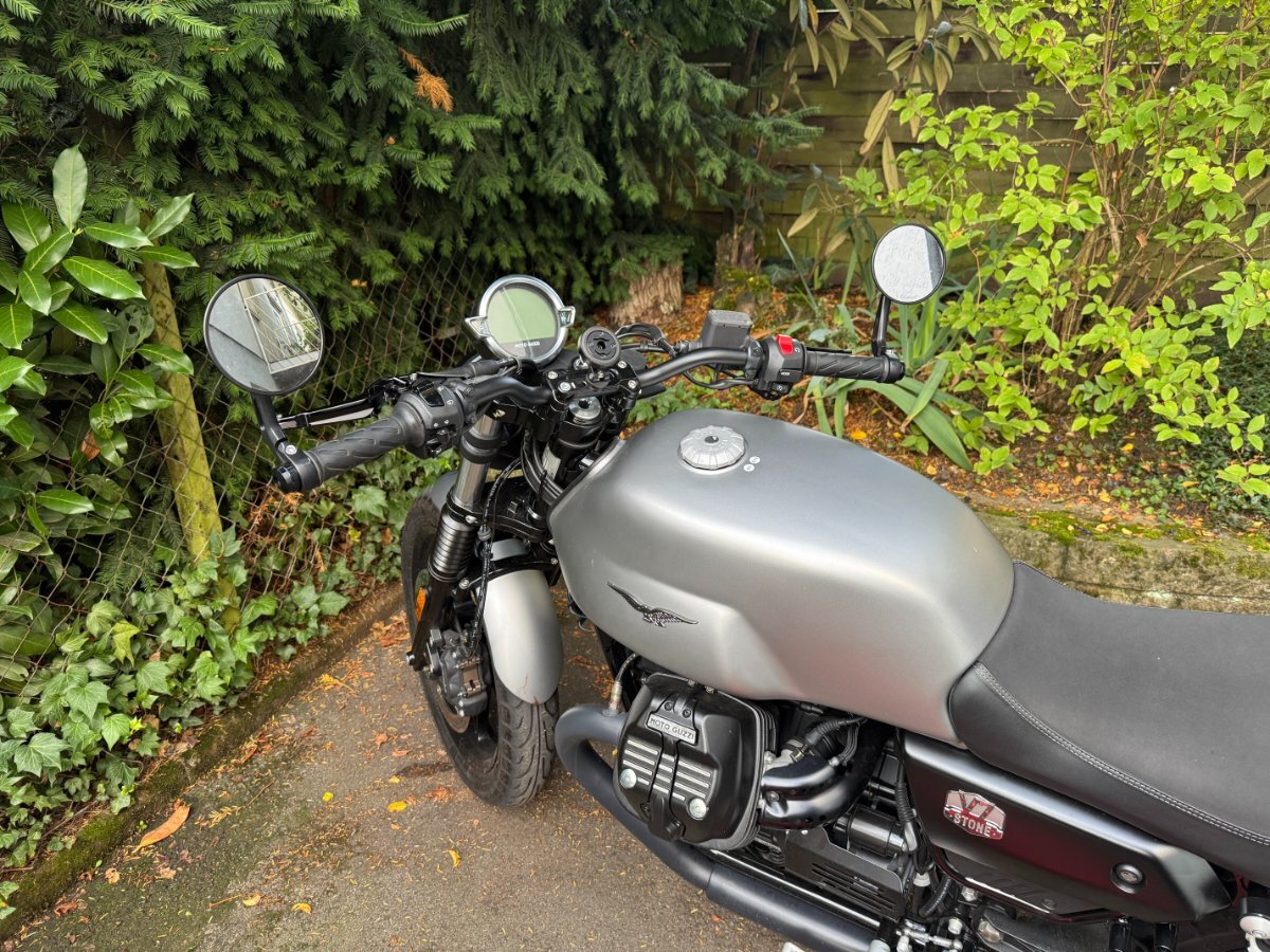

ich habe jetzt verschiedene Versionen ausprobiert. Leider hat das absägen des Motogadget Universal Adapters nicht richtig funktioniert. Ich habe trotzdem noch eine größere Lücke, die ich nicht überbrückt bekomme, da der Adapter gleichzeitig die Spiegelaufnahme ist und ich deswegen nicht die ausstehende Hülse überdecken kann. Als zweites ist mir dann eingefallen, dass eine Endkappe ausreichen würde mit einem M6-Gewinde. Diese habe ich dann bei MFW gefunden, und bestellt. Nachdem ich den Spiegel etwas nach außen versetzt habe, passt es für mich jetzt hinreichend. Es ist nicht ideal, aber ich wollte nicht am Lenker sägen, da mir niemand sagen konnte, ob das Gewinde durchgehend ist. Ich danke euch herzlich für eure Beiträge, ohne diese hätte ich es bestimmt nicht geschafft.
