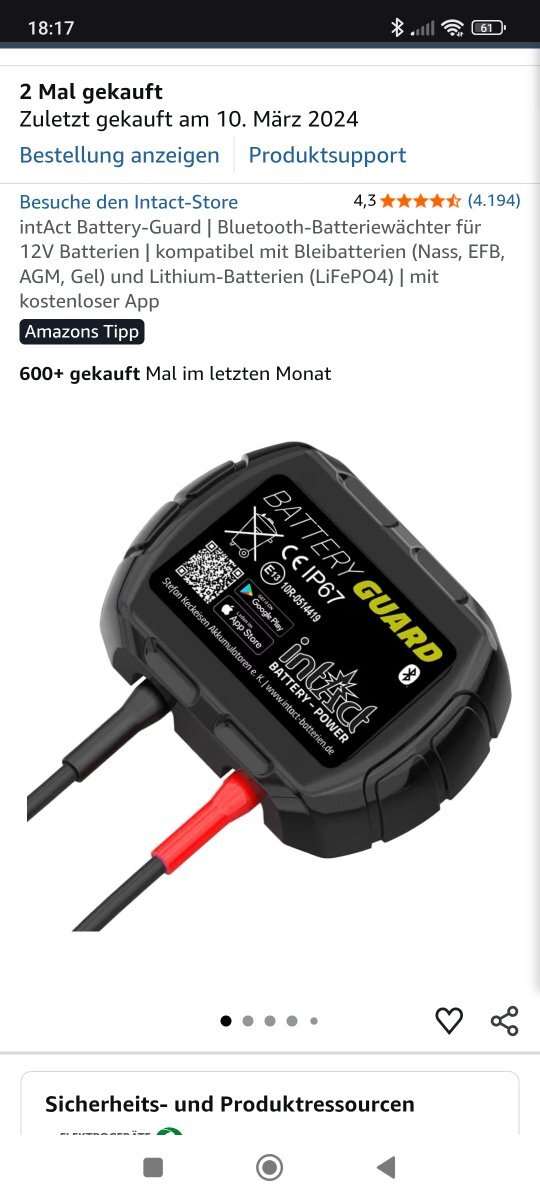

Das Ding hier ist top. Anzeige über App mit zig Test Funktionen. Startfestigkeit, Welligkeit Ladespannung, Ladestrom, einfach alles.
Wenn die Batt. unter 12V geht dann weil sie entladen aber nicht geladen wird.
Das Gerät zeigt dir nur wann aber nicht wo die Unterbrechung liegt.
